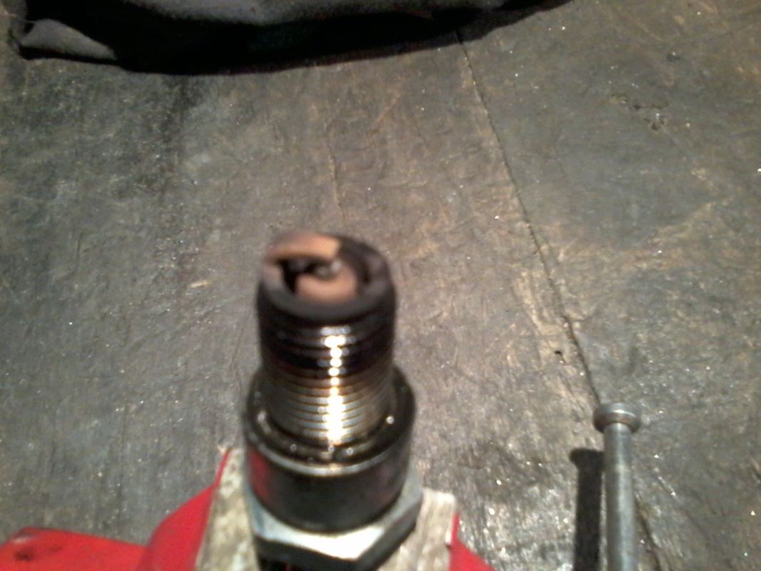

Alban57 Posté(e) le 3 mars 2021 Signaler Partager Posté(e) le 3 mars 2021 Salut à tous, J'ai un problème avec mon Yamaha Jog RR liquide.. (Mach g) Déjà le scooter a du mal à partir il part d'un coup après quelque secondes avec la poignée à fond.. Puis marche très bien jusqu'à 80km/h arrivé à 80 il a des tous fait des acous et ne monte pas au dessus des 83km/h.. configuration : -Kit 50 alu mono segment Airsal 500km -carburateur 17.5 gicleur 80 -variateur Stage6 et galets 5g (l'ensemble est neuf ) -Pot détente conti -embrayage malossi ressort poussé/embrayage blanc -courroie origine Yamaha encore belle bougie belle couleur j'attends vos réponses merci d'avance ! Lien vers le commentaire Partager sur d’autres sites More sharing options...

Alban57 Posté(e) le 3 mars 2021 Auteur Signaler Partager Posté(e) le 3 mars 2021 il y a 20 minutes, jimmy@ a dit : salut , des à coup comment , style manque d'essence ? Salut oui on dirait manque d'essence.. mais j'ai fais plein de teste de gicleur je ne peux pas mètre plus que 80 après le scooter n'avance plus et ma bougie a une couleur brune J'avais pensé à une brise d'air peut être aussi ? Lien vers le commentaire Partager sur d’autres sites More sharing options...

jimmy@ Posté(e) le 4 mars 2021 Signaler Partager Posté(e) le 4 mars 2021 tu as tésté un gicleur de 85 ? je trouve ça un peu gros mais faut voir en roulant , bougie brune , c'est à dire ? noir ou marron ? elle doit être comme ça. Lien vers le commentaire Partager sur d’autres sites More sharing options...

Alban57 Posté(e) le 4 mars 2021 Auteur Signaler Partager Posté(e) le 4 mars 2021 il y a 31 minutes, jimmy@ a dit : tu as tésté un gicleur de 85 ? je trouve ça un peu gros mais faut voir en roulant , bougie brune , c'est à dire ? noir ou marron ? elle doit être comme ça. Oui elle est comme ça, j'ai essayé 85 le scooter n'avance plus. Même 83 ça ne va pas 83 c'est le max il y a 14 minutes, sebdu10 a dit : moteur en marche, lance un peu de fumer sans qui ai de vent au niveau du cylindre culasse, ci la fumer est aspiré, prise d'air, après faut être fumeur^^ Je vais essayer ça demain bonne idée je n'avais pas penser Lien vers le commentaire Partager sur d’autres sites More sharing options...
