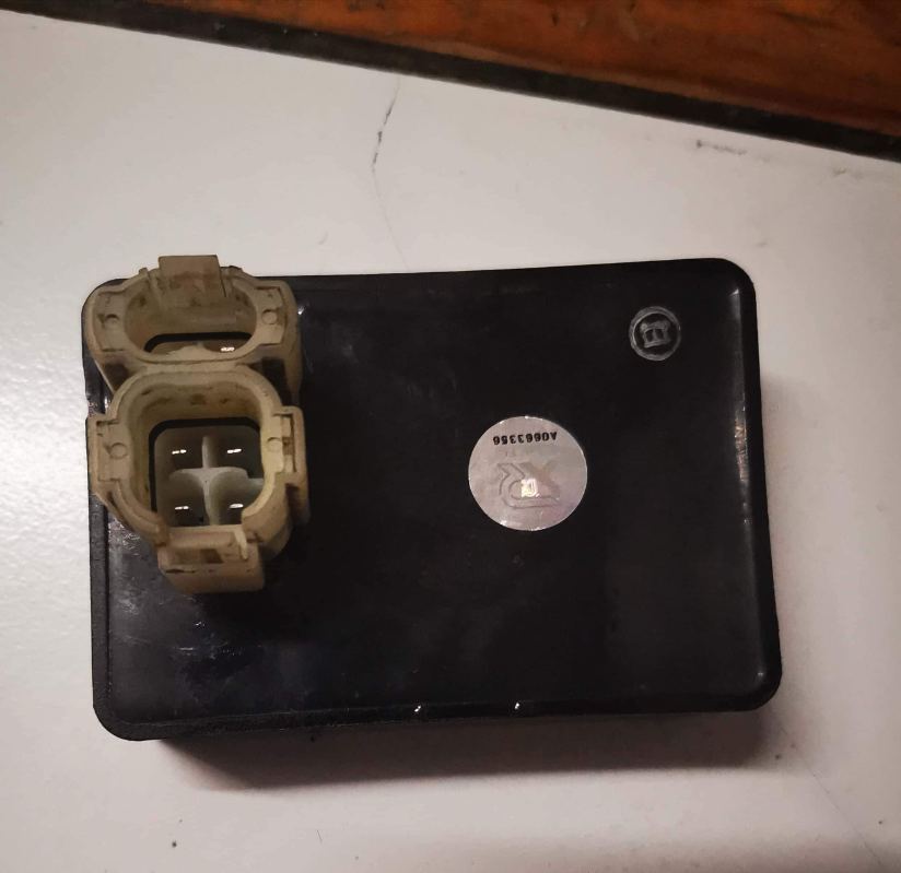

sebdu10 Posté(e) le 5 mars 2021 Signaler Posté(e) le 5 mars 2021 Prend carrément un cdi débridé dans ce cas la, la je dois bouger, mais n'achète rien pour l'instant, peut être d'autre personnes von venir t'aidé et regarde ci il il y a pas un tutoriel pour tester un cdi ci il est mort ou pas. une photo du cdi serait cool aussi. j'en est peut être 1, on ne sait jamais ou d'autres personnes
morssebastien Posté(e) le 5 mars 2021 Auteur Signaler Posté(e) le 5 mars 2021 Il y a 4 heures, sebdu10 a dit : Prend carrément un cdi débridé dans ce cas la, la je dois bouger, mais n'achète rien pour l'instant, peut être d'autre personnes von venir t'aidé et regarde ci il il y a pas un tutoriel pour tester un cdi ci il est mort ou pas. une photo du cdi serait cool aussi. j'en est peut être 1, on ne sait jamais ou d'autres personnes Ce qui me paraît "bizarre c'est qu après plusieurs jours de recherche ce cdi est principalement pour les 4Temps alors que le scooter que je possède est 2 temps... Je suis complètement perdu car ne l ayant pas eu tournant c'est un peu la m*****
