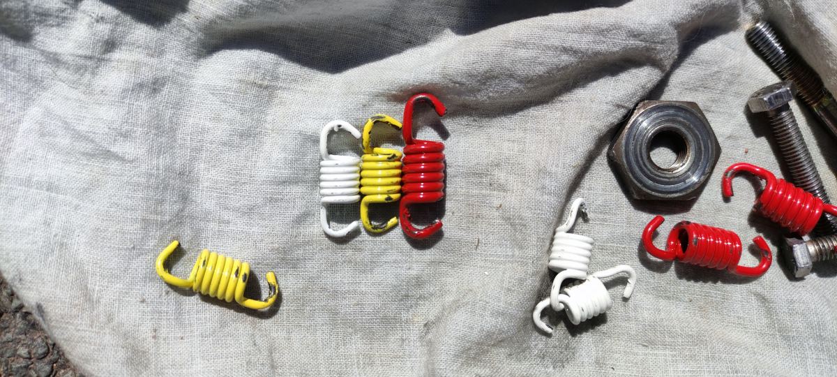

Déjà y a pas un léger souci de taille de ressorts là ? Je comprenais pas pourquoi avec les rouges le scoot tremblait mais maintenant que j'ai acheté un Fly Clutch et que j'ai aussi des blancs j'ai l'impression que les rouges ce n'est pas les bons du tout.

En effet sauf que origine ou fly/delta Clutch bin c'est les mêmes ressorts (sur embrayage 3 mâchoires) là j'ai des jaunes origine sur mon Fly Clutch qui sont peut être identiques en raideurs avec les blancs fournis avec l'embrayage parce que oui tu peux avoir des jaunes aussi durs que des blancs, du génie absolue.
La ref 29 9604B qui en théorie fait partie de la boîte 29 9605 (où t'as 3 types de ressorts) et bien ce n'est pas bon, vu la taille des ressorts (photo plus haut) je suppose que c'est pour un embrayage 2 mâchoires.
Donc quand on parle de rouge Malossi en fait ce sont ceux qu'ils appellent MHR en diamètre 2mm, ref 29 8743 B (ceux que j'ai commandé).

29 7714 la boîte de ressorts embrayage pour origine Nitro au passage si jamais ça peut servir a quelqu'un.
Et sinon je te met au défi de trouver le Vert Malossi en poussée pour Minarelli. Après c'est possible qu'il existe même pas du coup moi qui voulait plus dur que rouge en poussée j'arrive même pas à trouver un putain de ressort. J'ai mis du rouge aucune diff avec du jaune comme je m'y attendais.

le vert et le violet sons pour piaggio en poussé , ils son plus gros en diametre que les Minarelli (plus large que l'assiette) ,mais  ils passe sur les correcteur malossi. les ressort c'est une galère avec les petite ou moyenne configuration , avec un 70 et pot racing tu monte rouge en poussé et jaune ou rouge sur l'embrayage. sur Minarelli bien sur. j'ai pris la variation complète de mon bw's et monter sur un moteur nitro bien plus puissant et j'ai pas touché aux ressort.juste les galets.
Bizarre que t'ai pas du raidir le ressort de poussée sur une plus grosse configuration qui doit prendre plus de tours ou peut-être que t'as allégé en galets.
Et donc y a rien de plus costaud que rouge chez Malossi pour un Minarelli avec correcteur origine. Je trouve ni le bleu ni le noir non plus.
De toute façon rouge ou jaune ça devrait le faire pour ma configuration, par contre jaune en embrayage c'est trop mou, j'ai aucun démarrage et là c'est encore pire avec un cornet Polini.
En tous cas je m'éclate bien à tout tester.
Le noir même avec la ref je le trouve nul part.
j'ai tésté le noir sur mon scoot , trop dur . il est plus long que les vert/bleu/violet , il est aussi long que le rouge ou le jaune pour Minarelli  . trouve une assiete de correcteur peugeot , les ressort piapia passe dessut et l'assiete passe nickel sur les correcteur Minarelli. et monte un rouge . même avec un fonte je monte un rouge et mon pote avec son scoot de piste en 70 2 fast a un rouge aussi . sur l'embrayage soit jaune ou rouge suivant la puissance du kit.
Bin le noir je le trouve même pas de toute façon. Et si j'ai bien compris le ressort il sert surtout à faire redescendre la courroie dans le variateur quand tu lâches les gaz, après sa dureté elle est en fonction de tes galets et des tours que tu prends en gros.
Du coup rouge sur un piste ça doit être léger en galets vu que je le trouve pas si dur que ça, j attends des ressorts rouge en embrayage pour voir ce que ça donne avec des galets plus lourds.
