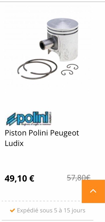

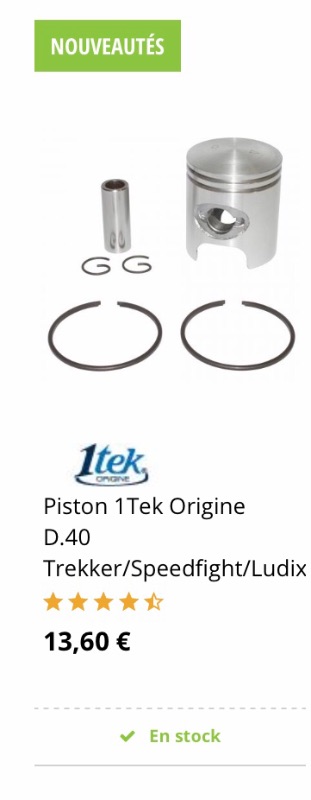

6ix3la Posté(e) le 17 avril 2021 Signaler Partager Posté(e) le 17 avril 2021 Bonjour j’ai un streetzone 2t débridé au variateur je prend 78km/h. je suis proche des 12k km donc je vais changer mon piston mais y’a t’il une différence avec un piston d’origine et un piston un peu plus cher d’une marque polini ou doppler? Lien vers le commentaire Partager sur d’autres sites More sharing options...
0 Bader Posté(e) le 17 avril 2021 Signaler Partager Posté(e) le 17 avril 2021 Salut La différence la qualité, d'ailleurs le 1tek que tu montre est un "type origine " donc moins bon qu'un vrai origine du constructeur. Lien vers le commentaire Partager sur d’autres sites More sharing options...
0 jimmy@ Posté(e) le 18 avril 2021 Signaler Partager Posté(e) le 18 avril 2021 (modifié) salut ,gaffe , les piston polini , malossi ou autre sons fait pour les cylindre polini , malossi ou autre et pas pour le cylindre d'origine , la cote n'est pas la même et tu as 2 chance sur 3 d'avoir la bonne taille ( 1 chance qui soit trop petit , une chance qu'il soit trop a l'etroit et serre. )achete le piston qui vas avec le cylindre . Modifié le 18 avril 2021 par jimmy@ Lien vers le commentaire Partager sur d’autres sites More sharing options...
