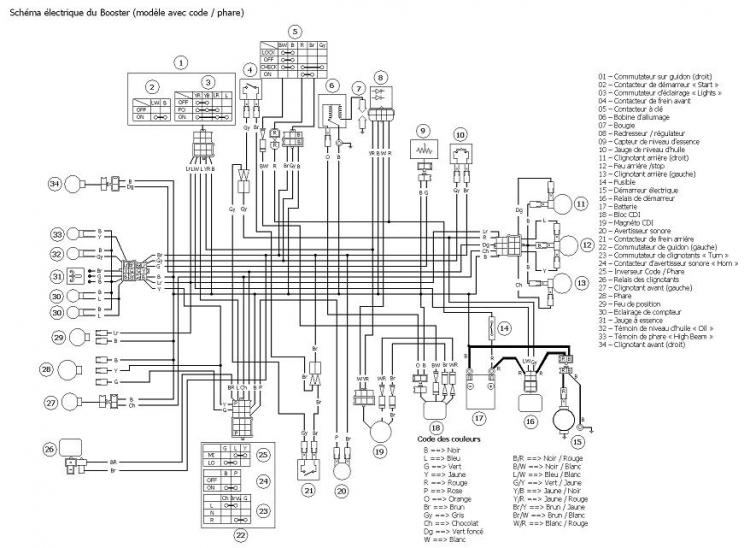

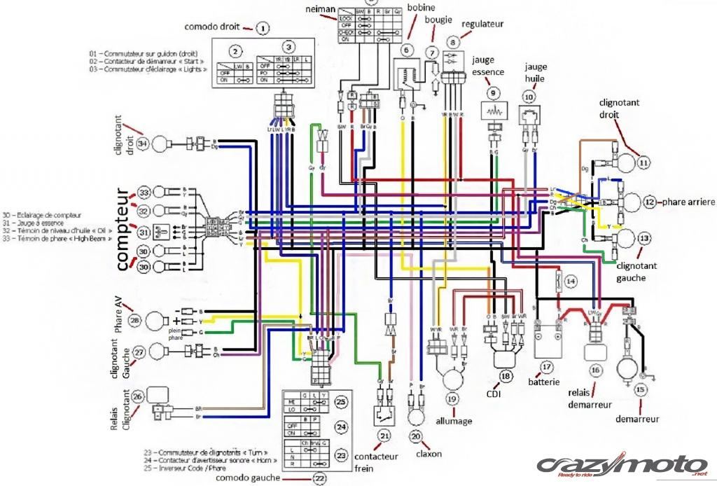

Mon feceaux a était refais les couleurs ne son pas les mêmes impossible de savoir c’est lequel car il y’a des cosses qui train partout c’est une catastrophe
Il y a 3 heures, William340 a dit :
Je vais voir sa de suite merci
Tu as un booster de quelle année ? Si c'est un après 2004 t'es déjà un peu mieux, si c'est le cas déjà tu dois avoir une cosse si je me trompe pas avec 3 fils s'il n'a pas été découpé vers ton CDI, sinon il te suffit juste de les repérer grâce aux codes couleurs en te référant à ton starter électrique (jaune avec jaune etc..)
