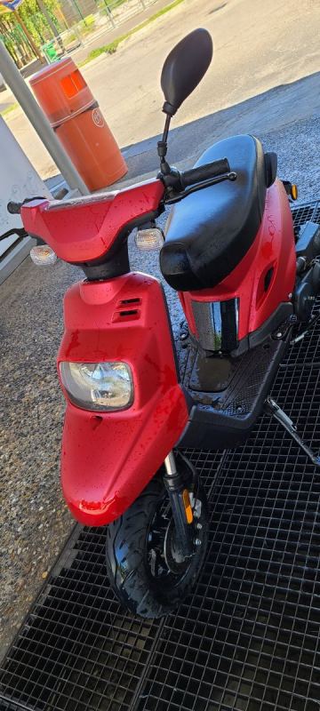

Bonjour à tous j'ai un viper 50cc 4 temps à injection de 2019 il dépasse pas les 45kmh même en décente pourtant il y a pas de bride au niveau du variateur  je veux le bouster un peu pour gagner un peu plus de vitesse je les ramènee de partout mes personnes ne sais faire j'ai besoin de votre aide s'il vous plaît merci

Il n'y a pas 36 solutions, il va falloir démonter les carénages pour trouver le boîtier ECU pour voir à quoi il ressemble.
Voilà un exemple:
https://www.boostycom.fr/pieces-racing-50cc-4t/2642-ecu-racing-efi-rongmao-scooter-chinois-10-pouces-gy6-139qmb.html

méchante copie de booster. y a pas grand chose à faire , le peut que tu vas graté coute chere aux km. perso je virerais le moteur , et monterais un moteur d'ovetto ou nitro avec un radia , ça doit passé sans grosse modif . c'est un horizontal aussi d'origine.
