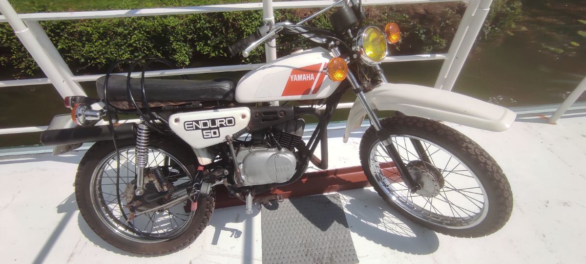

Rudylagaffe Posté(e) le 20 juillet 2021 Signaler Partager Posté(e) le 20 juillet 2021 Bonjour je vous contacte aujourd'hui car ma moto Yamaha DT M TP enduro de 1977 ne veut que démarrer avec le starter j'ai démonter la boîte à clapet il n'y a pas de fuite j'ai démonté le carburateur et déboucher entièrement je suis remonté correctement La moto fonctionne correctement avec le starter puis dès que je le retire le starter le moteur fonctionne 10 secondes puis s'arrête comme s'il n'y avait plus d'essence qui arrivait dans le moteur J'ai essayé de régler le régime mais rien à faire la moto s'arrête j'ai essayé la vis de richesse et la moto s'arrête aussi Répondre moi des que possible Possibilité d'envoi des photo 1 Lien vers le commentaire Partager sur d’autres sites More sharing options...
