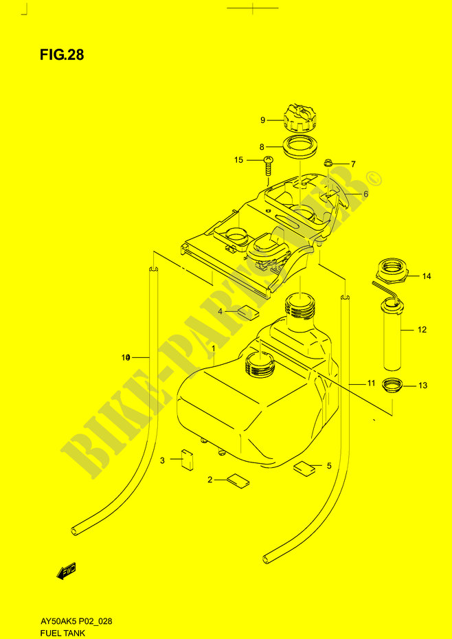

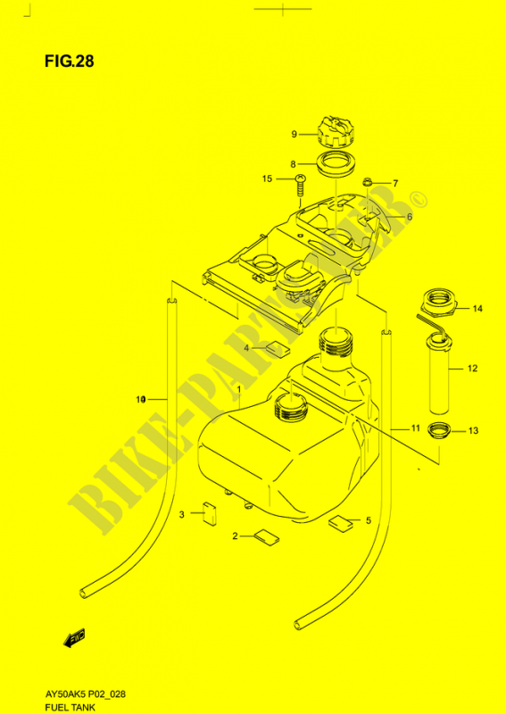

par contre je vais peut être avoir un problème sur mon réservoir d'essence car j'ai trois sorti une derrière le bouchon et deux a l'avant , cela va t-il être compliquer dit mettre un robinet ?  ou y a possible de le modifier pour passer un robinet d'essence ?
