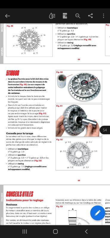

Pour le moment, je viens vers vous afin d avoir un peu d aide pour le montage de ce variateur à graisse.
j'ai un peu regardé la notice de montage, mais je ne trouve pas ça très clair à vrai dire :/
Je voudrais notamment savoir ou se place l entretoise? Je suppose qu elle se place entre le canon et la joue fixe pour maintenir le canon en place ?
Concernant le graissage, je ne comprends pas trop la quantité à mettre, surtout que je n ai qu un joint spi, je me dit que ça va sortir par l autre coté ?
La notice en question:

Bref un peu d aide serait bienvenue !

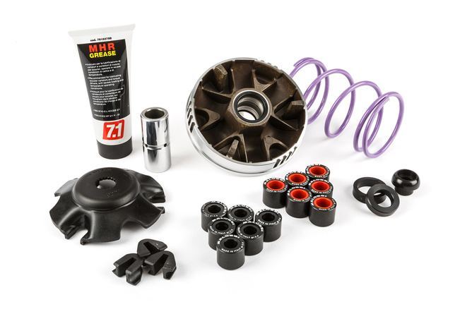

Effectivement il y a une gorge au milieu du canon, à l intérieur. Et le canon est percé tout autour de son centre pour que la graisse puisse sortir. j'ai l impression que le graissage se fait à l intérieur pour que ça lubrifie côté vilebrequin mais ressort aussi à l extérieur pour faciliter le déplacement de la joue mobile sur le canon.
Pour l entretoise, j en ai déjà une métallique d'origine derriere le variateur. Est ce qu il faut la remplacer ou pas ....
"La boule " est une sorte de joint spy qui se monte à l extrémité du canon, celle qui va dans la joue mobile.
Je ne l ai pas sous la main là, mais j enverrai des photos plus explicites du variateur et des différentes pièces demain.

Quelques pistes après avoir essayé de présenter le variateur sur le vilebrequin.
D'origine, derrière le variateur, j'ai une entretoise métallique.
Si je monte:
* entretoise origine + variateur: je n ai plus assez de place pour fixer ma joue fixe.
* entretoise fournie avec le variateur + variateur: même résultat, pas assez de place.
* pas d entretoise + variateur: ça passe nickel, tout semble bien s ajuster,  de plus la courroie semble bien positionnée, alignée avec le correcteur de couple.
J en déduis donc que ça se monte sans entretoise :D
Pour la fameuse "boule",  j'ai relu la notice. En fait, elle sert juste à ne pas endommager le bourrage qu il y a au centre de la joue mobile du variateur. On la clipse à l extrémité du moyeu avant de l insérer dans la joie mobile, comme une espèce de " chausse pied " quoi :unsure: De toute façon, elle ne rentre pas sur l axe de vilebrequin, son diamètre est bien trop petit.
Bref, ça ne sert pas à faire fonctionner le variateur.

ça se passe mieux que je pensait , tant mieux . mais evite de graisssé lle canon , y a des chance que la graisse finissent sur les pentre du variateur/joue fixe et l courroie .normalement y a que le correcteur de couple qui est graissé et elle est retenue pas des spi.

Alors contrairement à ce que j'avais dit précédemment il faut laisser la rondelle de calage derrière le variateur, d'ailleurs elle est bien fournie avec. Elle est est en plastique, contrairement à l'origine qui est en métal. J'ai monté celle fournie avec, on verra avec le temps si ça tient bien.
Au niveau du graissage du canon et du variateur, comme je m'en doutais, on met de la graisse un peu partout ! :D Je pense qu'il faut bien tout nettoyer au fur et à mesure pour éviter les problèmes.
