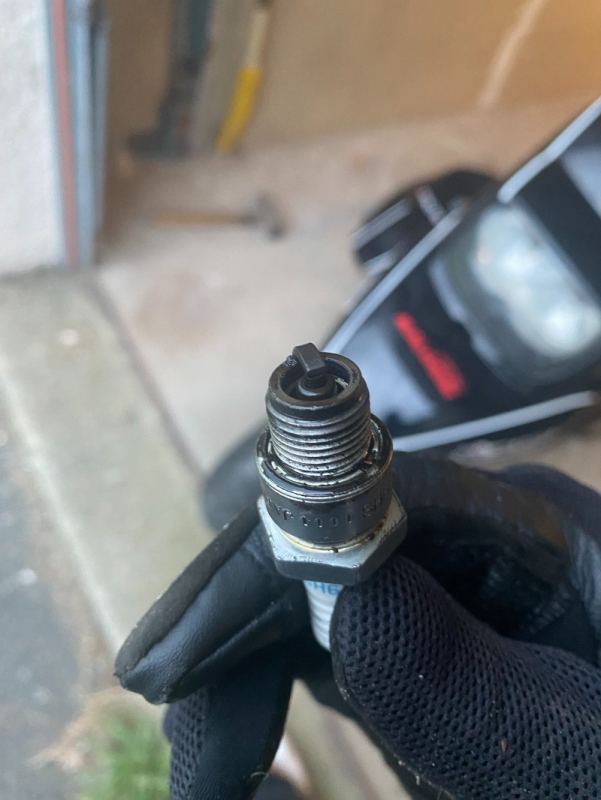

Goproto23 Posté(e) le 1 août 2021 Auteur Signaler Partager Posté(e) le 1 août 2021 Bonjour à vous , je n’ai pas de soucis de ralenti il tient nickel , accéléré tout seul j’ai trouver le problème l’ancien proprio avais monter le câble par devant il était trop tendu donc rester accéléré, je vient de monter en gicleur de 100 le booster réagi mieux et possible de toucher au vis de ralenti qui réagis bien mais le régime et stable a moins de 1/2 du serrage à fond donc j’augmente encore ou je diminue merxi Voici couleur bougie avec gicleur de 100 j’ai pas pu rouler avec car s’étouffe mais bien chauffée et 1/4 de poignée vous en pensez quoi? Lien vers le commentaire Partager sur d’autres sites More sharing options...

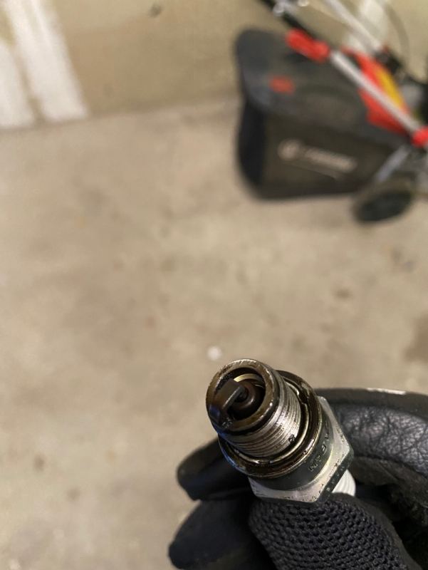

Goproto23 Posté(e) le 1 août 2021 Auteur Signaler Partager Posté(e) le 1 août 2021 Bon me revoilà montage d’un gicleur de 91 largement mieux j’ai pu rouler avec , au démarrage zéro patate mais une fois lancé il as de la pêche , mon électrode et un peu sèche je trouve et le scooter chauffe beaucoup aussi je trouve ca sens le chaud et on sens aussi de l’air chaud ! Des solution ? Je rame vraiment la j’en suis à bout Lien vers le commentaire Partager sur d’autres sites More sharing options...
Max Blackbird Posté(e) le 1 août 2021 Signaler Partager Posté(e) le 1 août 2021 Salut fait voir une nouvelle photo de ta bougie, si tu es encore trop riche c ewt normal que tu chauffes, remontes la clavette d'origine pour ton rodage est tes réglages, tu la remettras quand ton scoot ira mieux,t as du la foutre a l envers si t as pas de peche. Les 70 fonte en rodage chauffent toujours pas mal Lien vers le commentaire Partager sur d’autres sites More sharing options...

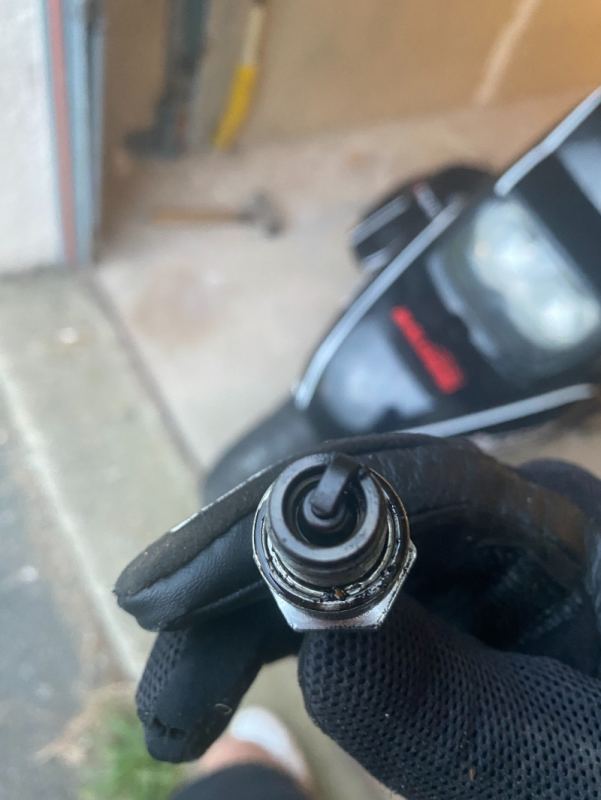

Goproto23 Posté(e) le 2 août 2021 Auteur Signaler Partager Posté(e) le 2 août 2021 Voilà la couleur de la bougie du mal au démarrage mais une fois lancée nickel Je pense qu’il faudrais que je ponce un peu l’électrode et réessayer pour voir vraiment la couleur Lien vers le commentaire Partager sur d’autres sites More sharing options...

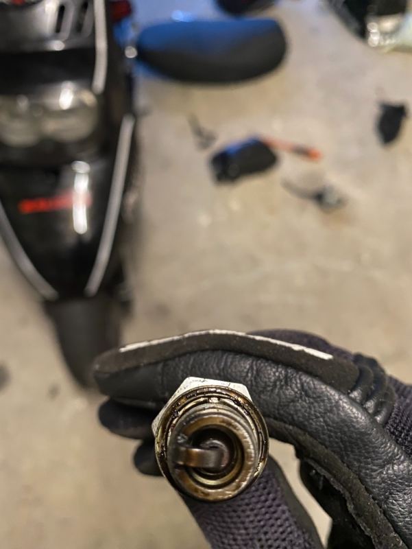

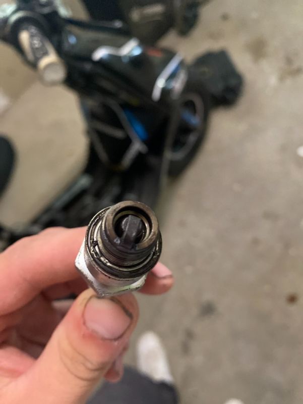

Goproto23 Posté(e) le 2 août 2021 Auteur Signaler Partager Posté(e) le 2 août 2021 Salut je revient au nouvelle non j’ai jouer avec les gicleur le même résultat on dirais qu’il y’a une prise d’air , j’avais un carburateur de 21 en rab j’ai tout de même essayer et là nickel , le scooter démarre nickel , juste un trou d’air au début mais part nickel à de la pêche quand il prend des tours , je n’ai pas pu faire une belle pointe comme il est en rodage je vous met la couleur de la bougie si vous pouvez me dire ralenti un peu dur à régler bis à 1 tour et demi de richesse , le scooter broute au démarrage et part comme une flèche gicleur de 80 là à votre avis j’augmente ou descend ? Merci d’avance donc à priori problème sur ce carburateur neuf ! Lien vers le commentaire Partager sur d’autres sites More sharing options...
