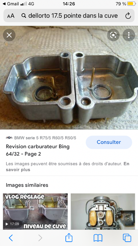

0 Vincentjgt Posté(e) le 10 août 2021 Auteur Signaler Partager Posté(e) le 10 août 2021 il y a 1 minute, Valentin_ a dit : Et ben ça doit être ça, moi j’avais un trou dans ma pipe d’admission et il y avait trop d’air donc j’avais du mal pour l’accélération, il broutait au démarrage, sinon c’est peut être lié au carburateur essaie de regarder Dans mon carburateur j’ai une tige fine qui va dans la cuve je n’en connait pas l’utilité mais elle est casser est ce que ça peut y jouer sur mes réglage Lien vers le commentaire Partager sur d’autres sites More sharing options...
0 Valentin_ Posté(e) le 10 août 2021 Signaler Partager Posté(e) le 10 août 2021 Oui je pense, en gros quand tu tournes la poignée d’accélérateur cette aiguille monte et permet à l’essence de passer dans la cuve Lien vers le commentaire Partager sur d’autres sites More sharing options...
0 Vincentjgt Posté(e) le 10 août 2021 Auteur Signaler Partager Posté(e) le 10 août 2021 il y a 10 minutes, Valentin_ a dit : Oui je pense, en gros quand tu tournes la poignée d’accélérateur cette aiguille monte et permet à l’essence de passer dans la cuve à l’instant, Vincentjgt a dit : Je parle de cette aiguille à l’instant, Vincentjgt a dit : Je parle de cette aiguille Elle est pas à cette place sur le mien mais je suppose qu’ils ont la même utilité Une autre question si je suis mal régler au gicleur secondaire le petit qui sert au réglage richesse ça peut avoir des répercussions dessus ? Lien vers le commentaire Partager sur d’autres sites More sharing options...
0 Valentin_ Posté(e) le 10 août 2021 Signaler Partager Posté(e) le 10 août 2021 Ça doit être une autre aiguille mais ça je connais pas trop ça doit être le niveau d’essence, mais je suis sur de rien Lien vers le commentaire Partager sur d’autres sites More sharing options...
0 Vincentjgt Posté(e) le 10 août 2021 Auteur Signaler Partager Posté(e) le 10 août 2021 il y a 1 minute, Valentin_ a dit : Ça doit être une autre aiguille mais ça je connais pas trop ça doit être le niveau d’essence, mais je suis sur de rien Si mon réglage carburateur est bon pas Besoin de toucher à l’aiguille ? Lien vers le commentaire Partager sur d’autres sites More sharing options...
