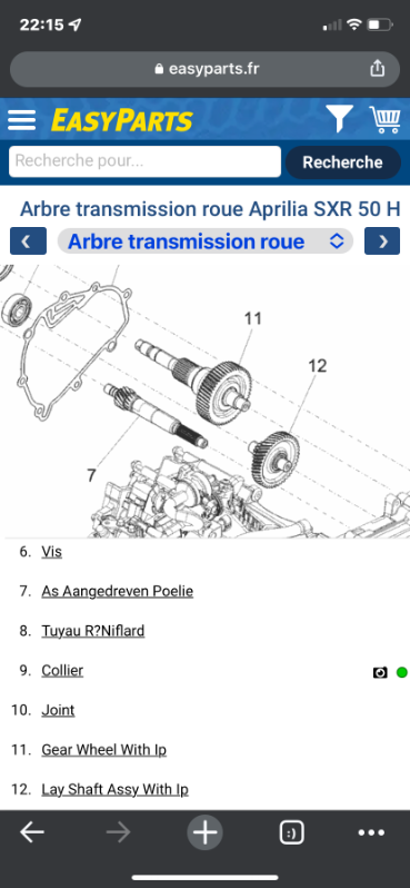

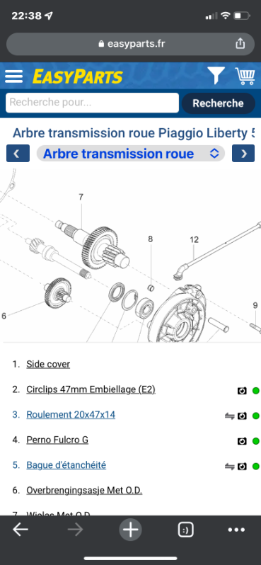

0 Alain Posté(e) le 27 mars 2022 Signaler Posté(e) le 27 mars 2022 Le variateur Malossi aide surtout à l'accélération. Pour la vitesse de pointe, les engrenages de transmission doivent également jouer un rôle. J'ai souvenir d'avoir cherché les rapports pour une Vespa Sprint Euro 4, et il s'est avéré que c'était des engrenages de Liberty (roues plus grandes, et donc rapports plus courts) Pour connaître ton rapport de transmission, il suffit de démonter le couvercle de kick et de faire tourner la roue sur un tour en comptant le nombre de tours de cloche d'embrayage. 2

0 Alain Posté(e) le 27 mars 2022 Signaler Posté(e) le 27 mars 2022 il y a 55 minutes, Jbex a dit : Pas besoin de toucher au cdi pour la vitesse de pointe ?tu as parlé d'un "boîtier ECU" polini qui n'est pas encore sorti mais peut on faire sans parceque à 300 euros c compliqué A vrai dire, je ne sais pas exactement. Je ne connais pas ce bloc, mais il semble être dérivé du bloc Piaggio Iget 50. Fais comme j'ai dit démonte le couverclede transmission et compte le nombre de tours de cloche d'embrayage sur un tour de roue. Si ta cloche fait environ 17.5 tours, c'est que c'est la transmission du Liberty, et qu'il y a beaucoup à gagner là dessus.
0 Jbex Posté(e) le 27 mars 2022 Signaler Posté(e) le 27 mars 2022 il y a 32 minutes, Alain a dit : A vrai dire, je ne sais pas exactement. Je ne connais pas ce bloc, mais il semble être dérivé du bloc Piaggio Iget 50. Fais comme j'ai dit démonte le couverclede transmission et compte le nombre de tours de cloche d'embrayage sur un tour de roue. Si ta cloche fait environ 17.5 tours, c'est que c'est la transmission du Liberty, et qu'il y a beaucoup à gagner là dessus. On je vais faire ça, merci pour les infos

0 Kevz50 Posté(e) le 28 mars 2022 Signaler Posté(e) le 28 mars 2022 (modifié) Le 27/03/2022 à 15:26, Alain a dit : A vrai dire, je ne sais pas exactement. Je ne connais pas ce bloc, mais il semble être dérivé du bloc Piaggio Iget 50. Fais comme j'ai dit démonte le couverclede transmission et compte le nombre de tours de cloche d'embrayage sur un tour de roue. Si ta cloche fait environ 17.5 tours, c'est que c'est la transmission du Liberty, et qu'il y a beaucoup à gagner là dessus. Je te laisse un dessin d’engrenage de transmission, en espèrent que tu peux nous aider avec ça Modifié le 28 mars 2022 par Kevz50
0 Alain Posté(e) le 29 mars 2022 Signaler Posté(e) le 29 mars 2022 Il y a 22 heures, Kevz50 a dit : Je te laisse un dessin d’engrenage de transmission, en espèrent que tu peux nous aider avec ça Déjà regardé. J'ai même pris la peine de passer par le site réservé aux professionnels pour choper les références et voir par google images pour des photos, sans résultat...
