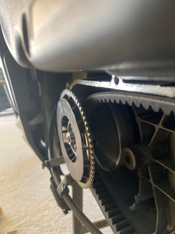

0 Kevz50 Posté(e) le 12 juin 2022 Signaler Posté(e) le 12 juin 2022 (modifié) Le 29/03/2022 à 20:38, Alain a dit : Déjà regardé. J'ai même pris la peine de passer par le site réservé aux professionnels pour choper les références et voir par google images pour des photos, sans résultat... J’ai essayé de voir et J’arrive pas à comprendre pour le tour de cloche. Est ce que le variateur c’est normal qu’il est plus petit que la joue fixe en face? Modifié le 12 juin 2022 par Kevz50

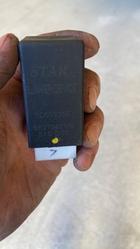

0 Kevz50 Posté(e) le 12 juin 2022 Signaler Posté(e) le 12 juin 2022 J’ai trouvé ce truc seulement à lavant du scooter, mais vu qu’il enlève le contact des clignotant, je pense pas que c’est ça l’ECU.
0 Alain Posté(e) le 12 juin 2022 Signaler Posté(e) le 12 juin 2022 Il y a 2 heures, Kevz50 a dit : J’ai essayé de voir et J’arrive pas à comprendre pour le tour de cloche. Est ce que le variateur c’est normal qu’il est plus petit que la joue fixe en face? Tu mets ta roue avec la valve au plus bas. Ensuite tu la fais tourner lentement et tu comptes combien de tours fait la cloche d'embrayage. Une fois que la roue a fait un tour, tu as combien de tours de cloche? Un membre m'a parlé de 18 tours, ce qui est énorme. Le boîtier, c'est pour permettre le clignotement, c'est tout.
0 Kevz50 Posté(e) le 12 juin 2022 Signaler Posté(e) le 12 juin 2022 il y a 26 minutes, Alain a dit : Tu mets ta roue avec la valve au plus bas. Ensuite tu la fais tourner lentement et tu comptes combien de tours fait la cloche d'embrayage. Une fois que la roue a fait un tour, tu as combien de tours de cloche? Un membre m'a parlé de 18 tours, ce qui est énorme. Le boîtier, c'est pour permettre le clignotement, c'est tout. Je vais réessayer la prochaine fois. Par contre le ECU, J’arrive pas a le trouvé. La prochaine fois je vais démonter le carrenage entière et et bien chercher. Merci pour tout
