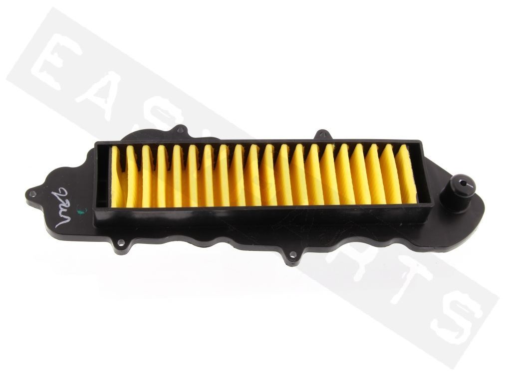

0 chriss8752 Posté(e) le 6 août 2022 Signaler Posté(e) le 6 août 2022 Le 17/07/2022 à 13:22, Kevz50 a dit : J’ai enlevé la bride de la boîte à air et ça le boost, mais il me manque juste le variateur malossi et c’est bon pour le teste de la vitesse. Bonjour vous parler de la grille en métal perforer derrière le filtre à air que vous avez enlever ?si oui ont gagne bien en accélération moi le mien sans rien enlever j'ai limpression il settouffe a laccélération
0 Alain Posté(e) le 6 août 2022 Signaler Posté(e) le 6 août 2022 Il y a 3 heures, chriss8752 a dit : Bonjour vous parler de la grille en métal perforer derrière le filtre à air que vous avez enlever ?si oui ont gagne bien en accélération moi le mien sans rien enlever j'ai limpression il settouffe a laccélération Pour gagner en perfs, il faut monter ça: Manchon Malossi Injtronic Liberty/Zip - Pièces Carburation sur Bécanerie (la-becanerie.com)
0 Kevz50 Posté(e) le 6 août 2022 Signaler Posté(e) le 6 août 2022 Il y a 9 heures, Alain a dit : Tu parles du caoutchouc d'entre d'air dans le boîte à air? Aucun intérêt de faire ça vu le diamètre intérieur du manchon. A quel régime atteints tu cette vitesse? J'ai pu voir un test avec le boîtier pour Piaggio Euro 5 sur le SXR, ça tournait au dessus de 9.000 tours/minute, et j'avais l'impression que ça allait exploser... Quelle est la différence entre entre le manchon malossi et le manchon coupé ?
0 Alain Posté(e) le 6 août 2022 Signaler Posté(e) le 6 août 2022 il y a 34 minutes, Kevz50 a dit : Quelle est la différence entre entre le manchon malossi et le manchon coupé ? Le diamètre intérieur est plus élevé sur le Malossi, ce qui permet d'admettre plus d'air dans le moteur.
0 chriss8752 Posté(e) le 7 août 2022 Signaler Posté(e) le 7 août 2022 Il y a 19 heures, Alain a dit : Pour gagner en perfs, il faut monter ça: Manchon Malossi Injtronic Liberty/Zip - Pièces Carburation sur Bécanerie (la-becanerie.com) merci et ont gagne en accélération et je me demande si la grille du filtre joue pas dessus aussi
0 Alain Posté(e) le 7 août 2022 Signaler Posté(e) le 7 août 2022 Laisse la grille, l'enlever ne changera rien du tout.
