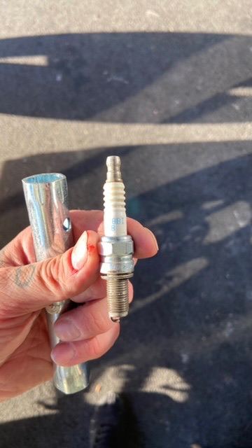

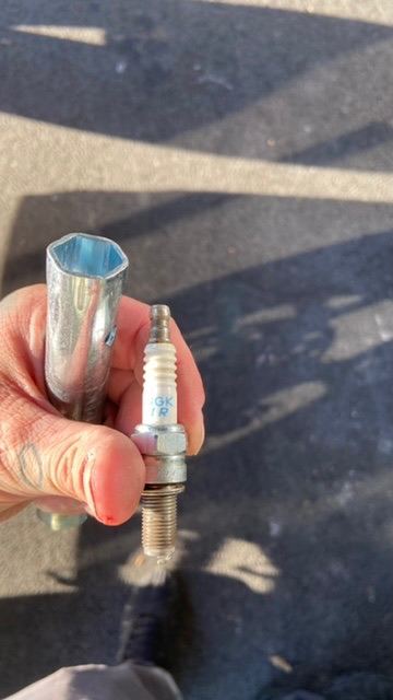

0 Alain Posté(e) le 14 août 2022 Signaler Posté(e) le 14 août 2022 il y a une heure, Kevz50 a dit : C’est normal qu’elle face ça la bougie à 4000km? Non, bien évidemment. Le truc avec les bouges en iridium, c'est qu'elles sont plus sensibles à la carburation que les bougies traditionnelles. Parfois, une bougie peut claquer après 50km.
0 Kevz50 Posté(e) le 14 août 2022 Signaler Posté(e) le 14 août 2022 il y a 13 minutes, Alain a dit : Non, bien évidemment. Le truc avec les bouges en iridium, c'est qu'elles sont plus sensibles à la carburation que les bougies traditionnelles. Parfois, une bougie peut claquer après 50km. Ah ouais, comment trouver une sans iridium? Vois-ci la bougie actuellement.
0 Alain Posté(e) le 14 août 2022 Signaler Posté(e) le 14 août 2022 il y a 1 minute, Kevz50 a dit : Ah ouais, comment trouver une sans iridium? Je t'ai donné la référence d'une bougie NGK traditionnelle avec les mêmes cotes que celle que tu as...
0 Kevz50 Posté(e) le 14 août 2022 Signaler Posté(e) le 14 août 2022 (modifié) il y a 42 minutes, Alain a dit : Je t'ai donné la référence d'une bougie NGK traditionnelle avec les mêmes cotes que celle que tu as... Oui mais marque deux temps, c’est pas grave? vois-ci un loin: NGK - Bougie ALLUMAGE boîte - CR8EKB https://amzn.eu/d/glYBAoa je demanderais demain au garage, je vous tien au courant. Une vidéo de l’écu malossi Modifié le 14 août 2022 par Kevz50
0 Alain Posté(e) le 14 août 2022 Signaler Posté(e) le 14 août 2022 Une bougie c'est une bougie (sauf exception), et la CR8 EKB est montée à la base sur les Vespa 125 GTS à injection. Je connais la vidéo, j'ai même pu comprendre que le boîtier Malossi doit être placé différemment sur le châssis car le boîtier dispose d'un capteur de chute. En le positionnant comme l'original, le boîtier pense que le scooter est couché, ce que la référence spécifique au SXR doit avoir comme différence.

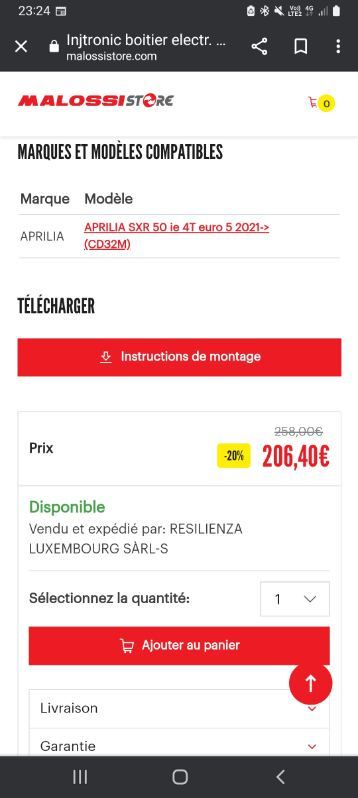

0 Jbex Posté(e) le 19 août 2022 Signaler Posté(e) le 19 août 2022 Le 06/08/2022 à 01:16, keufran47000 a dit : bonjour j'ai le même effectivement on peut scier le bout de l axe variateur mais objectivement a moindre coup il faut le changer par un multivar 2000 exemple 80e a peut pres et un manchon dair Malossi qui vaut 22 e déjà la 60km et si vraiment tu veux i mettre les moyen tu change ecu par https://malossistore.com/fr/fr/injtronic-boîtier-electr-pour-cylindre-d'origine-aprilia-sxr-50-ie-4t-euro-5-2021-cd32m-5519425b-apsxr5021-M-P 232 euro une fois tout fait 70km Bonjour Est ce obligatoire de toucher au variateur avant l'écu ? sinon, quelle vitesse peut on atteindre seulement avec l'écu ?

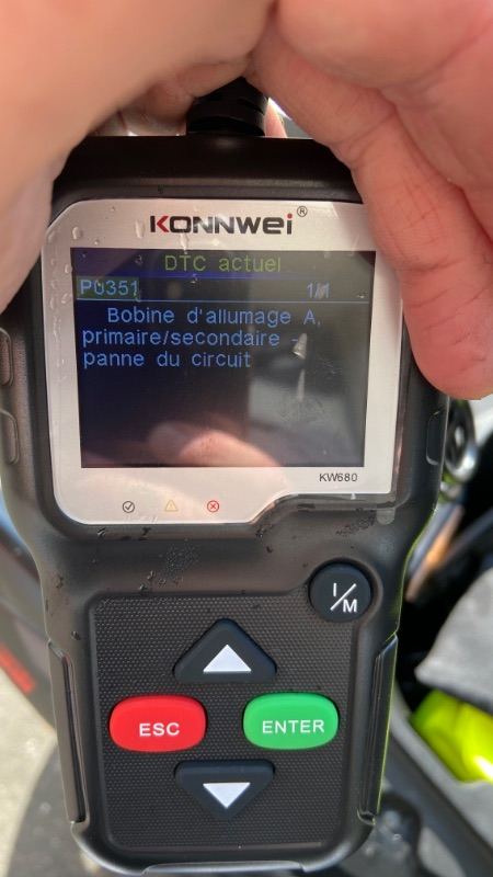

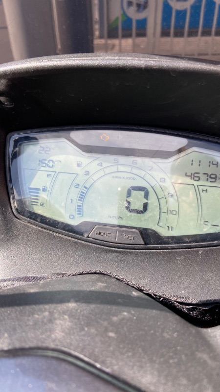

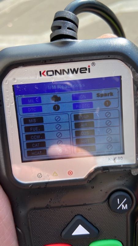

0 Kevz50 Posté(e) le 16 septembre 2022 Signaler Posté(e) le 16 septembre 2022 Bonjour, j’ai changé le câble de gaz du scooter et j’ai eu le symbole carburateur qui est rester allumer après démarrage du scooter. Donc j’ai fais un diagnostic et il est marqué erreur bobine comme sur les photos en dessous, dite moi ce que vous en pensez?
0 Nino91 Posté(e) le 21 septembre 2022 Signaler Posté(e) le 21 septembre 2022 bonjour à tous je voulais demander particulièrement à Alain si tu savais si en débranchant ou coupant un fil au niveau du CDI ou de l'injection on pouvait débridé le écu du aprillia sxr 50
0 Alain Posté(e) le 22 septembre 2022 Signaler Posté(e) le 22 septembre 2022 Le 16/09/2022 à 19:41, Kevz50 a dit : Bonjour, j’ai changé le câble de gaz du scooter et j’ai eu le symbole carburateur qui est rester allumer après démarrage du scooter. Donc j’ai fais un diagnostic et il est marqué erreur bobine comme sur les photos en dessous, dite moi ce que vous en pensez? Tu as sûrement débranché quelque chose que tu as oublié de rebrancher au remontage. Le scooter tourne? Il y a 15 heures, Nino91 a dit : bonjour à tous je voulais demander particulièrement à Alain si tu savais si en débranchant ou coupant un fil au niveau du CDI ou de l'injection on pouvait débridé le écu du aprillia sxr 50 C'est simple: non.
0 Kevz50 Posté(e) le 22 septembre 2022 Signaler Posté(e) le 22 septembre 2022 Il y a 4 heures, Alain a dit : Tu as sûrement débranché quelque chose que tu as oublié de rebrancher au remontage. Le scooter tourne? C'est simple: non. Oui il roule et j’ai pas l’impression qu’il a un problème. Par contre j’ai débranché un seul fils et rebrancher c’est tout. Mais un moment j’ai allumer le scooter sans brancher le fils sur la bobine d’allumage, ça peut être ça aussi ce témoins sur tableau de bord?
0 Alain Posté(e) le 22 septembre 2022 Signaler Posté(e) le 22 septembre 2022 Il y a 7 heures, Kevz50 a dit : Oui il roule et j’ai pas l’impression qu’il a un problème. Par contre j’ai débranché un seul fils et rebrancher c’est tout. Mais un moment j’ai allumer le scooter sans brancher le fils sur la bobine d’allumage, ça peut être ça aussi ce témoins sur tableau de bord? C'est bien possible, oui.
