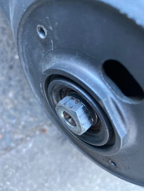

0 Kevz50 Posté(e) le 17 février 2023 Signaler Posté(e) le 17 février 2023 Le 05/02/2023 à 20:49, Alain a dit : On s'est mal compris, c'est tout. Tu veux juste dire que ton scoot a plus de mal à prendre de la vitesse avec le variateur Malossi qu'avec l'origine... Je ne sais pas te dire, un véhicule n'est pas l'autre. Le tien a peut être besoin de galets plus lourds pour fonctionner correctement... Du coup le filetage du engrenage embrayage et mort et la facture et salé. Comment m’expliquer comment le changer? Et comment bien nettoyer et etc…?
