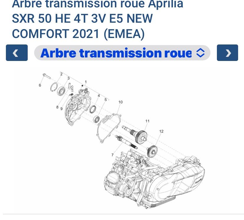

0 Kevz50 Posté(e) le 17 février 2023 Signaler Posté(e) le 17 février 2023 (modifié) Il y a 19 heures, Alain a dit : C'est un devis ou une facture finale? Je pense que cette vidéo sera la plus appropriée: Il suffira alors de sortir l'arbre avec un maillet. Arbre transmission roue Aprilia SXR 50 HE 4T 3V E5 NEW COMFORT 2021 (EMEA) - EasyParts.fr - Pièces et accessoires tous scooters et cyclomoteurs Piaggio Joint - Pièces d'origine - EasyParts.fr - Pièces et accessoires tous scooters et cyclomoteurs Un devis. Merci beaucoup Modifié le 18 février 2023 par Kevz50

0 Alain Posté(e) le 18 février 2023 Signaler Posté(e) le 18 février 2023 il y a 12 minutes, Kevz50 a dit : Il utilise quelle dégraissant pour nettoyer dans le carter? Du nettoyant frein.
0 Kevz50 Posté(e) le 18 février 2023 Signaler Posté(e) le 18 février 2023 il y a 4 minutes, Alain a dit : Du nettoyant frein. D’accord. Et l’arbre à engrenage et facile à retirer et à remettre? il y a 6 minutes, Alain a dit : Du nettoyant frein. C’est bon ça FACOM 400ml?
0 Alain Posté(e) le 18 février 2023 Signaler Posté(e) le 18 février 2023 Bah c'est bon, mais le prix doit sûrement être élevé. Tu peux avoir du spray pour quelques euros. Pour retirer l'arbre d'embrayage, voilà une vidéo où on voit la façon de faire: Attention toutefois, il est probable que le roulement sorte en même temps que l'axe. Il faudra alors chauffer l'emplacement pour remettre facilement le roulement.
0 Kevz50 Posté(e) le 18 février 2023 Signaler Posté(e) le 18 février 2023 il y a 34 minutes, Alain a dit : Bah c'est bon, mais le prix doit sûrement être élevé. Tu peux avoir du spray pour quelques euros. Pour retirer l'arbre d'embrayage, voilà une vidéo où on voit la façon de faire: Attention toutefois, il est probable que le roulement sorte en même temps que l'axe. Il faudra alors chauffer l'emplacement pour remettre facilement le roulement. Ah bon, par ce que je vois sur le schéma qu’il y est pas au même endroit le roulement
0 Alain Posté(e) le 18 février 2023 Signaler Posté(e) le 18 février 2023 Carter moteur Aprilia SXR 50 HE 4T 3V E5 NEW COMFORT 2021 (EMEA) - EasyParts.fr - Pièces et accessoires tous scooters et cyclomoteurs C'est juste que le roulement n'est pas dans la même section...
0 Kevz50 Posté(e) le 18 février 2023 Signaler Posté(e) le 18 février 2023 il y a 36 minutes, Alain a dit : Carter moteur Aprilia SXR 50 HE 4T 3V E5 NEW COMFORT 2021 (EMEA) - EasyParts.fr - Pièces et accessoires tous scooters et cyclomoteurs C'est juste que le roulement n'est pas dans la même section... Ah il y en a plusieurs sur celui là il y a 43 minutes, Alain a dit : Carter moteur Aprilia SXR 50 HE 4T 3V E5 NEW COMFORT 2021 (EMEA) - EasyParts.fr - Pièces et accessoires tous scooters et cyclomoteurs C'est juste que le roulement n'est pas dans la même section... Il y a 1 heure, Alain a dit : Bah c'est bon, mais le prix doit sûrement être élevé. Tu peux avoir du spray pour quelques euros. Pour retirer l'arbre d'embrayage, voilà une vidéo où on voit la façon de faire: Attention toutefois, il est probable que le roulement sorte en même temps que l'axe. Il faudra alors chauffer l'emplacement pour remettre facilement le roulement. J’ai seulement un chalumeau c’est bon?

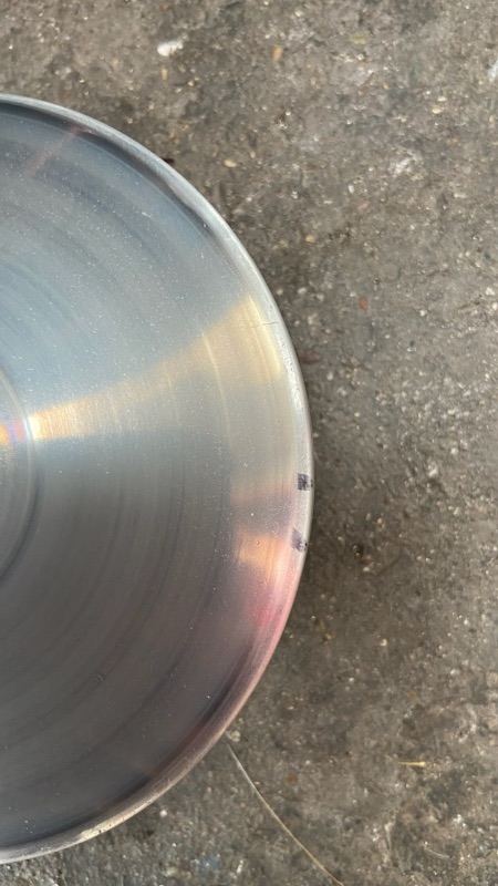

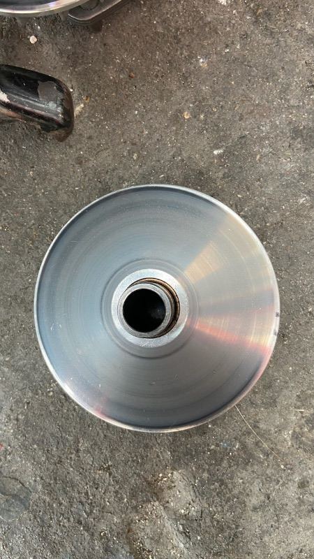

0 Kevz50 Posté(e) le 27 février 2023 Signaler Posté(e) le 27 février 2023 (modifié) Du coup, j’ai tester avec un ressort et le variateur malossi avec les galets d’origine à 5,5g qui monte à peu prêt à 40km/h et avec des Galets malossi 7g ça monte à 50km/h. Tu coup ma question pour monter à 61 il faut que je mette des galets à 8,5g? sachant que quand la route et un peu lever ça reste un peu à 45h/h Modifié le 27 février 2023 par Kevz50
0 Alain Posté(e) le 27 février 2023 Signaler Posté(e) le 27 février 2023 Il y a 3 heures, Kevz50 a dit : C’est qu’elle taille de galets? 19x15.5mm Il y a 1 heure, Kevz50 a dit : Du coup, j’ai tester avec un ressort et le variateur malossi avec les galets d’origine à 5,5g qui monte à peu prêt à 40km/h et avec des Galets malossi 7g ça monte à 50km/h. Tu coup ma question pour monter à 61 il faut que je mette des galets à 8,5g? sachant que quand la route et un peu lever ça reste un peu à 45h/h Démonte le couvercle de variation, et trace un trait au marqueur sur le variateur du centre vers le bord extérieur. Si la courroie ne monte pas au max, c'est que soit la courroie est usée, soit les galets trop légers.
0 Kevz50 Posté(e) le 27 février 2023 Signaler Posté(e) le 27 février 2023 (modifié) il y a 43 minutes, Alain a dit : 19x15.5mm Démonte le couvercle de variation, et trace un trait au marqueur sur le variateur du centre vers le bord extérieur. Si la courroie ne monte pas au max, c'est que soit la courroie est usée, soit les galets trop légers. Oui, c’est pour ça plus j’ai remarqué que plus les grammes sont levé et plus il monte en rapidité. De 5,5g à 7g, il passe de 40 à 50km/h. Mais je sais pas quelle grammage qu’il a mit le mec sur la vidéo Modifié le 27 février 2023 par Kevz50
