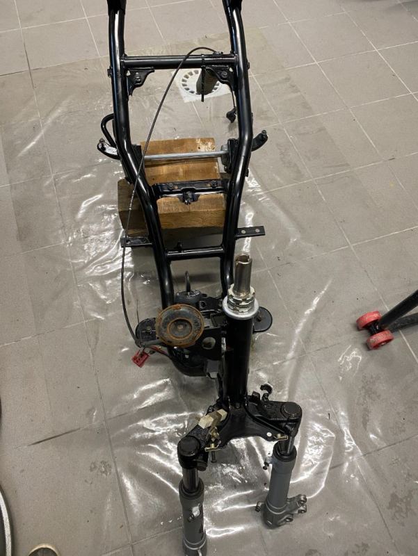

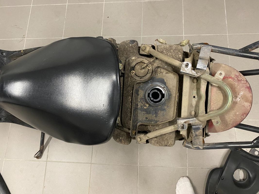

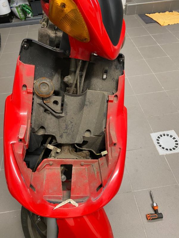

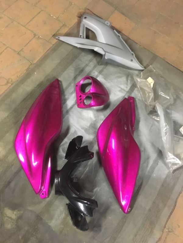

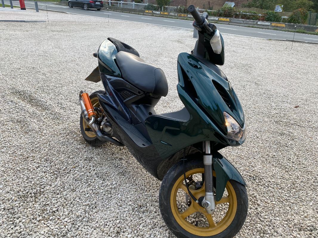

Morimi Posté(e) le 20 octobre 2021 Auteur Signaler Posté(e) le 20 octobre 2021 Alors voici quelques photos du F1, il est actuellement en StandBy car j'attends le Kit. Je dois aussi repreindre le garde boue qui a décoloré et la sous face avant. Sur les photos se trouvent un grosse partie des carénage, tout est du Badgé Yamaha/MBK afin d'avoir le plus possible d'authenticité. J'ai aussi réussi a trouver une tresse électrique de F1 assistance (provenance Italie) et une autre neuve auprès d'un bon ami. Voile pour le F1, je posterai d'autre photos par la suite. Je vous rassure.. il y a pas beaucoup plus avancé.. vous verrez. Ensuite quelques photos du Aerox 100. Pour Ce dernier, j'aurais besoin de vos avis concernant le Kit Malossi 125cc.. et aussi le pot turbokit (https://www.rrd-préparation.com/fr/pot-échappement-pieces-rechange-scooter-125cc-2-temps/16371-pot-échappement-turbokit-tk-tx-sport-bw-s-aerox-booster-nitro-neo-s-sr-100cc.html) ou bien un Yasuni C21 (qui pourrait aller de ce que j'ai trouvé sur le net. Evidement je changerai le carburateur pour un 21 car d'origine c'est un 16 (aussi selon le net car rien de noté dessus). Bref, z'en pensez quoi?

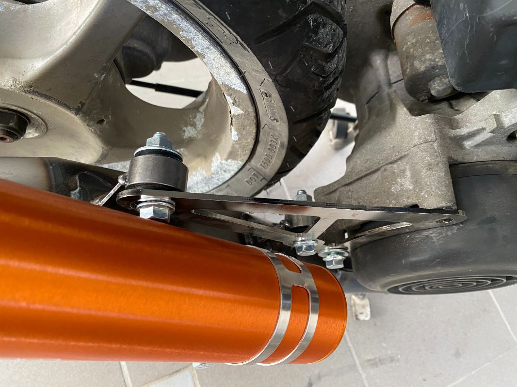

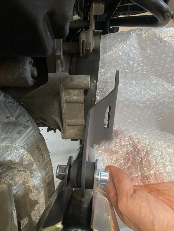

Max Blackbird Posté(e) le 20 octobre 2021 Signaler Posté(e) le 20 octobre 2021 Les pots de 50cc il faut les modifier pour les monter. Rrd préparation c'est plutot un site que l on déconseille.c'est bien un carburateur de 16 d'origine
Morimi Posté(e) le 20 octobre 2021 Auteur Signaler Posté(e) le 20 octobre 2021 il y a 20 minutes, Max Blackbird a dit : Les pots de 50cc il faut les modifier pour les monter. Rrd préparation c'est plutot un site que l on déconseille.c'est bien un carburateur de 16 d'origine AH.. bonne nouvelle.. il y a une différence au niveau de la pate de fixation je suppose (quand je vois le carter coté allumage, les fixations sont différentes). Pour RRD, j'ai déja commandé plusieurs fois chez eux donc un Pot Arrow pour mon Ex-cagiva planet 125. Je n'ai eu aucun problème avec eux. Mais je ne sais pas ou regardé sinon.. Car souvent c'est le Technigaz RS qui a vue d'oeil n'a pas l'air poussé...

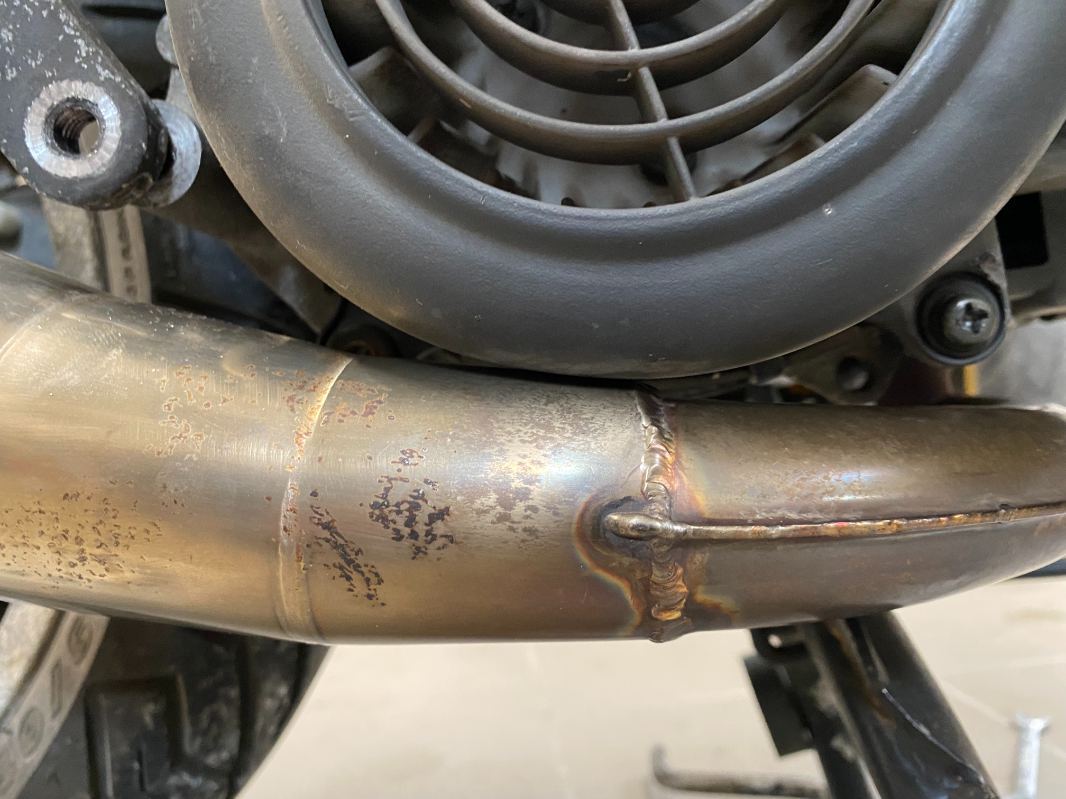

Morimi Posté(e) le 20 octobre 2021 Auteur Signaler Posté(e) le 20 octobre 2021 Il y a 1 heure, Morimi a dit : AH.. bonne nouvelle.. il y a une différence au niveau de la pate de fixation je suppose (quand je vois le carter coté allumage, les fixations sont différentes). Pour RRD, j'ai déja commandé plusieurs fois chez eux donc un Pot Arrow pour mon Ex-cagiva planet 125. Je n'ai eu aucun problème avec eux. Mais je ne sais pas ou regardé sinon.. Car souvent c'est le Technigaz RS qui a vue d'oeil n'a pas l'air poussé... Non ben j'ai testé avec un pot de 50 que j'ai et il y a plus qu'une simple fixation... J'ai pensé à passé le moteur en bloc de 50 kitté mais j'ai la flemme de souder des fixation de radiateur... maintenant je ne sais pas ce que valent les kit en Minarelli Horizontal à air type ovetto....
Max Blackbird Posté(e) le 20 octobre 2021 Signaler Posté(e) le 20 octobre 2021 Il y a du taf niveau coude, c'est la que ca fait chier, la patte de pot c'est de la bricole. Come je te dit j aimerai tester un pot odifier de kit 80,mais je part sur le kit alu airsal, histoire d avoir de la matière a gratter

Morimi Posté(e) le 22 octobre 2021 Auteur Signaler Posté(e) le 22 octobre 2021 Le 20/10/2021 à 22:27, Max Blackbird a dit : Il y a du taf niveau coude, c'est la que ca fait chier, la patte de pot c'est de la bricole. Come je te dit j aimerai tester un pot odifier de kit 80,mais je part sur le kit alu airsal, histoire d avoir de la matière a gratter Oui le coude touche la volute de refroidissement.... Le Airsal pour NItro 100 j'imagine? Un idée de combien de CV ca peut sortir? Il y a 19 heures, fred82000 a dit : salut belle collection pour ton aerox 100 pourquoi tu vois pas un pros qui fait du pot sur mesure comme sa tu aurais un pot super bien adapter a ton kit et scoot Merci pour ton retour C'est une idée.. je ne sais pas à combien cela peut revenir et surtout, je ne connais personne en Belgique qui en fabrique..

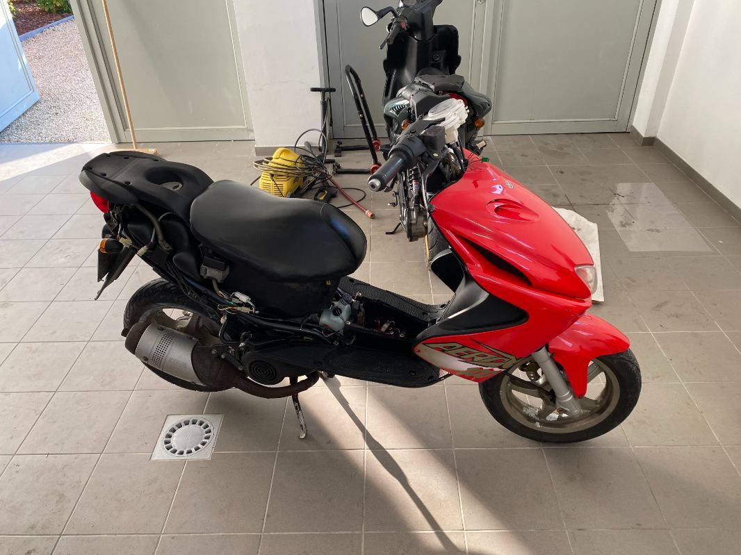

Morimi Posté(e) le 24 octobre 2021 Auteur Signaler Posté(e) le 24 octobre 2021 Salut Salut ! Aujourd'hui j'ai bien avancé sur l'Aerox. Il est remonté et je suis allé faire un tour avec. Je suis un peu surpris comme c'est mou.. mon 70 Stage6 est pousse plus fort . J'ai aussi constaté que l'aiguille du compte tour retombe à zéro lorsque je passe outre les 4000tr/minutes.. j'ai testé la continuité , de la fiche de l'allumage jusqu'au compteur et ca à l'air bon.. Peut être une batterie trop faible? La je sais pas trop...

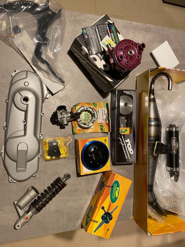

Morimi Posté(e) le 19 novembre 2021 Auteur Signaler Posté(e) le 19 novembre 2021 Bonjour tout le monde, Petite update de la fin de semaine. Hier j'ai recu le Kit Top Rose de chez Motorkit (Commandé mercredi avant 16h, recu hier dans la matinée!) Le montage va donc commencé ce w-e
