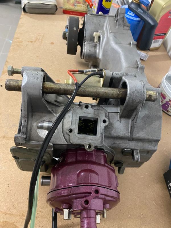

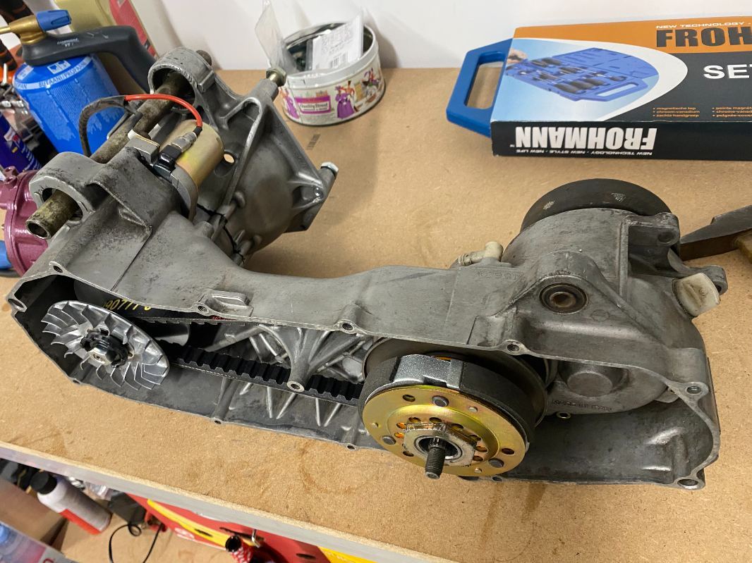

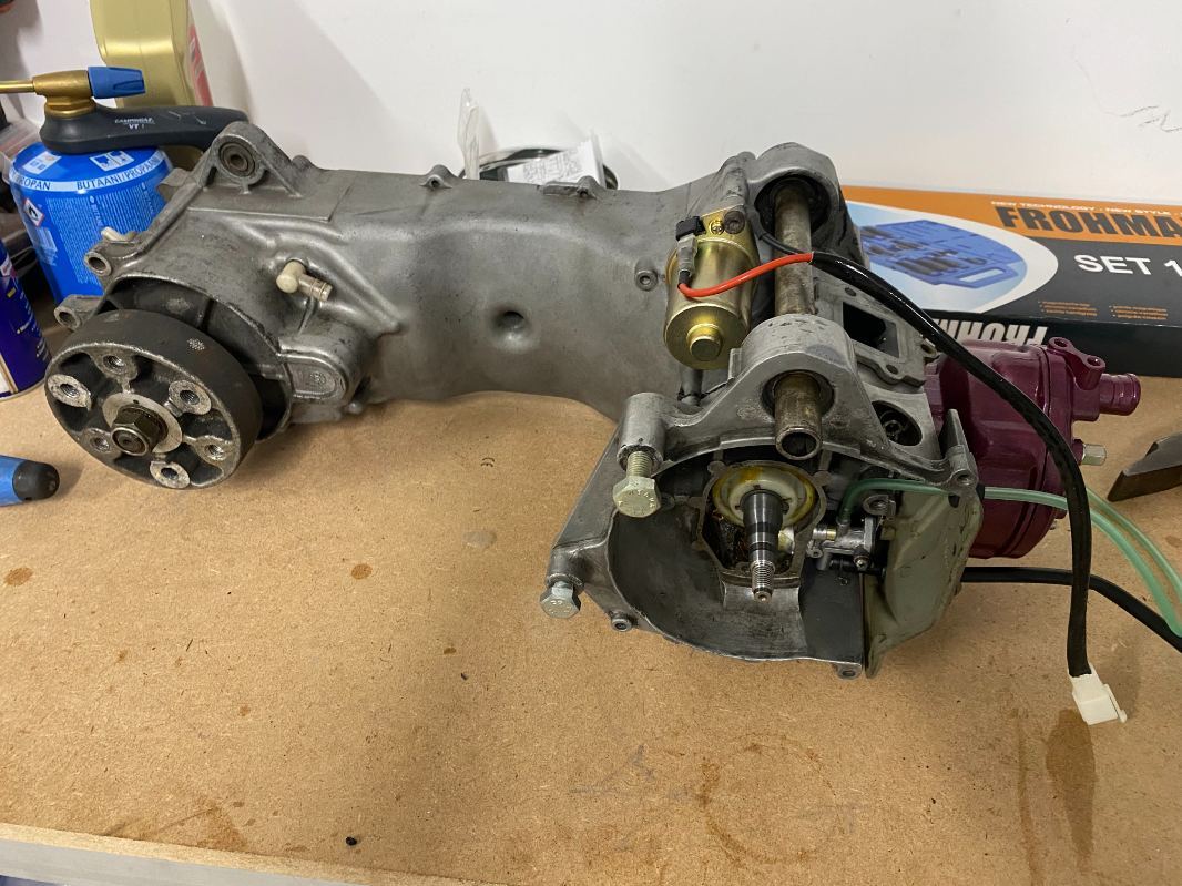

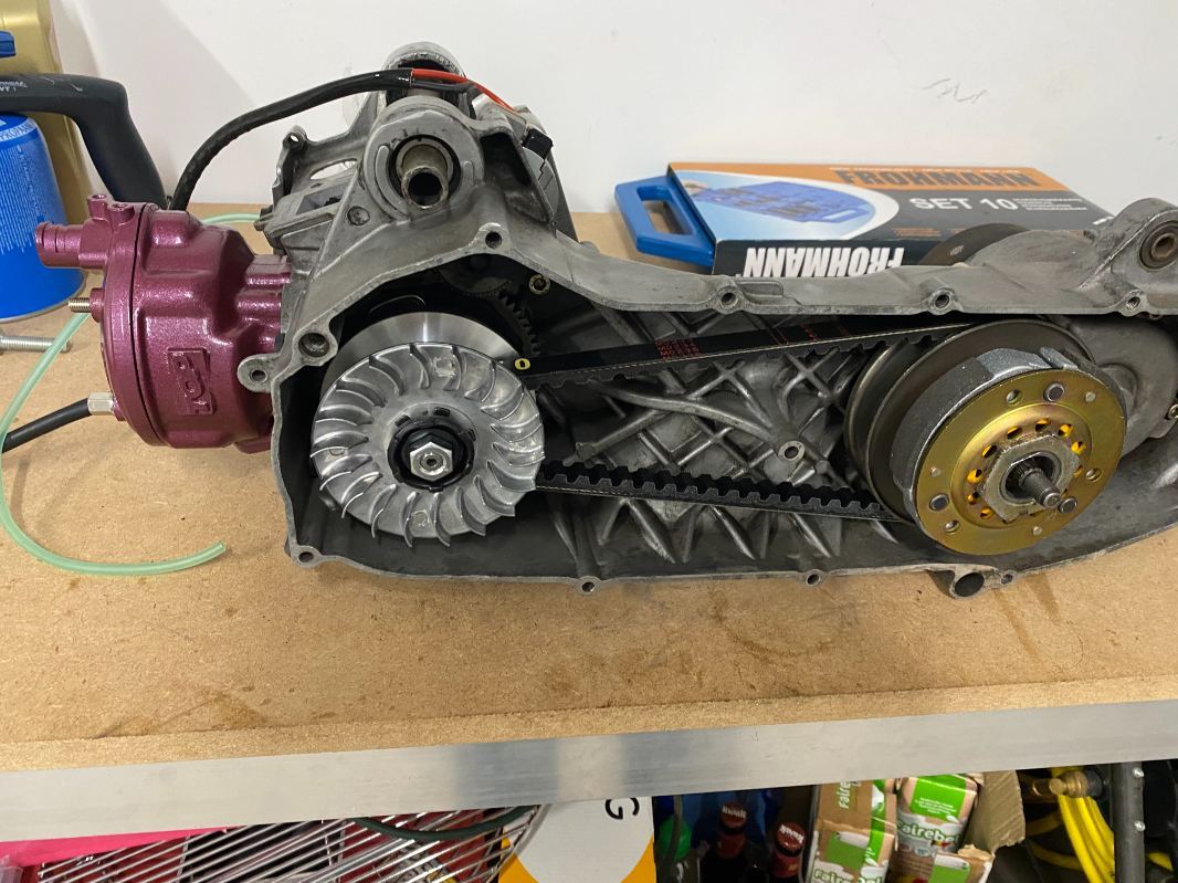

Morimi Posté(e) le 21 novembre 2021 Auteur Signaler Posté(e) le 21 novembre 2021 Ah ben du coup j'espère que ca n'est pas un mensonge . Mais de toutes façons mon objectif et d'avoir un moteur monté en Top Perf. Je ne changerai pas de Pot du coup . Petite update sur l'avancement: j'ai quelques petites pièces à commander pour continuer le montage du moteur (Joint derrière l'allumage, écrous de poulie d'embrayage,...) Je vais donc commandé ca ce soir pour que ca soit livré mardi. Je vous poste une ou deux photos dans la soirée
Morimi Posté(e) le 21 novembre 2021 Auteur Signaler Posté(e) le 21 novembre 2021 voilà les photos de l'avancée . Rien de bien exceptionnel quand on voit ce qu'il y a sur le fofo mais j'ai envie de partager ca.
fred82000 Posté(e) le 22 novembre 2021 Signaler Posté(e) le 22 novembre 2021 ta joue fixe sais une yamaha neuve origine ?
Morimi Posté(e) le 22 novembre 2021 Auteur Signaler Posté(e) le 22 novembre 2021 Il y a 2 heures, fred82000 a dit : ta joue fixe sais une yamaha neuve origine ? C'est bien une neuve pour le coup mais c'est compris dans le pack variation top perf

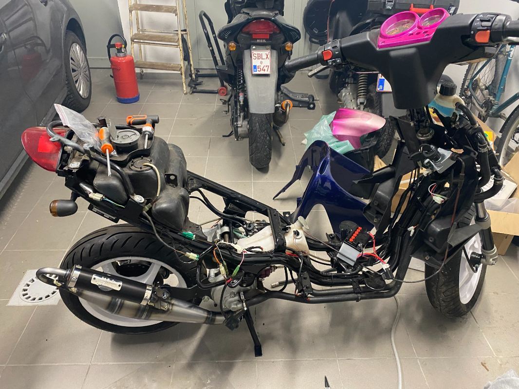

Morimi Posté(e) le 28 novembre 2021 Auteur Signaler Posté(e) le 28 novembre 2021 Hello ! voici les nouvelles du F1 ! Le moteur est monté sur le chassis et tous les fluides sont bon ! il a fait ses premier tour de vilebrequin et a besoin d'un bon réglage carburateur. Cependant j'ai un petit soucis.. comme sur le nitro 100, le F1 a lui aussi son compte tour qui a l'aiguille qui retombe une fois arrivé a un certain régime.. je sèche un peu quant aux raisons de ce soucis.. Maintenant la prochaine étape est de préparer le caches (Bec et garde boue) pour la peinture pour pouvoir le remonter.
fred82000 Posté(e) le 29 novembre 2021 Signaler Posté(e) le 29 novembre 2021 tout ce passe entre ton allumage et ton compteur donc le ouci doit venir du compteur si pas de ton allumage
