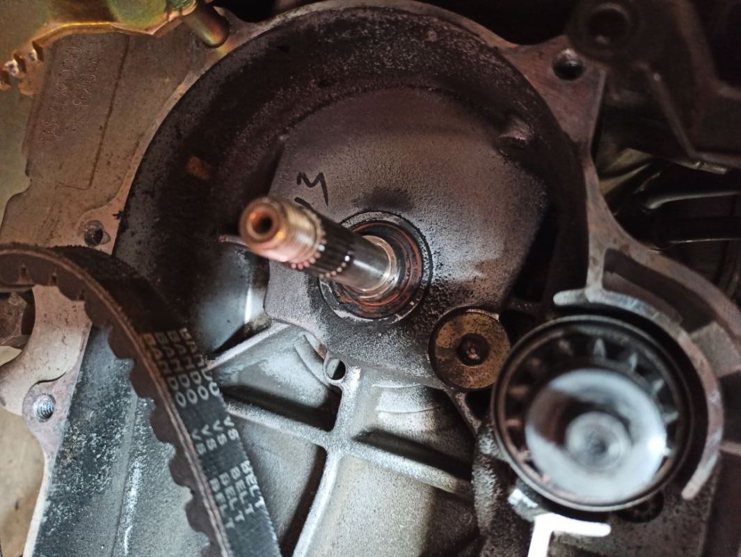

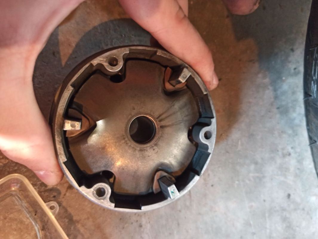

0 Bader Posté(e) le 24 octobre 2021 Signaler Posté(e) le 24 octobre 2021 Salut C'est déjà débridé ça l'absence de coupelle le confirme. 1
0 Corentingsw Posté(e) le 24 octobre 2021 Auteur Signaler Posté(e) le 24 octobre 2021 il y a 1 minute, Bader a dit : Salut C'est déjà débridé ça l'absence de coupelle le confirme. Salut pourtant j'ai rien touché et avant de changer le CDI en août il montait à 45 sur du plat et même pas 60 en descente donc je vais voir pour prendre des galets merci
0 R-man Posté(e) le 24 octobre 2021 Signaler Posté(e) le 24 octobre 2021 si variateur bridée tu as une espèce de rondelle sur le cannon de variateur
0 Corentingsw Posté(e) le 24 octobre 2021 Auteur Signaler Posté(e) le 24 octobre 2021 il y a 5 minutes, R-man a dit : si variateur bridée tu as une espèce de rondelle sur le cannon de variateur Si tu parles de ça on dirait que c'est fixé et j'ai pas envie de casser en essayant de l'enlever
0 ScootMap Posté(e) le 24 octobre 2021 Signaler Posté(e) le 24 octobre 2021 c'est que c'est une version sans bride variateur, ça arrive, vu que la bride variateur doit pas brider de masses les premieres versions du kisbee ne l'on pas, bref, là si tu veux améliorer ton scoot , il y a plus beaucoup de possibilité, faut partir vers plus gros kit, mais il y a plein de pieces à changer sur kisbee pour ça, peut être un variateur en plus mais bon ça va pas à plus de 65km/h un kibee sans kit. et sinon pour répondre tout à l'heure les réglages euro4/5 c'est différent de la version carburateur.
