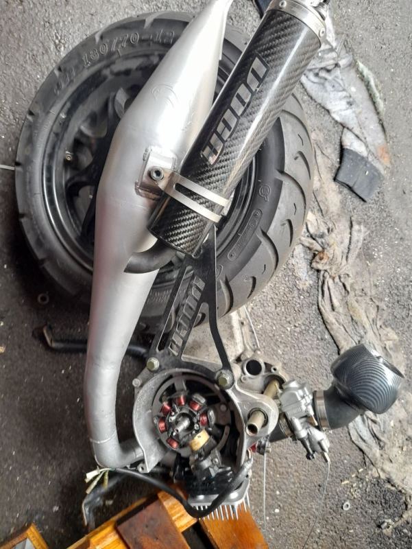

Bonjour à vous j'ai un moteur en Stage6 Street rice 70cc cale de réhausse de 18mm clape 20211003_173045.jpg.48bc5438cf9c333f3c8e63a39b1b0721.jpgRT Vforce carburateur Polini Cortxial23 vilebrequin Malossi renforcer MBK Nitro j'aurais voulu savoir comment adapter l'allumage MBK Nitro sur un faisceau Class'croute chinois merci

pour qu'un allumage fonctionne sur le faisceau d'un autre scoot, il faut au minimum le cdi qui va avec l'allumage, et pour l'electricité du systeme secondaire(phare,clignotant,equipements...) il faudra peut être changer aussi le régulateur, ça depend surtout si c'est un régulateur triphasé ou mono sur le scoot d'origine.

Je sais pas si les cdi sont compatible, s'il y en a un en dc et l'autre en ac...ça risque de pas fonctionner.
et même si c'est deux cdi dc par exemple, pas sûr non plus que les transistor soit étudié pour se déclencher à la même intensité.
En changeant le cdi par un de nitro tu peux que être certain de la compatibilité.

essaie quand même ce que te dit Alain, ça t'economisera un cdi si ça marche ;)
sinon il à raison aussi pour ton carburateur qui va pas fonctionner, là la cuve ne se mettra pas à niveau, voir même elle se remplira pas du tout.

Rien de bien compliqué pour l'adaptation de l'allumage de Nitro, t'es sensé avoir 4 ou 5 fils. Tu repères les correspondances par rapport au stator d'origine, et il suffit de faire les connexions...
PS: je doute sincèrement que ton carburateur fonctionne dans cette position...
