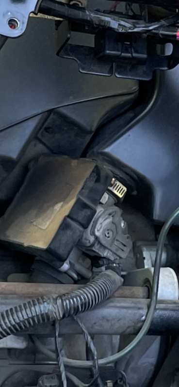

Osmane440 Posté(e) le 29 novembre 2021 Signaler Partager Posté(e) le 29 novembre 2021 Quelqu’un c’est t’il Ou se situe la sonde à température IAT sur un Peugeot Speedfight 4 2T injection s’il vous plaît ? Lien vers le commentaire Partager sur d’autres sites More sharing options...
0 ScootMap Posté(e) le 2 décembre 2021 Signaler Partager Posté(e) le 2 décembre 2021 Le 29/11/2021 à 10:44, Osmane440 a dit : Quelqu’un c’est t’il Ou se situe la sonde à température IAT sur un Peugeot Speedfight 4 2T injection s’il vous plaît ? Il me semble qu'elle est intégré au papillon d'injection, dans le boîtier en plastoc. Lien vers le commentaire Partager sur d’autres sites More sharing options...
0 Osmane440 Posté(e) le 2 décembre 2021 Auteur Signaler Partager Posté(e) le 2 décembre 2021 Boîtier plastoq c’est ta dire ? la dedans caremment ? et le truc fuel commander vrai ou pas sa ? Lien vers le commentaire Partager sur d’autres sites More sharing options...
0 ScootMap Posté(e) le 2 décembre 2021 Signaler Partager Posté(e) le 2 décembre 2021 oui là dedans, regarde page 3 et page 4 de ce manuel: Principe injection euro4 2T en ANGLAIS:FONCTION_Principes_injection_2T_ANGLAIS.pdf page 3 le schema de fonctionnement de l'ecu, la sonde T air et la sonde pression de l'air sont en gris pour te dire qu'elles sont dans le boîtier, fixé directement sur le circuit imprimé de l'ecu, donc le fuel commander je pense pas que ça fonctionne, même un 300€, pas certain qu'il fonctionne sur un peugeot, en tout cas personne n'a encore essayé sur le forum, donc si ça marche pas t'auras perdu 70€. peut être ce boîtier se soude sur l'ecu, mais ça m'etonnerait, en général le boîtier est étanche et en plus il y a une couche de colle isolante sur le circuit, que tu vas galérer à enlever. Lien vers le commentaire Partager sur d’autres sites More sharing options...
