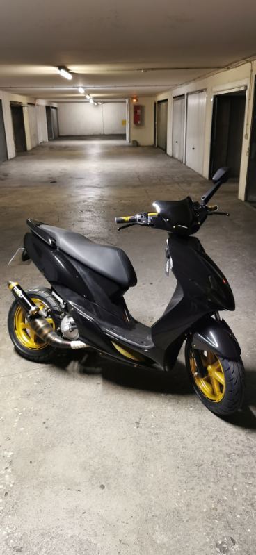

Bonjour à tous voilà j'ai un souci mon scooter roule parfaitement tout nickel mais niveau transmission variation sa tremble u démarrage et une fois lancer cela ne se produit plus mon embrayage et en bon état mis très vieut et plus énormément de garniture mais on dirait surtout que les garniture se sont comme glacer elle son tout brillante et lisse du coup je cha'ger début du mois l'embrayage complet pour un doppler sx86 complet avec la cloche qui vas avec cela ne vie't as de mon variateur car c'est un polini hi speed neuf galet neuf courroi renforcé Polini neuve donc voilà si certains on des avis c'est cool merci bien a vous tous
