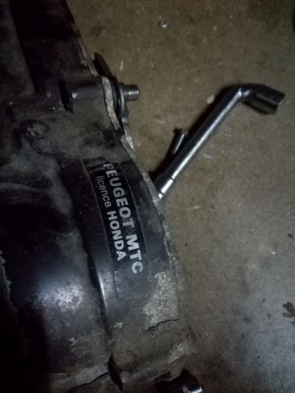

Alors voilà j aurais besoin de conseils surtout de la part des peugiste , j vais récupérer un peugeot sc 50 qui date des années 80 dessus c'est le moteur Honda de l époque .
Les questions que je me pose c'est quelles pièces moteur et compatibles avec lui , es que c'est + ou - le même moteur des verticaux peugeot ( trk , buxy , zénith , ect..) .

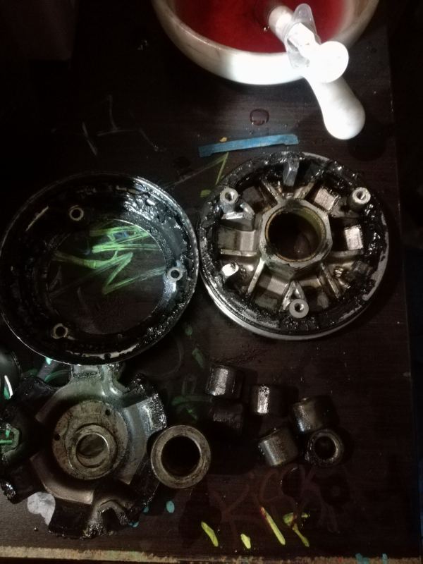

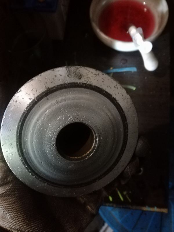

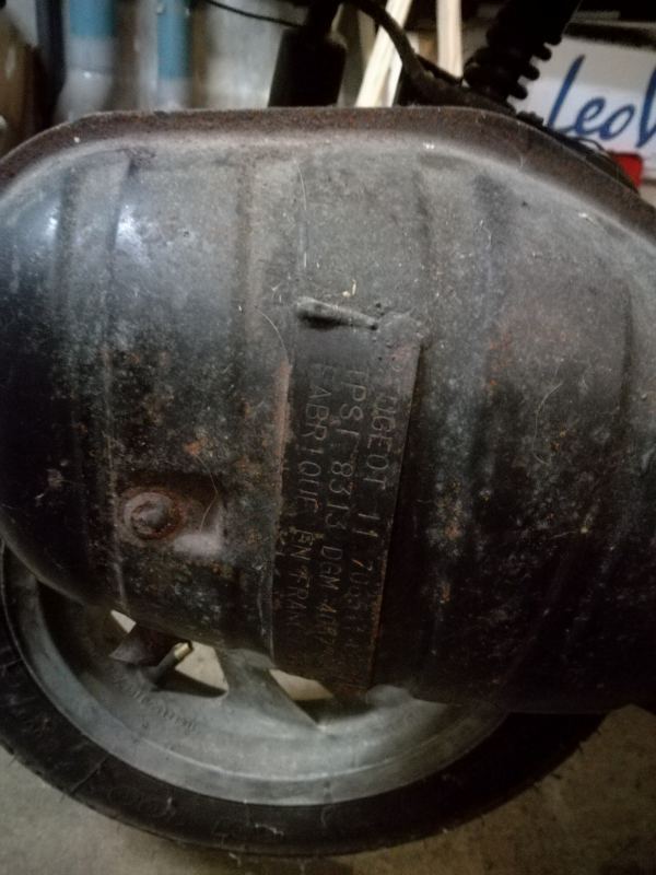

Bah apparemment il a jamais était démonté même le pot et origine peugeot fabriqué en France pour dire , il a pas trop de km 10580 ça vas mais en démontant le côté variations oulala le variateur et dans un état après me tourné vers des pièces d Honda dio c'est pareil que lui non ça dois être rare .

Visiblement il était encore bridé au variateur il peut-être pas trop souffert mais Visiblement il a manqué plusieurs révisions.....
Oui exactement @Bader la bride  dessus c'est bien la flasque avec les 3 visse comme pour les peugeot , la j'ai nettoyer le variateur j'ai monté ma batterie de mon scoot mais rien il s allume pas  appart le klaxon je pense au relais démarreur peut-être .

Ok j vais vérifier l allumage oui la p'tite seringue bien-sûr , demain j me  mais dessus tout la journée et je pense que ce dois être  bien un Honda y a encore le stickers sur le carter variateur j vais me gratter la tête dessus . Merci @Bader et je te souhaiterai par la suite encore merci IMG_20220208_205117.jpg.41be8d37a8221cae8eaf2351928991c4.jpg

salut , gaffe , à l'epoque tous les scoot peugeot n'avais pas le même moteur , les sc et st (rapido) 50cc n'ont pas la même course de piston (ça monte mais le piston est à 1 cm de la culasse aux pmh donc ça marche pas) , pourtant c'est des moteur honda pour le 2 et commercialisé au même année. après il y a le bloc peugeot v , basé sur le honda , mesure l'entraxe des gougeonts et la course du piston , sur le fofo y a des peugiste qui pourron te deonné celle des peugeot v .sans mesure tu as une chance sur 2 pour que ça passe , j'ai eu ces scoot mais y a longtemps et j'ai jamais essayer de monter un cylindre peugeot sur sc. j'ai directement monter un moteur de sc/sx 80cc (avec un kit 110 alu malossi , dispo a l'epoque), ça monte direct sans rien changé , plug and play (sans démarreur électrique) ou alors il faut le balancier du 80cc pour pouvoir monter le démarreur . a toi de voir si le kick ne te décourage pas. dans tes recherche tape honda lead , c'est plus connue.
