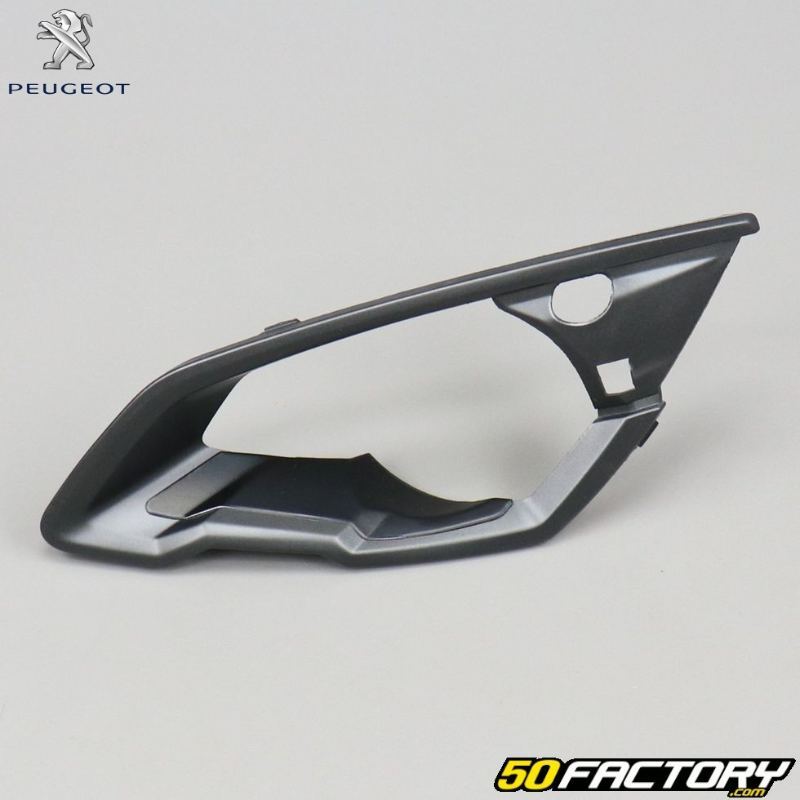

la fourche est bonne encore, niveau amortisseur? et regarder aussi quand t'auras ouvert le carénage devant si ça commence pas à fondre, les attaches. franchement t'as fait une affaire, c'est de la grille déco que je vois derriere la calandre?
si c'est ça, ça doit être la cause du serrage.

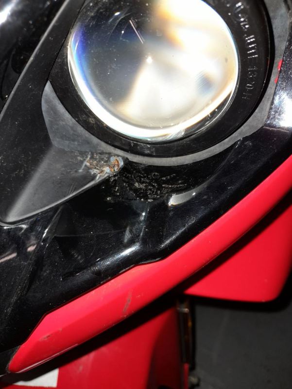

En effet les attaches commencent à fondre regarde :
C'est la chaleur dégagée par les ampoules j'imagine non?

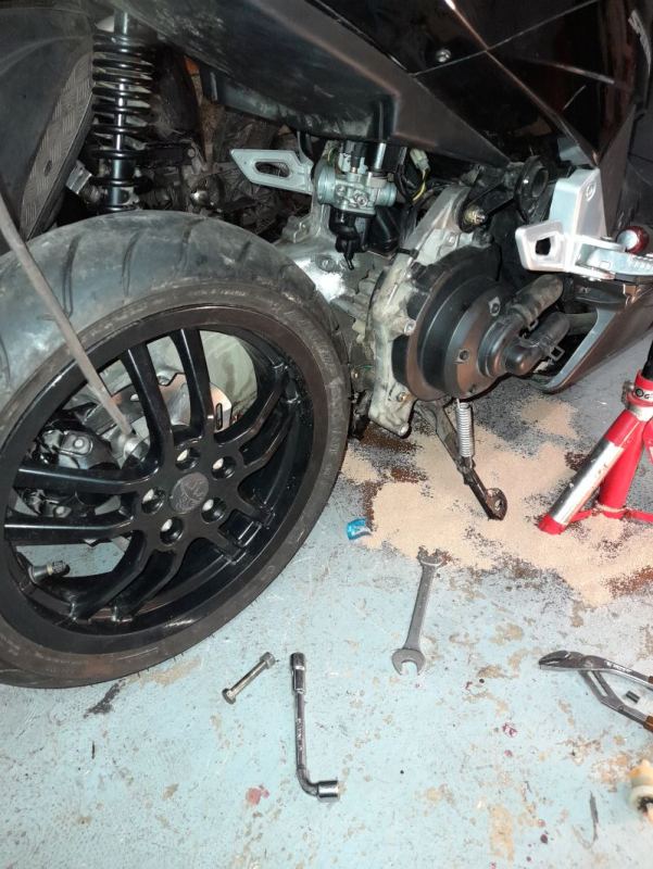

Petit diagnostic vite fait la pompe n'as rien à priori les roulements non plu mais un jeu terrible entre le pied de bielle et le piston au point que l'on sent clairement la bielle gratter sous le piston :/, je me demande si ils n'ont pas monté une cage en 12/15/15 à la place d'une 16/16 ...
Le cylindre serait en rodage et n'aurai pas beaucoup rouler donc l'hypothèse est possibles une chose est certaine faut pas tourner plus sans déposer le haut moteur.

Ouah! oui c'est la chaleur des ampoules, mais sur le mien ce n'est pas autant, y a que les petits points sur le noir brillant; c'est vraiment des couillons d'avoir utilisé des plastocs aussi basiques.

Il faudra trouver une astuce soit passer en led pour réduire la chaleur ou mettre un isolant thermique.
il y en as un d'origine sur le mien qui est aussi de 2015, c'est un autoc noir en alu, qui se colle pille sur les traces de cramé.
Pour le led c'est nickel, ça chauffe bien moins. ceux du 125 sont led et compatible. sinon c'est des h8/h11
le feu arr du 125 aussi est plus stylé. ça fait 3 bandes led.

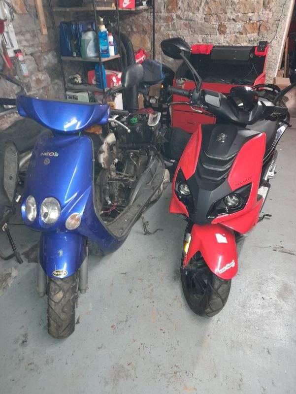

L'ovetto c'est celui que je devais acquérir mais le mec à voulu le refaire puis j'avais besoin de faire nettoyer mes chenaux ce qu'il as fait et il me fera d'autres menu travaux d'extérieur en échange de mes services pour sont zinzin, les coque sont bien présentes.
Le zénith avait bien mes préférences, le passer en buxy oui en violet foncé comme ils étaient c'est une idée que j'avais envisager parmi d'autres.
J'avais également un buxy dans le viseur aujourd'hui mais voilà j'ai miser sur le sf le hasard où destin peut importe.
Modifié par Bader
je crois que le zenith à un cadre plus petit que le buxy/ speedake, mon dernier buxy c'était en 1998, faudrait verifier mais je crois que le bm verticale du buxy dépasse beaucoup sur un zenith.

Bon diagnostic poser embielage complétement cuit archi cuit et recuit encore un coup :ouf:
Est ça tournait encore j'en ai jamais vu d'aussi dévoré....
Bah je suis bon pour une ouverture en bon peugiste j'ai tout ce qui faut même pas besoin d'aller chez mon pro pour un joint ou quoi.

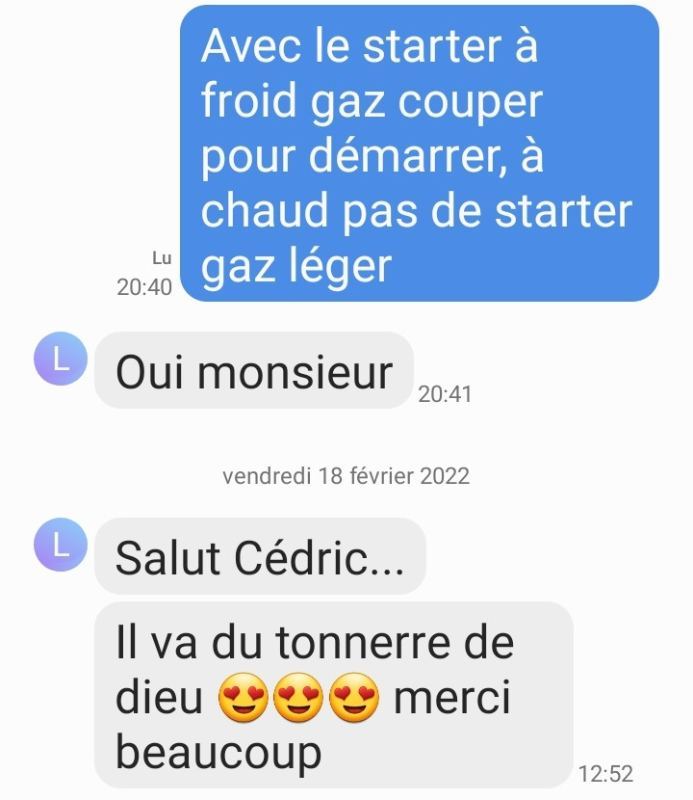

Petit feed back du propriétaire du sf2
526272335_Screenshot_20220219-095229_Messages2.jpg.7bc3c980382d1b7a8acff6e54eb16d0e.jpg
Ça fait plaisir !!!! Surtout qu'il le voulait pour le 20 mission accomplie.

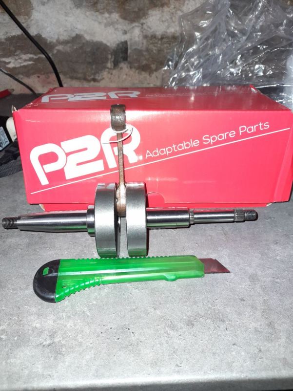

Sinon j'ai décidé de poser un vilebrequin flambant neuf
Quitte à ouvrir faut pas mettre de l'occasion c'est ridicule surtout quand tu peux l'acheter 69 euros cela aurait été dommage de ne pas le faire surtout si tu considère le temps qu'il faut pour effectuer l'opération c'est presque frustrant de mettre de l'occasion :D

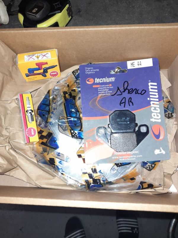

Arriver de quelques bricole
Le disque arrière étant rincer faut charger, autre incohérence le scooter avait une bougie indice 6 avec un pot de détente :blink: , les clapets fuyaient changer aussi Juste les lamelles.
Sinon le bloc est fermé :D

Le neos diagnostic roulements de vilebrequin hs, le propriétaire de l'engin n'as pas souhaité engager les frais un pack moteur, un pack variateur et 2 ou 3 bricole pas loin de 300 euros de pièces donc une classique mise en spray noir mat des marche pieds remontage des carénages et vente voilà , Simon le moteur du sf à repris sa place , disque plaquette changée , filtre à carburant......

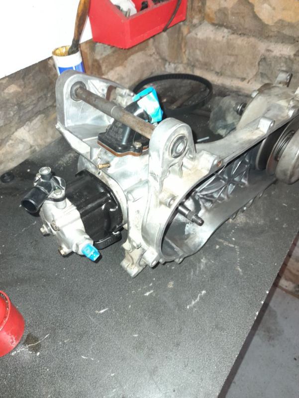

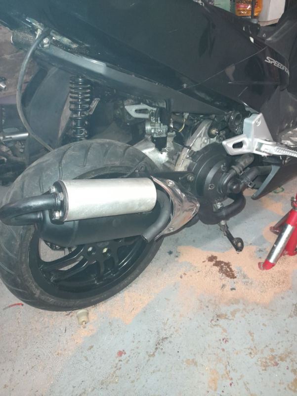

boîte de motivex avalée je prend en main une rénovation rapide d'un pot type origine :D
Le coude de cartouche avait un cache en tolle inox qui c'est barrer off course hein donc meulage des boulons un bon coup de noir hot température en spray et ni vu ni cul nu :P.

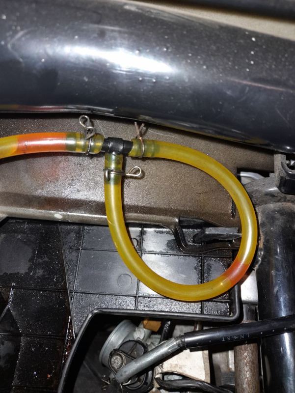

Sinon petit fintage du circuit de graissage séparé 20220327_153224.jpg.e4a69ece6b6fa1c0977144d92ba0985b.jpg
Du ldr, un majeure inséré bien profond dans le carburateur et bah forcément il à pousser ces premiers cries :devil:.
