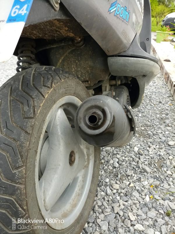

Salut, avais déjà ouvert un sujet à ce propos mais c'était il y a longtemps.
En gros j'ai un neos de 2007 avec un cylindre airsal 50cc fonte, un phva 17,5 , un yasuni éco et un Polini hi speed.
Le truc marche très bien été carburateur est bien réglé mais le pot crache beaucoup d'huile (ça coule sur la roue et tout bref c'est un délire) mais pourtant je ne constate pas une fumée excessive ni une consommation excessive.
Je précise que je tourne au mélange a 2% en semi synthétique

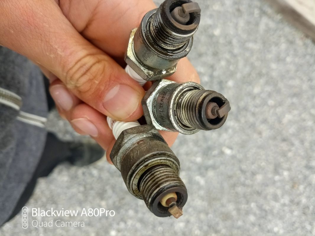

Il y a 14 heures, Guigui80 a dit :
Envoie une photo de ta bougie.
En précisant le model br?..
Et huile utiliser.
Alors voilà les couleurs de trois bougies, de gauche à droite, une br9hs, une br8hs et une vieille champion de mobylette.
Les couleurs me paraissent raisonnables, juste la champion a un dépôt presque vert dessus:huh:
J'utilise de l'huile semi synthétique elf mais j'ai aussi ce problème avec de la castrol power 1 et top 2t
La br9 est trop froide
La br8 me paraît mieux approprier
Si la continue sois une br7  sois baisser le gicleur.
Car un peu trop riche ou un peu trop froide
Si ça continue et que le scoot est vraiment bien régler commence par une br7
Et au bout de 50/100 km regarde la couleur de la bougie
Il y a 5 heures, Guigui80 a dit :

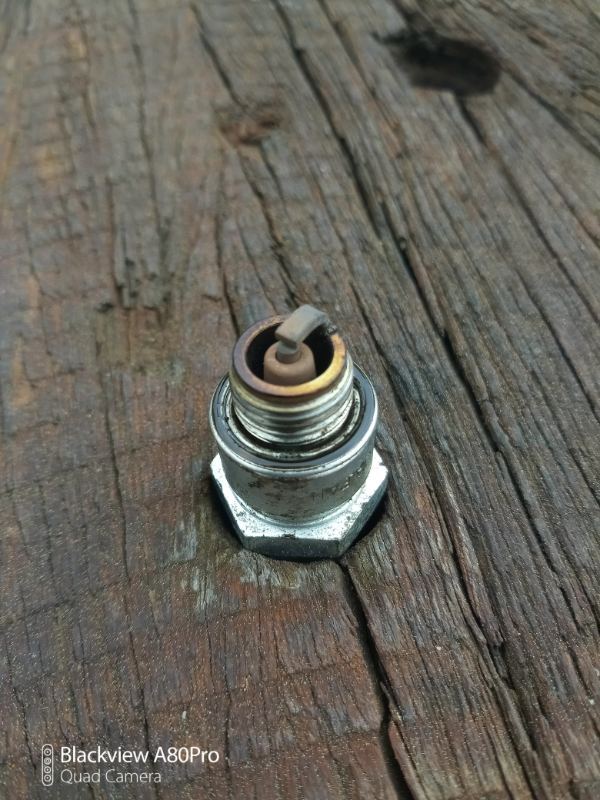

Il y a 9 heures, Guigui80 a dit :
Une bougie plus chaude permettra de mieux brûlée l'huile et diminuer la formation de calamine,
Pour les kit 70 etc... Monte déjà haut en température d'ou les bougie plus froide et évite aussi les surchauffe
Effectivement, t'avais raison, je viens d'essayer la b6s, elle a une bien meilleure couleur, je vais de ce pas acheter un br6hs qui conviendra mieux.IMG_20220416_101731_5.jpg.1e8cc5d41b52c7753b8e80c36bb8e21f.jpg
La couleur est plus rouge en vrai que sur la photo.
Si br6 deviens trop blanche il faudra passe sur un br7
La couleur recommander de l'électrode est couleur brique
La céramique dois être blanc casser, belge ou marron claire,
si elle est blanche elle est trop chaude est il y a risque de surchauffe.
Il faut trouver le bonne équilibre.

il y a une heure, Guigui80 a dit :
Effectivement, la b6 devient un peu trop blanche, j'ai acheté une br7, je verrai la couleur dans une centaine de kilomètres.

Le scooter ne fume que très peu donc ce rejet d'huile est vrm étrange, je me dis que ça vient peu être de certains pots.
Et ça coule tout le long du pot et ça éclabousse sur la roue (tout a été nettoyé il y a 2 jours)
