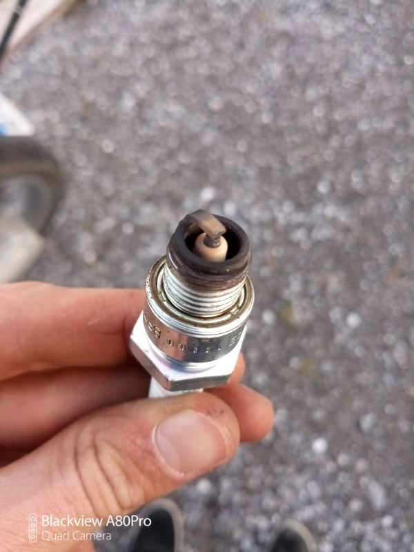

Et si tu pouvais envoyer une photo de la bougie

Ma bougie est assez blanche mais elle est récente donc à ce niveau là je pense que c'est bon.
Après mon moteur gueule pas mal effectivement.
En fait je crois que la rainure dans laquelle se loge les pions du correcteur de couple est usée et du coup au démarrage le correcteur se bloque un instant et la je suis obligé de lâcher les gaz pour pas que le bouzin gueule de trop.
La céramique dois être claire sans être blanche et l'électrode brique
Le côté positif la 7 t'as bien nettoyer le moteur
Point négatif quand même chaude il va falloir passer a une 8 sinon il y a risque de surchauffe surtout avec le beau temps qui arrive

ce n'est pas faux mais malgré le fait que la bougie soit claire, j'ai toujours de l'huile partout...

Mais après observation je me suis rendu compte que mon scoot fume quand même pas mal à chaud comme a froid mais pourtant ma bougie est vraiment claire. Après je pense qu'elle va noircir un peu plus vu qu'elle a que 150 km.

Mais quand on voie la bougie normalement l'huile dois brûler totalement.

Pour la bougie dommage juste un petit peu trop chaud

C'est ce que je me dis mais pour avoir autant essence non brulée, ma bougie devrait être toute noire.
