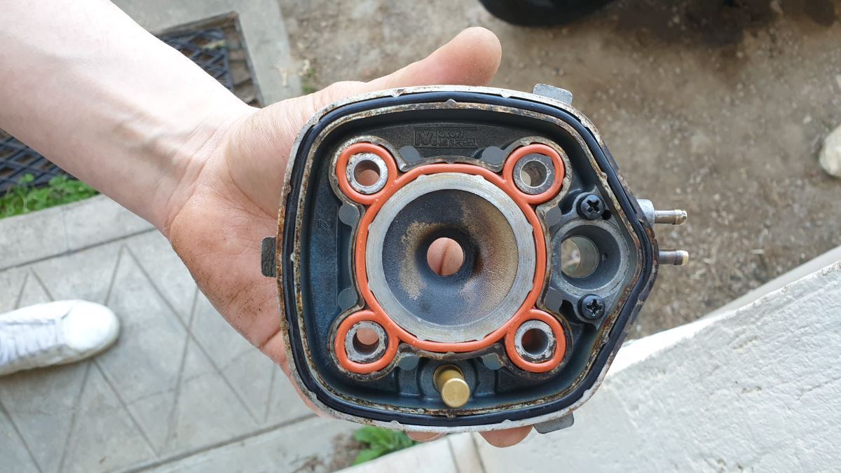

Roms3131 Posté(e) le 17 avril 2022 Auteur Signaler Partager Posté(e) le 17 avril 2022 je viens de démonter la culasse, voilà la photo, quelqu'un pour me donner un avis sur l'état de la culasse s'il vous plaît, ou l'état des joints ( qui ont 100 km) Lien vers le commentaire Partager sur d’autres sites More sharing options...
Guigui80 Posté(e) le 17 avril 2022 Signaler Partager Posté(e) le 17 avril 2022 Si tu ne touche pas au cylindre il n'y a pas l'utuliter de changer le joint d'embase Retire le joint noir de la culasse et vérifie si il a pas fondu par endroit où si il y a des craquelure. Lien vers le commentaire Partager sur d’autres sites More sharing options...

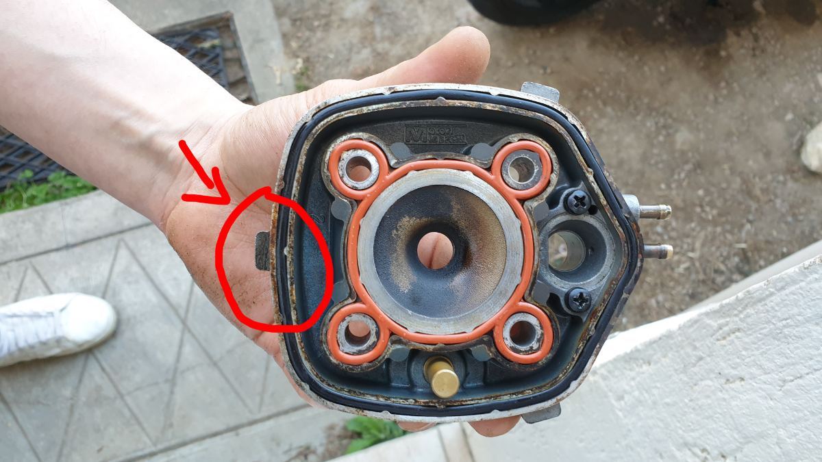

Roms3131 Posté(e) le 17 avril 2022 Auteur Signaler Partager Posté(e) le 17 avril 2022 je viens de le retirer, et j'ai bien regardé , pas de brulure, ni de craquelure sur le joint noir la tte petite fuite de liquide était a ce niveau ou j'ai entouré en rouge j'ai mal serré la culasse ou la culasse est morte? s'il vous plaît Lien vers le commentaire Partager sur d’autres sites More sharing options...
Guigui80 Posté(e) le 17 avril 2022 Signaler Partager Posté(e) le 17 avril 2022 Et quand tu as retirer le joint tu n'as pas remarquer de rayure a cette endroit? Et au même endroit au niveau du cylindre? Lien vers le commentaire Partager sur d’autres sites More sharing options...

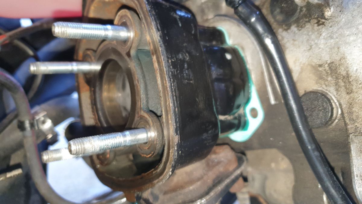

Roms3131 Posté(e) le 17 avril 2022 Auteur Signaler Partager Posté(e) le 17 avril 2022 voilà mon cylindre, j'ai toucher les bord j'ai rien remarqué de particulier sur culasse et cylindre, à part que c'est tranchant Lien vers le commentaire Partager sur d’autres sites More sharing options...
Guigui80 Posté(e) le 17 avril 2022 Signaler Partager Posté(e) le 17 avril 2022 Après pour voir qui il y a une déformation qui ne se vois pas a l'oeil nu Prend un niveau met le bien à plat sans le joint et regarde si il y a un jour en aidant de la lumière une lampe par exemple et fait pareil avec le cylindre Fait le avec le cylindre culasse prope en nettoyant avec un tissu doux pour le nettoyer ou une éponge (surtout pas de grattoir ça risque de rayer) C'est moi ou le joint d'embase ( blanc est mal mit?) Je vois le joint blanc dépasser de beaucoup avec un trou prévu pour la tige filté Lien vers le commentaire Partager sur d’autres sites More sharing options...

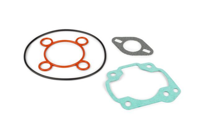

Roms3131 Posté(e) le 17 avril 2022 Auteur Signaler Partager Posté(e) le 17 avril 2022 c'est ce joint la bien prévu pour moteur origine aerox acheter sur maxiscoot, je sais pas pourquoi ils ont rajouté un trou? tu me dira si c'est normal, autre petit truc, je viens de remarqué en remettant ma culasse sans la serrer pour la nuit que deux goujon sur 4 avait un poil de jeu et je pouvais les revisser a la main normal ca? Lien vers le commentaire Partager sur d’autres sites More sharing options...

fred82000 Posté(e) le 18 avril 2022 Signaler Partager Posté(e) le 18 avril 2022 salut pour ton souci ces déja tout trouver de ou ça vient ces pas des joint mais des goujon qui bouger donc sa tener plus trop bien et hop fuite de ldr pour le kit 50 athéna je tes rep sur ton autre post que j'ai déplacé aussi en bonne section Il y a 18 heures, Guigui80 a dit : Ok j'ai cru un instant qu'il était mal mit Surtout avec de vérifier avec un niveau nettoye bien la culasse et le cylindre qu'ils soient bien lisse avec un tissu doux ou une éponge , ( surtout pas de grattoir ) pour info le trou sur le joint ces pour passer la durite de pompe a huile qui va direction le carburateur Lien vers le commentaire Partager sur d’autres sites More sharing options...
