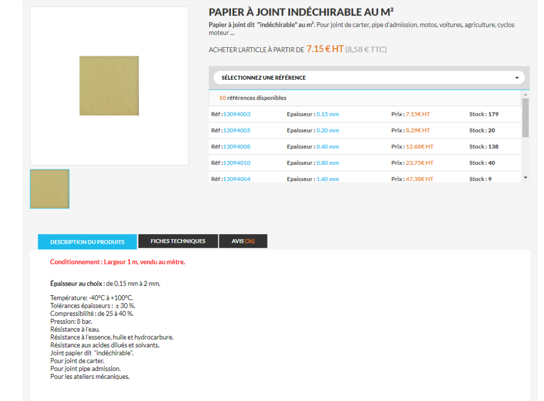

La seule chose que je pourrais conseiller dans ce genre de cas, c'est un surfaçage du cylindre. Du papier à poncer fin à l'eau, un carreau bien plat sur lequel coller le papier à poncer, de l'huile de coude et de la patience...
Vu que c'est un cylindre en alu, c'est relativement facile à rectifier...
Il y a 2 heures, Alain a dit :
Salutations.
Il faut savoir le faire
Si c'est mal fait le cylindre part à la poubelle

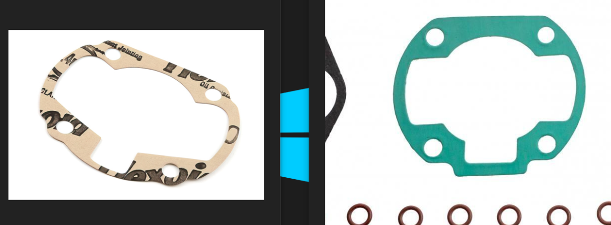

salut , je me pose une question con, est ce que sur la photo celui de gauche ( qui est bien pour aerox perpective qui fait qu'il a l'air plus large je pense)  irait sur mon aerox avec le kit 50 athena sachant qu'il a pas le même dessin intérieur, sûrement fait pour kit 70 bidalot sur aerox. il ferait bien joint? a droite c'est le joint athena que j'ai actuellement trop épais. la découpe interieur est très importante?
Le 27/04/2022 à 11:56, Guigui80 a dit :
Avec les quelque découpe du moment que c'est uniquement au niveau des transphere il n'y a pas de soucis à ce faire

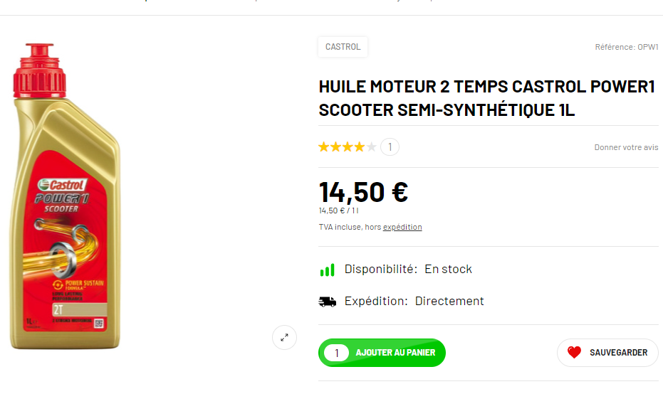

non j'ai pas beaucoup roulé, 3,4 bornes a 30 km/h pour voir si tout aller bien. bon je vais vider le réservoir mdr parce que je sens que cette huile fume severe et brule mal avec ma configuration. l'huile que tu me montre je l'ai chez moi encore, c'est celle que j'utilisé d'origine, tu es sur qu'elle est pas semi synthetique cette catrol que tu montre? casse tete les huiles lol
