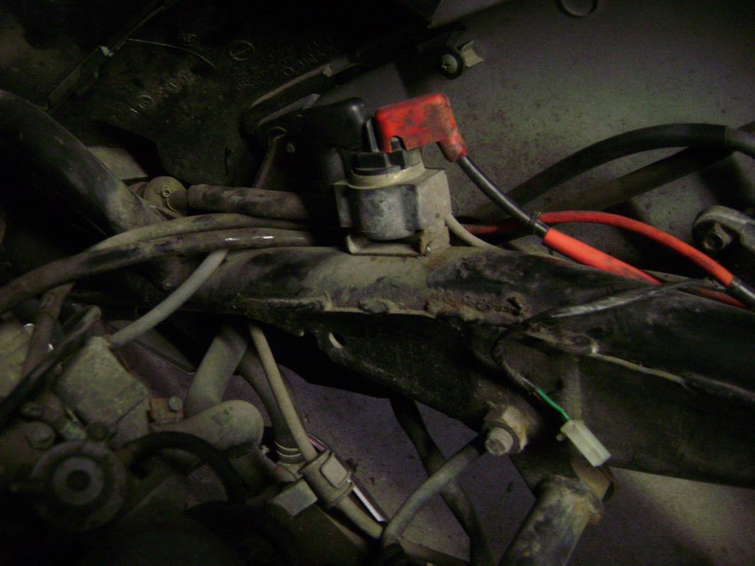

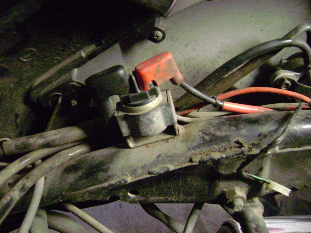

liothe Posté(e) le 26 avril 2022 Auteur Signaler Partager Posté(e) le 26 avril 2022 Pouvez-vous m'aider à identifier ces photos, et me dire l'utilité de cette pièce électrique, je pense que le clic viens de là. Merci Lien vers le commentaire Partager sur d’autres sites More sharing options...
Alain Posté(e) le 26 avril 2022 Signaler Partager Posté(e) le 26 avril 2022 Cette pièce est le relais de démarreur. Lien vers le commentaire Partager sur d’autres sites More sharing options...
liothe Posté(e) le 26 avril 2022 Auteur Signaler Partager Posté(e) le 26 avril 2022 merci de la réponse, est-ce que ce relais peut empêcher le démarrage? comment le tester? Lien vers le commentaire Partager sur d’autres sites More sharing options...

sebdu10 Posté(e) le 28 avril 2022 Signaler Partager Posté(e) le 28 avril 2022 nettoie la et tu as une fiche de débrancher sur la photo. Lien vers le commentaire Partager sur d’autres sites More sharing options...
liothe Posté(e) le 28 avril 2022 Auteur Signaler Partager Posté(e) le 28 avril 2022 Merci sebdu10, la fiche est la liaison avec un éclairage du coffre siège. Lien vers le commentaire Partager sur d’autres sites More sharing options...
