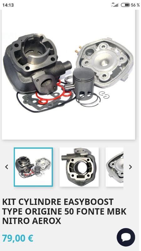

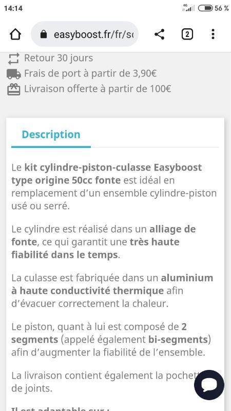

Hello la Team, je viens vers vous pour m'aider à choisir un cylindre piston culasse fonte pour remplacement de l'origine sur mon nitro, il a 35 000 km (segments d'origine)  débridé avec juste un pot polini type origine. Si j'ouvre je préfère tout changer.
J'ai trouvé celui-ci apparemment équivalent...  Des avis peut-être ou suggestions ?
Merci ^^

Je ne sais pas du tout ce que vaut ce cylindre, mais je pense qu'à 80 euros culasse comprise, ça ne doit pas être top...
Je conseillerai les cylindres Top Performance Trophy 50/DR 50 (ce sont les mêmes) qui sont d'excellent qualité, fiables et un poil plus performant que l'origine.
Si tu as un  budget serré, j'ai eu l'occasion de monter et tester le Carenzi 50, qui est bien foutu pour Nitro.

Oui je demande parce que sur le net tu as les mêmes cylindres avec différents prix en fait il y a l'embarras du choix etc.  Peut-être c'est un kit équivalent à une grande marque (comme top performance et DR)   d'où ma question ^^
Ah oui ok merci pour l'info, je cherche la fiabilité et équivalent plus ou moins à l'origine... Mais si je peux avoir des petites performances en plus je dis pas non après j'ai pas vraiment de budget donc autant  mettre un truc fiable.
