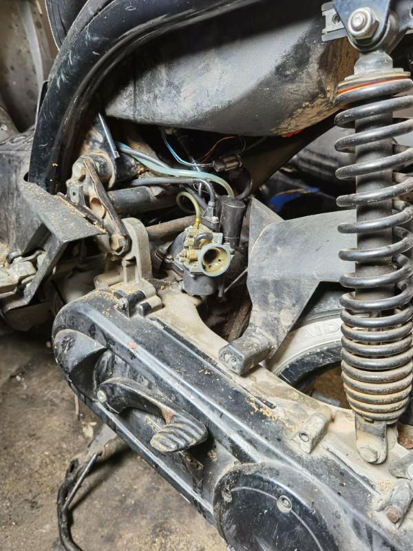

Donc voilà j'ai acheté un Ludix moteur horizontal liquide de 2008. Je connaissais pas du tout ce ludix, j'avais vu que les ludix pizza
https://i.postimg.cc/26t8hbRK/9ef3ff3301893a5d187e977eeecf4f7fb79a9643.webp
Je me suis laissé séduire, sauf que le moteur a été monté par le Jacky du fond de la brousse, que tout le monde a déjà connu...
Joint + pâte à joint, mode big Mac.
Rodage calme, temps de chauffes respectés, huile 100% synthèse...
500 bornes plus tard, beeuuuuu plusieurs fois, et pu rien.
Cylindre piston morts. Démontage, surprises en tout genre, pompe à huile électrique de merde, carburateur de 12 minuscule et réputé pour être merdique à hauts régime, j'en passe et des meilleurs.

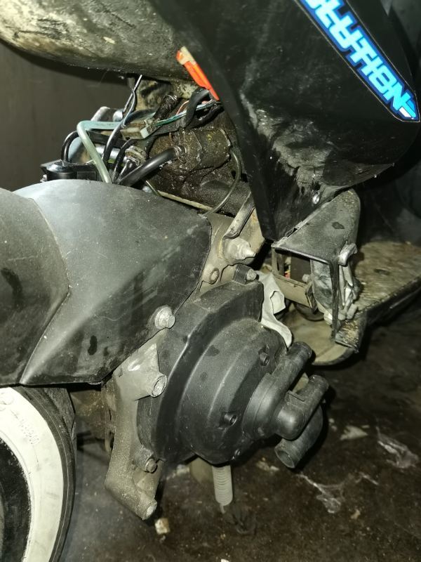

Bref, je me dis le vilebrequin est d'origine, quoique je mette comme cylindre dessus, et vu le pâté en croûte que je venais de démonter. Je prend les pinces bloc et je lui démonte toutes les entrailles. Bye bye vanne d' essence, pompe à huile, pipe, carburateur, allumage rempli de sable fin, bougie minuscule cr8eb, antiparasite 5k...

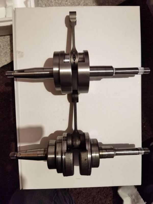

Du coup je commande un allumage doppler dd à rotor interne. Et un vilebrequin polini for race parce que l'histoire des 13000trs commence à me faire des cheveux blancs. Avec cage argent, roulements c4 et spys viton.

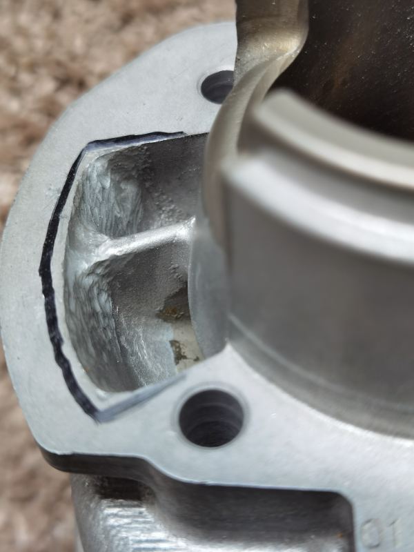

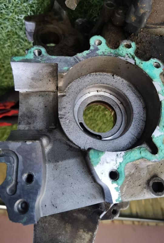

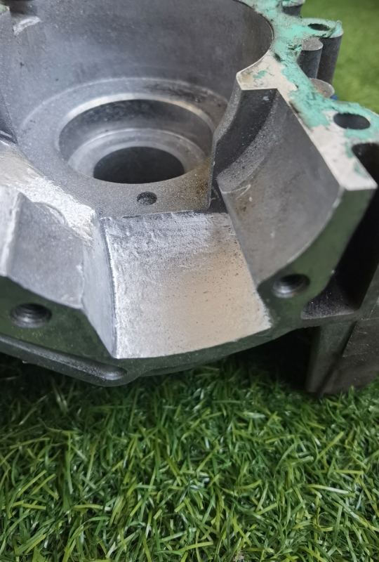

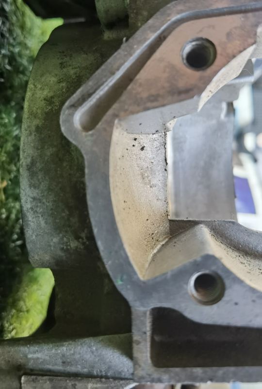

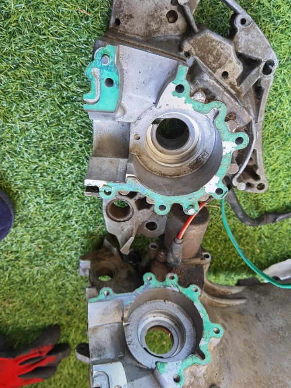

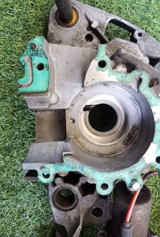

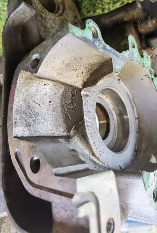

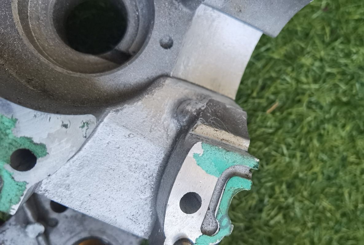

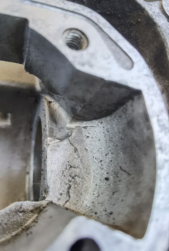

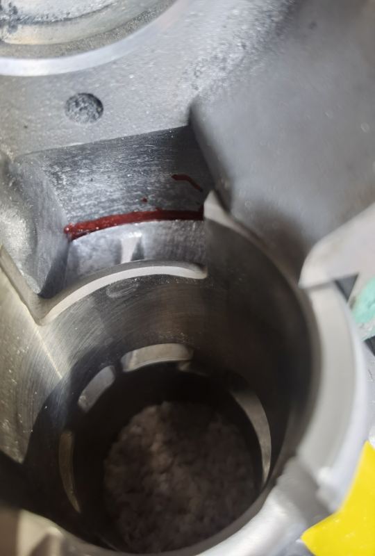

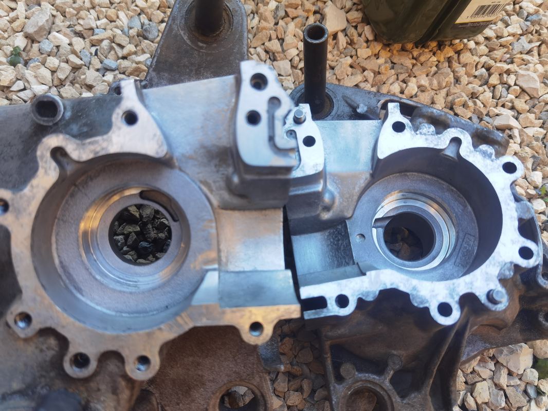

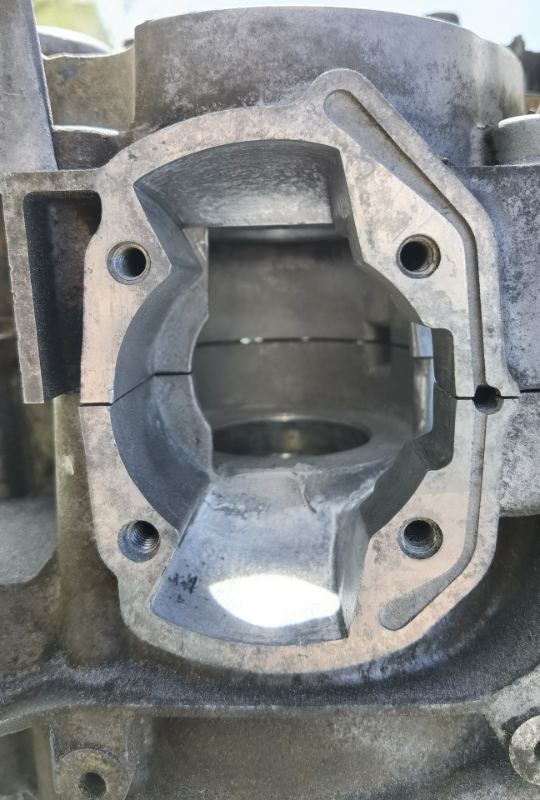

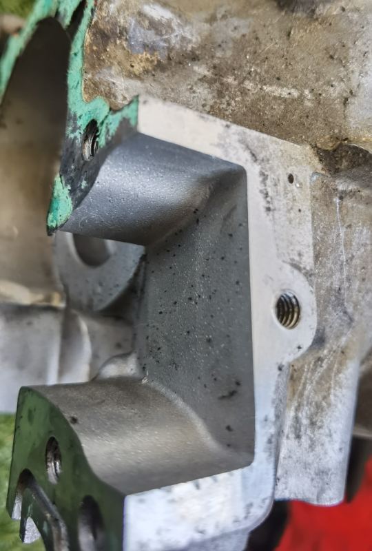

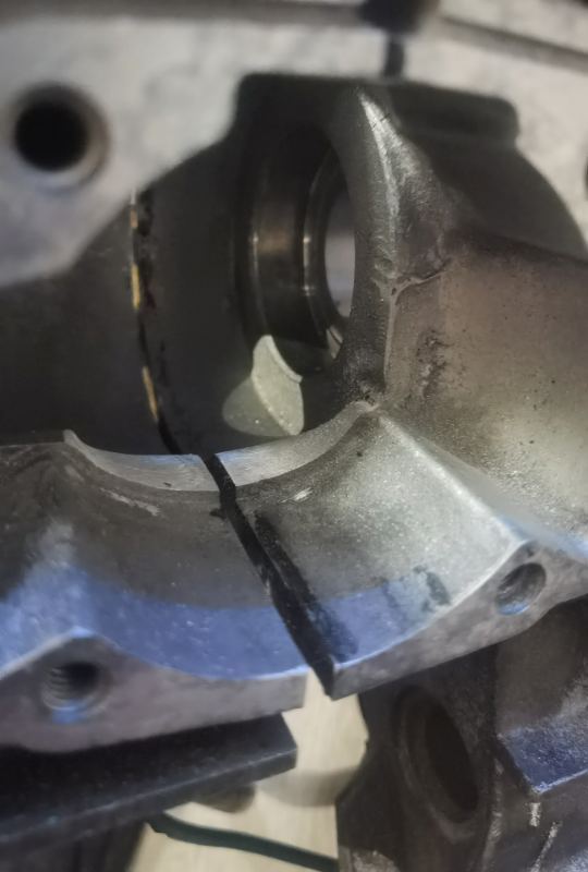

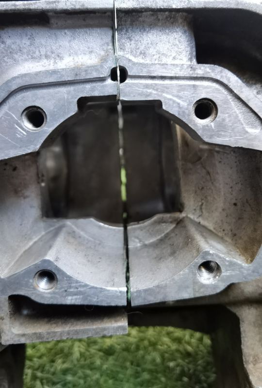

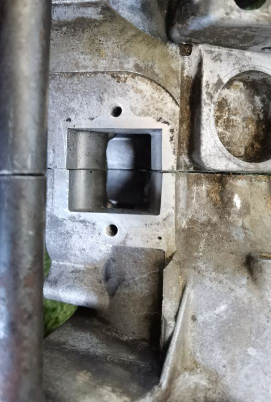

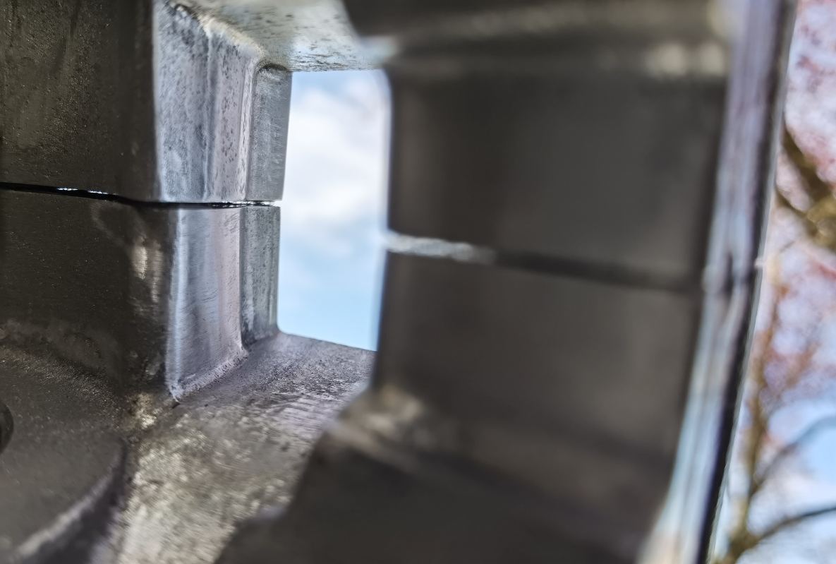

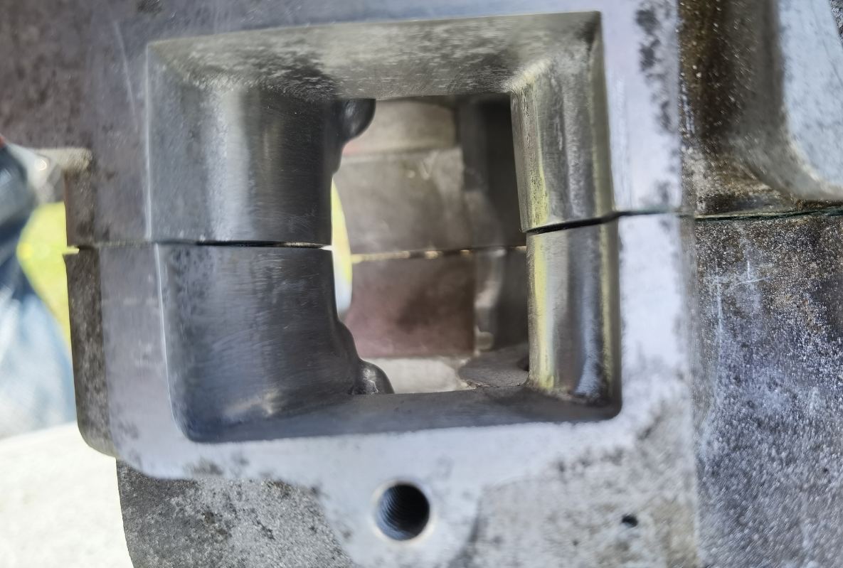

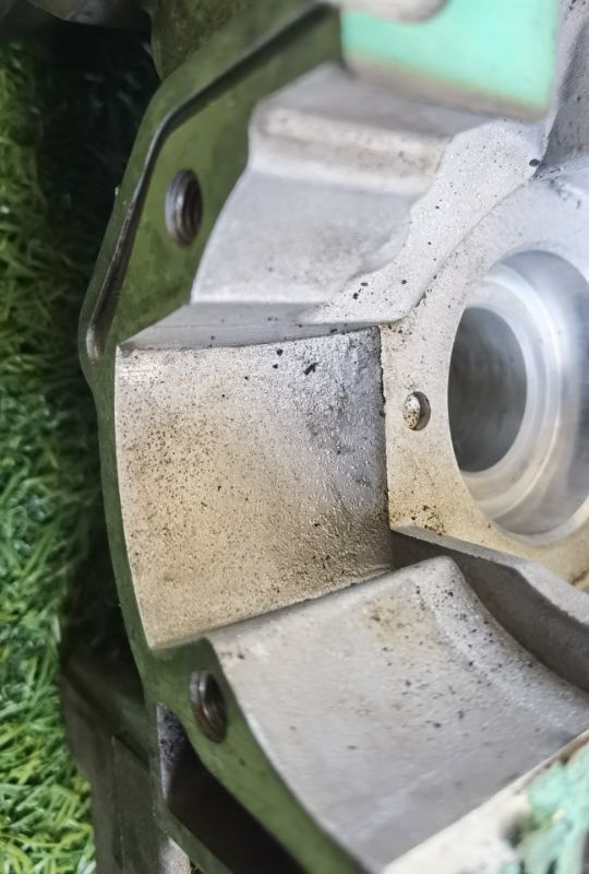

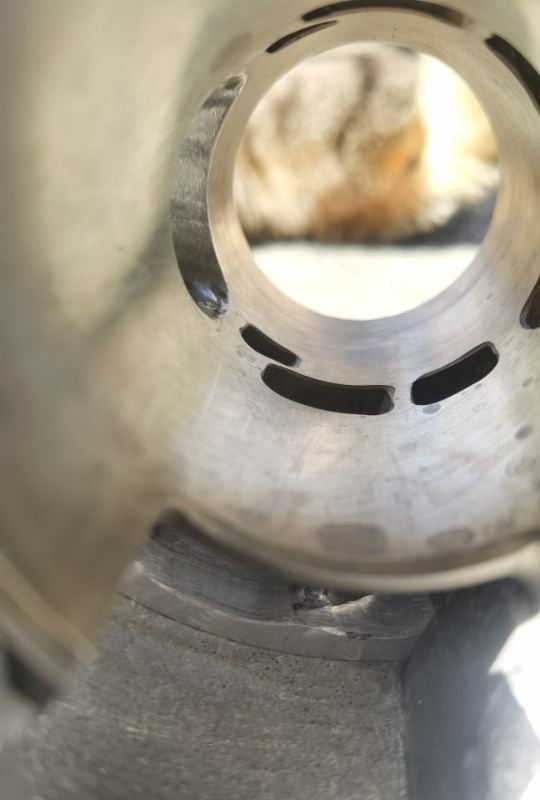

Entre temps je sépare mes carters proprement, chalumeau et séparateur. Tout vient sans forcer. Je regarde dedans, les transferts d'admission des deux carters sont même pas alignés. Je la sent mal... Je prend mon cylindre, je le monte sur un demi-carter, et là, la merde phase 3. Une marche d au moins 5mm, à l'entrée des transferts d admission. Les transferts du bas moteur étant énormes d'origine.
Plus ça me prend la tête, plus je deviens fou. Donc j acheté un coffret dremel et là je lui ronge ses morts au carter, et puis au cylindre aussi.

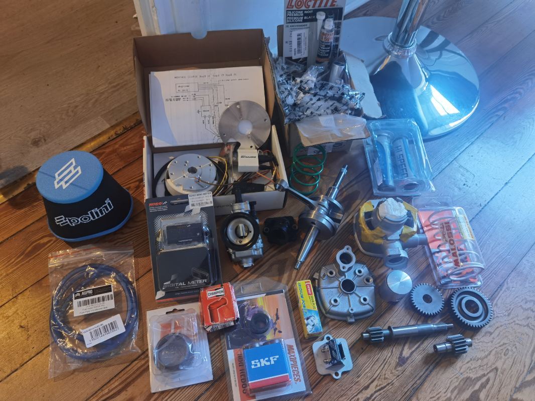

Recap :
Kit 50cc polini évolution LC
Roulements C4 cage nylon
Spys viton
vilebrequin Polini for race
Cage à aiguille argent
Bougie Denso IW31 5k
Antiparasite Champion 0k
(pour avoir qu'une résistance, et que l'allumage pète plus fort)
Boîte à clapets Doppler S2
Transmi prim. mhr longue
Transmi sec. Polini longue
Courroie Kevlar Doppler
Pipe de 28mm
carburateur Polini cp24 evolution
Big mousse polini
Embrayage Polini 3G
Et plein de petites pièces...

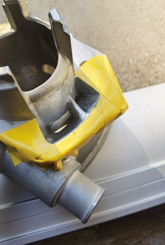

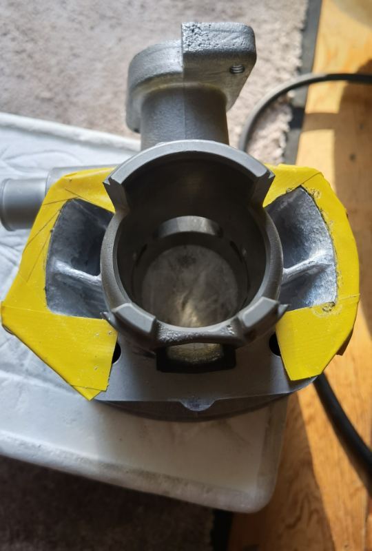

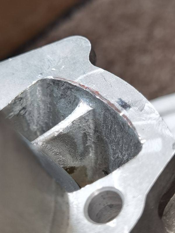

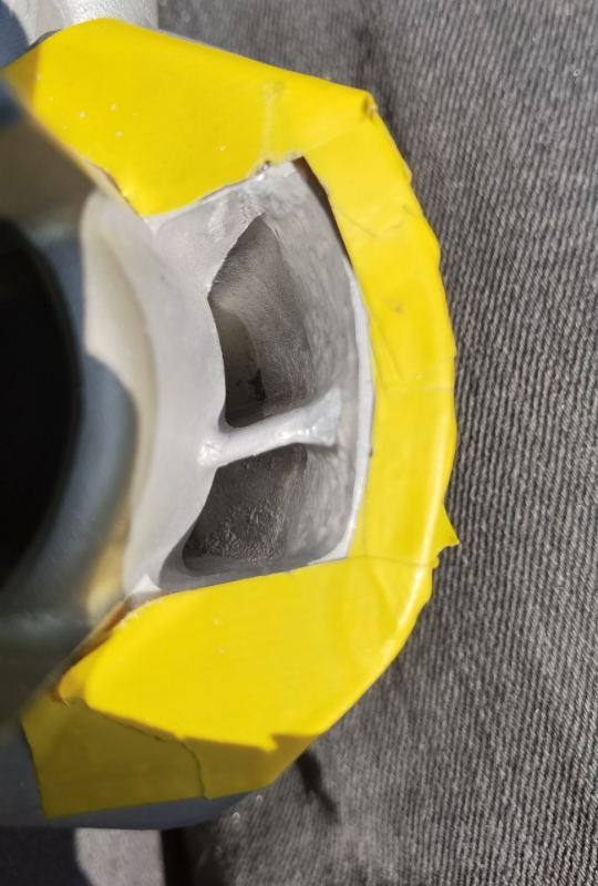

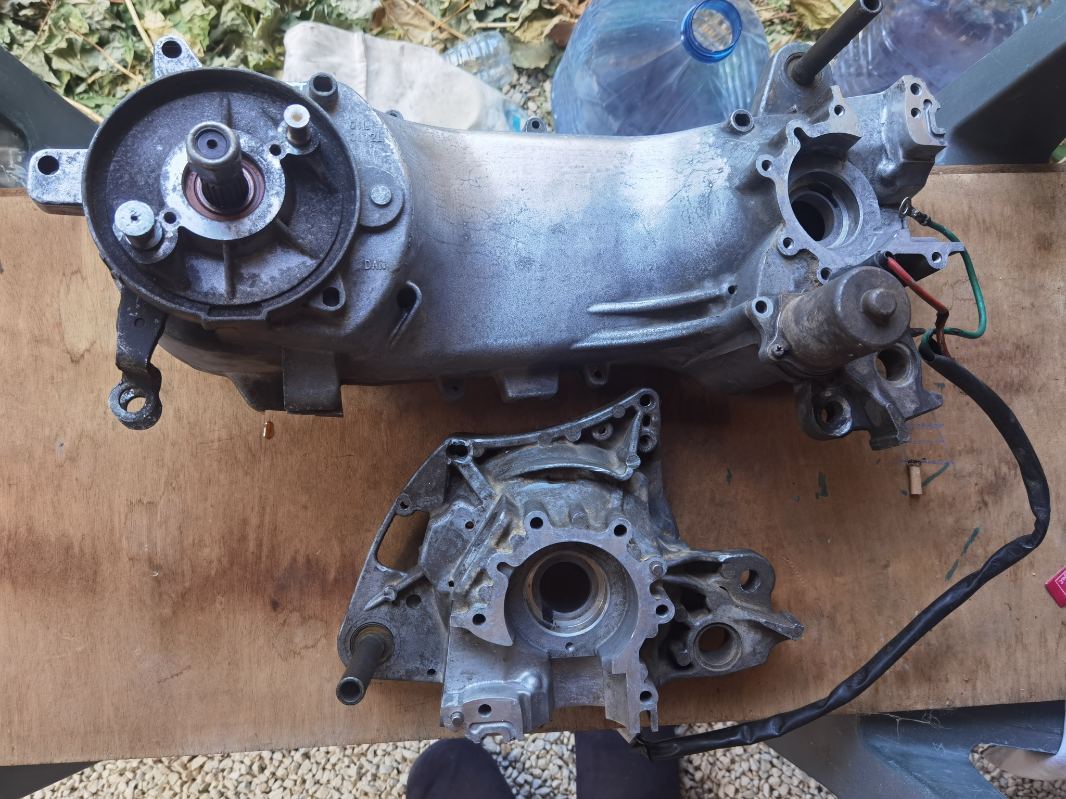

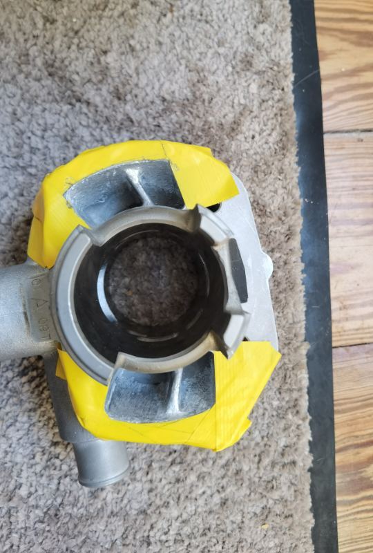

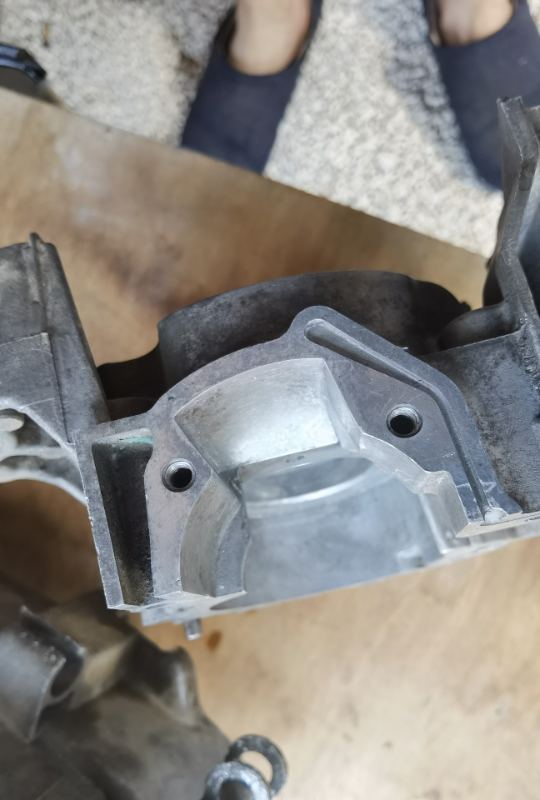

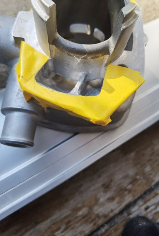

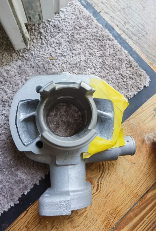

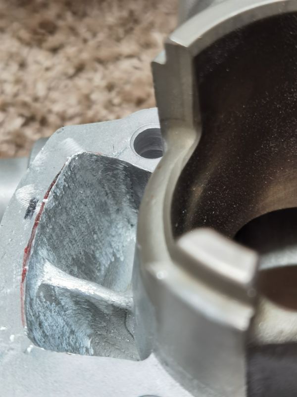

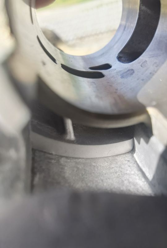

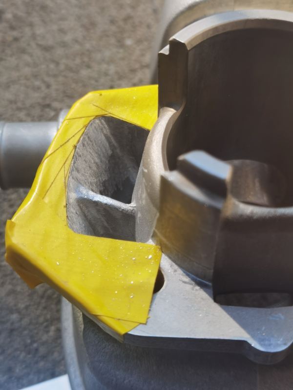

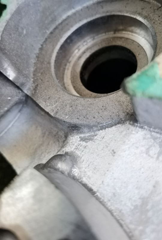

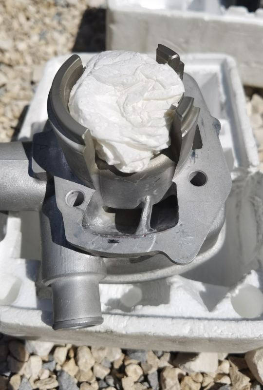

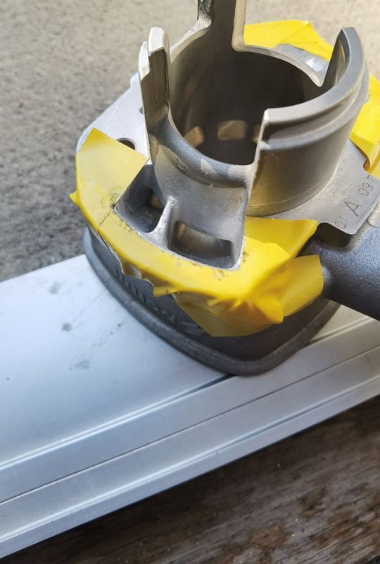

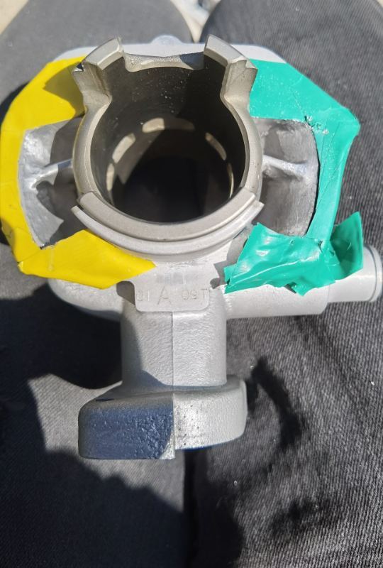

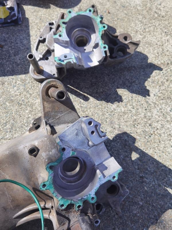

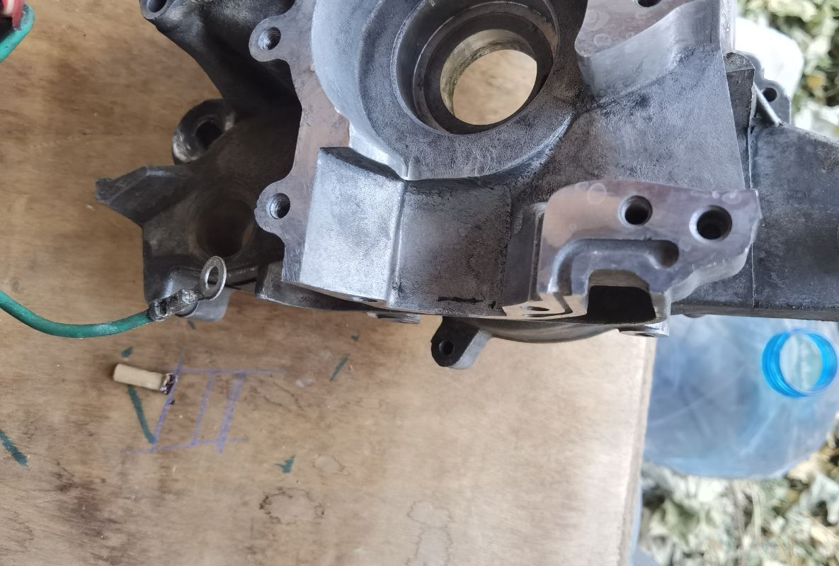

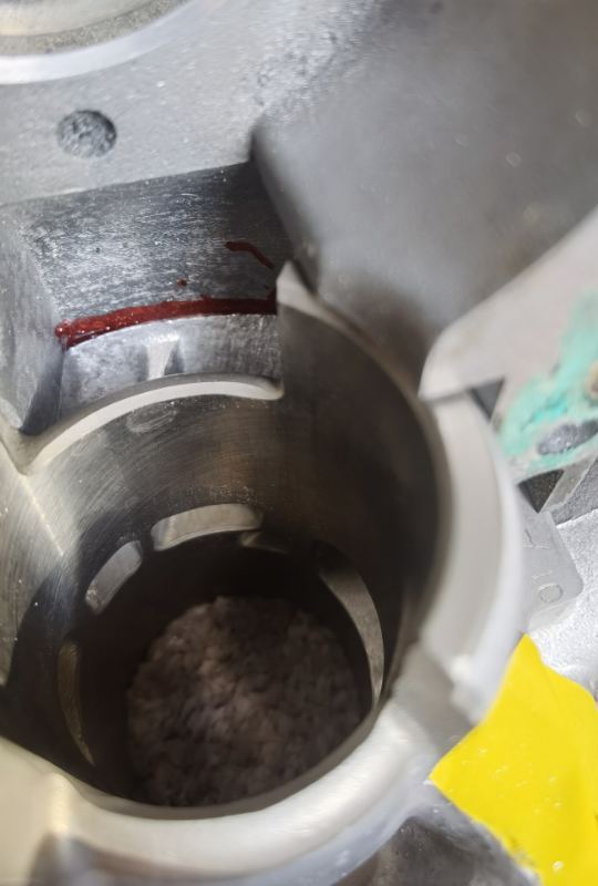

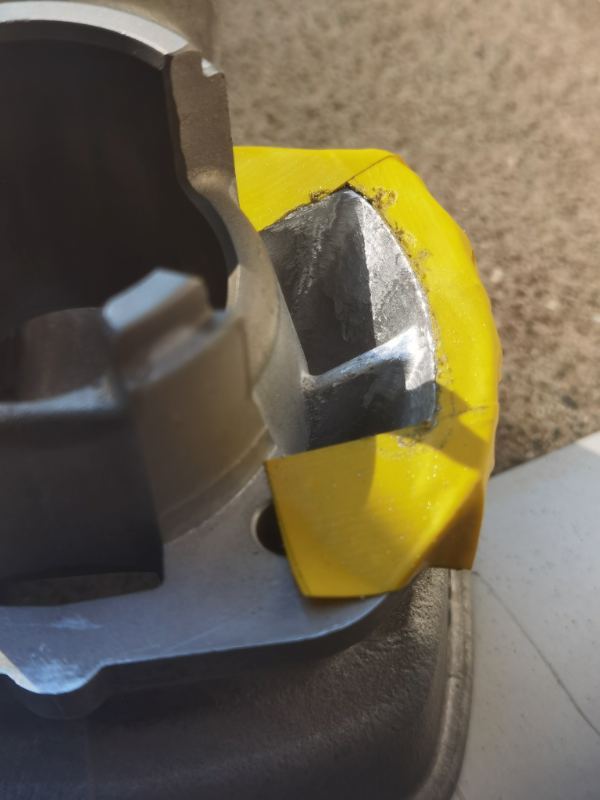

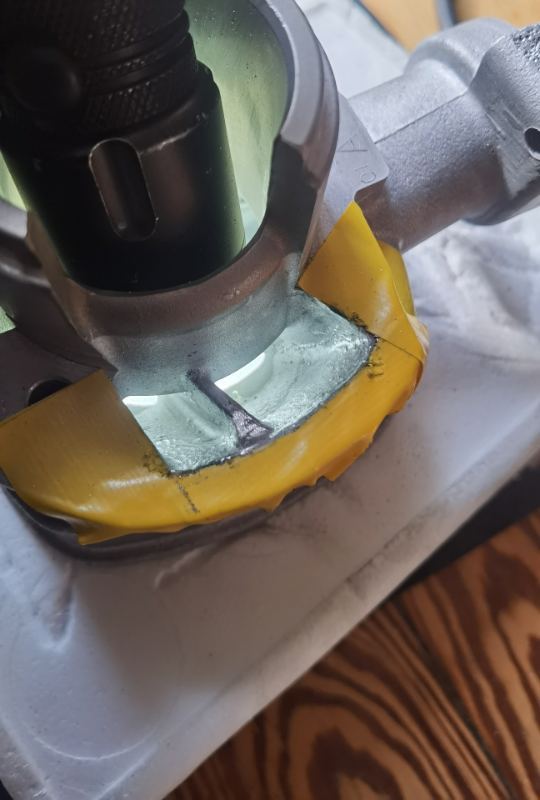

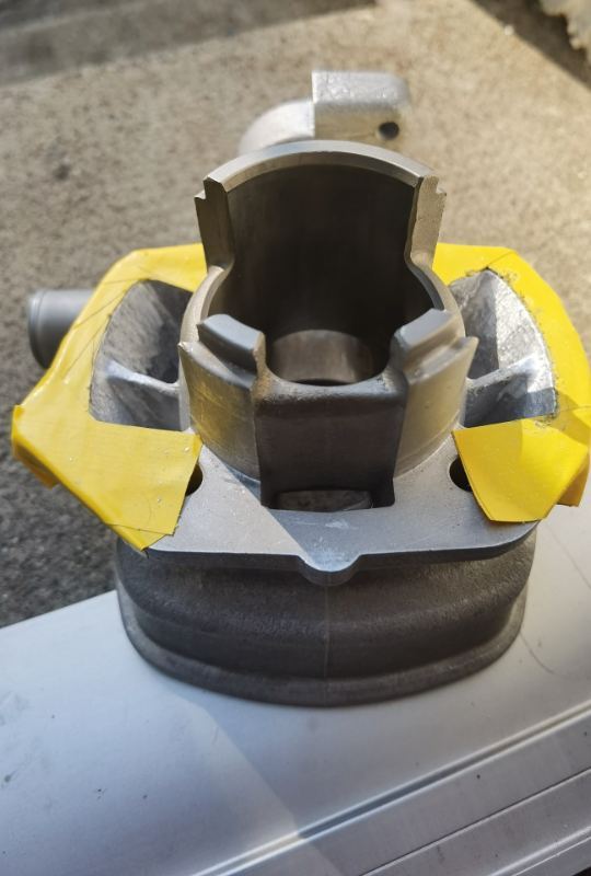

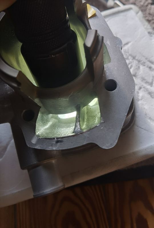

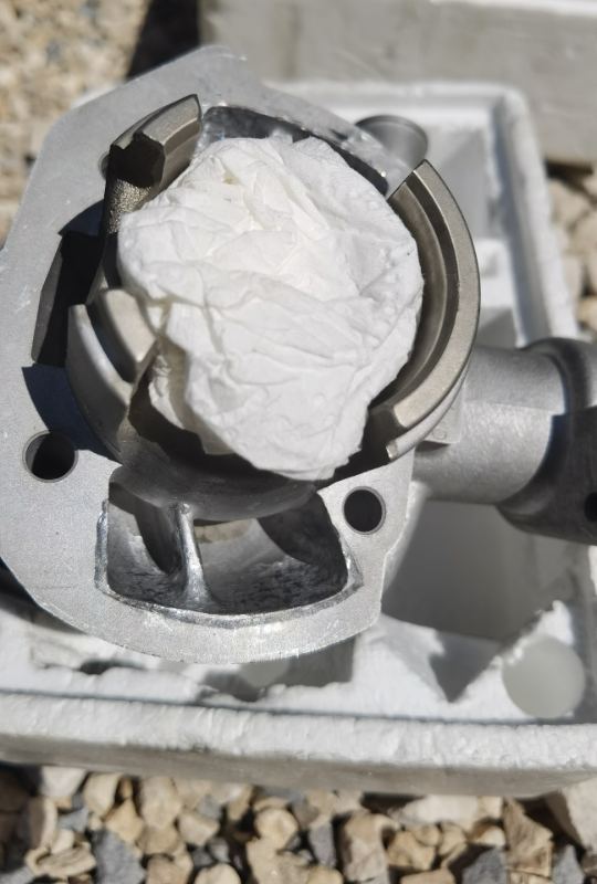

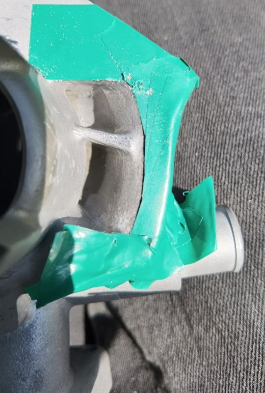

J'ai fini d'ouvrir le cylindre, j'ai rattrapé toutes les marches d'escaliers, agrandit un peu l admission dans les carters. Et en ce moment je décrasse les carters au papier à poncer, parce que ce pauvre ludix n'a pas été très chouchouté par ses anciens proprios.

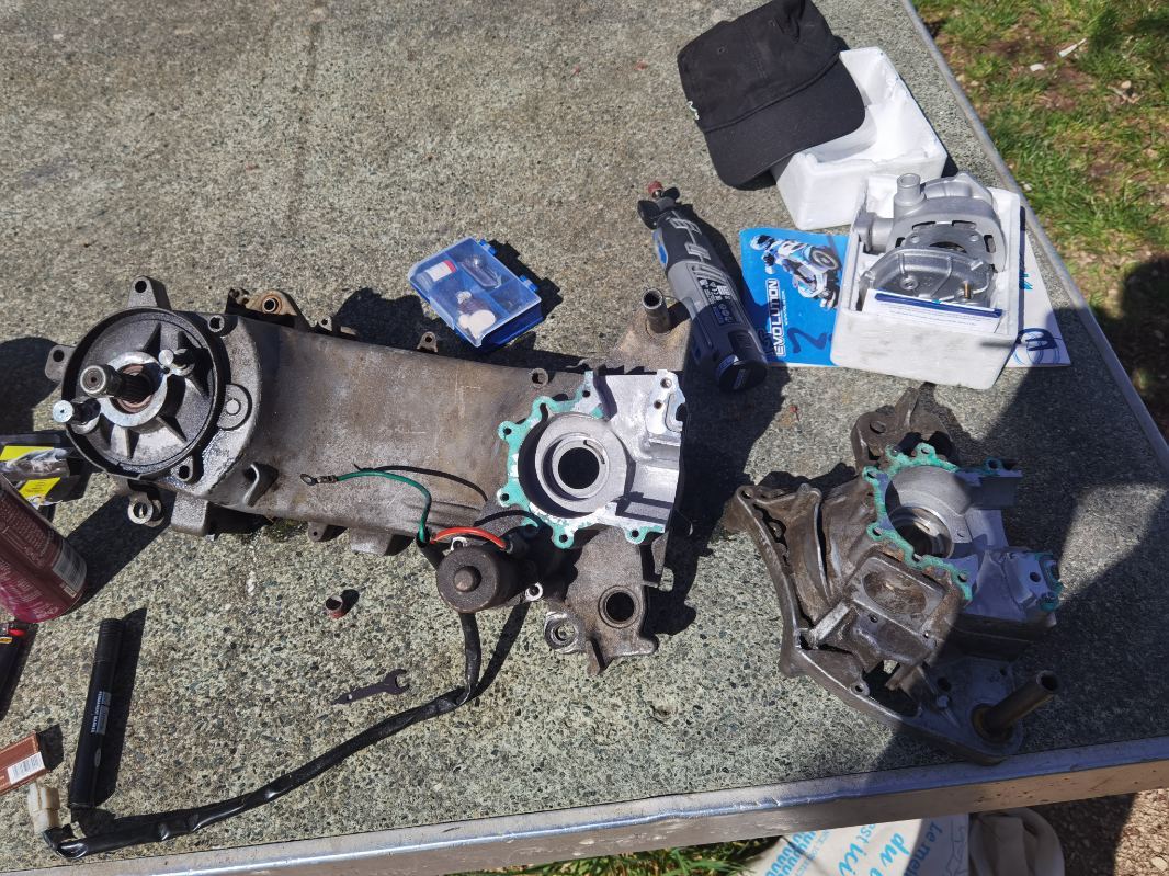

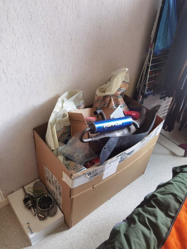

Voici où j'en suis. Ça n'a pas beaucoup avancer, mais trouver toutes les pièces, c'était un parcours du combattant.

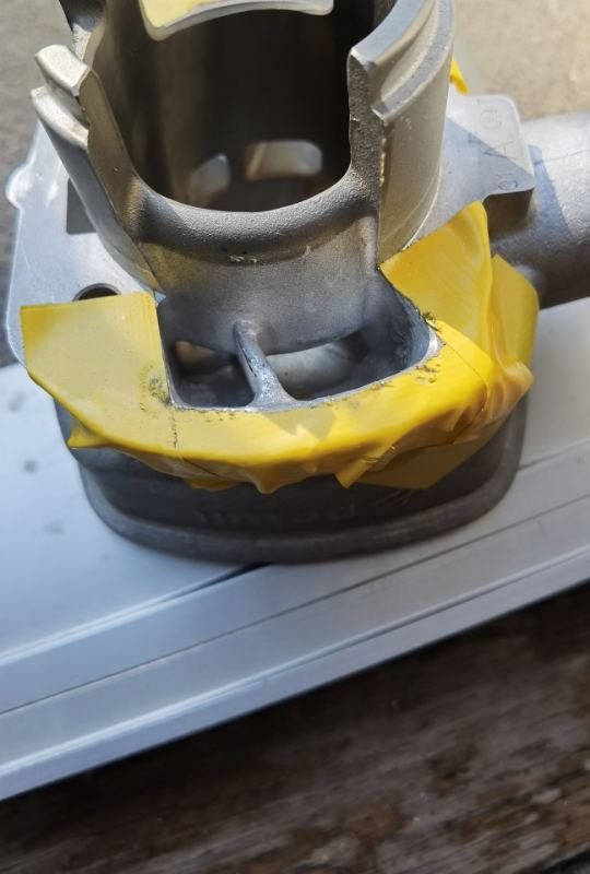

J'ai aussi eu un excès de confiance avec la dremel, un jour où j'avais la flemme de remettre du scotch sur le plan de joint du cylindre... Pas très profond. Mais j'espère que ça n'aura pas d'incidence. Parce que ça me ferait chier de devoir le monter à la pâte à joints.

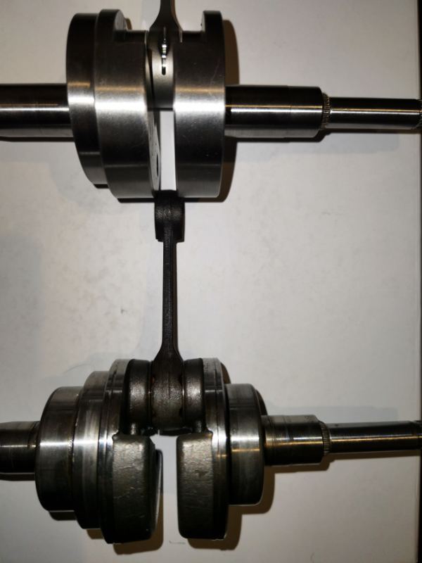

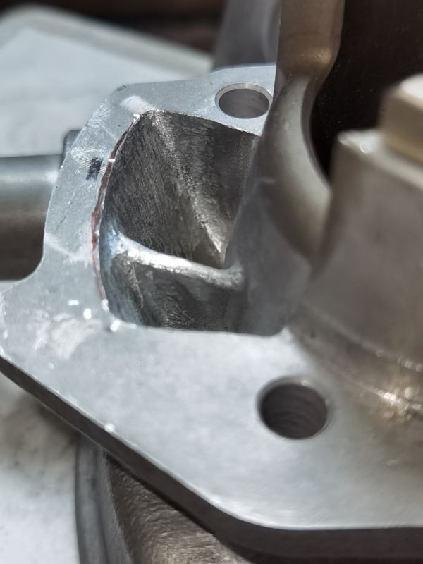

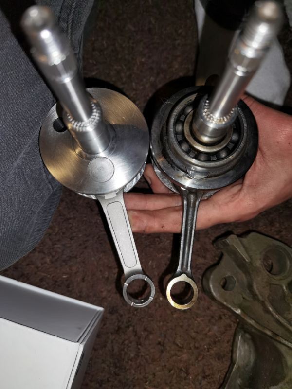

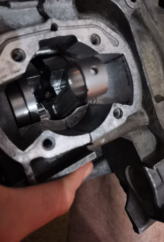

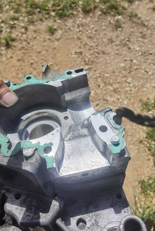

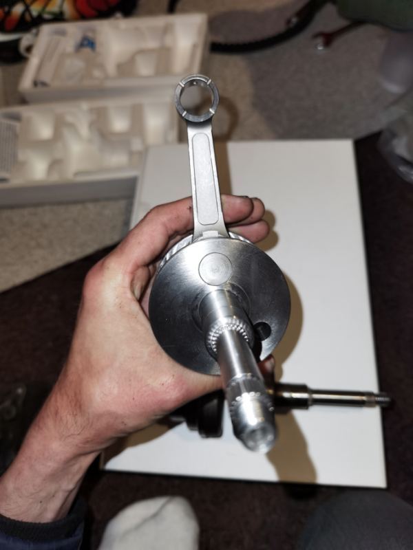

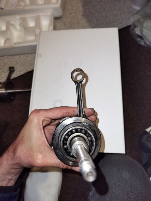

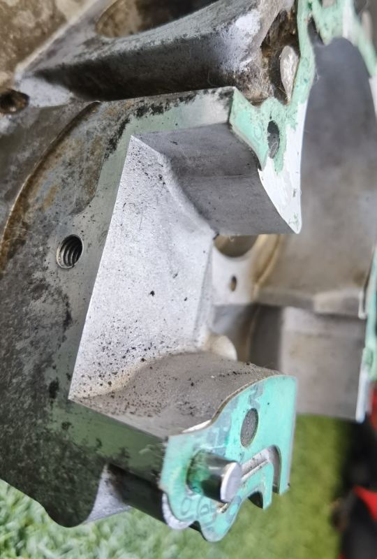

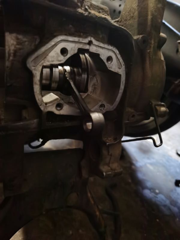

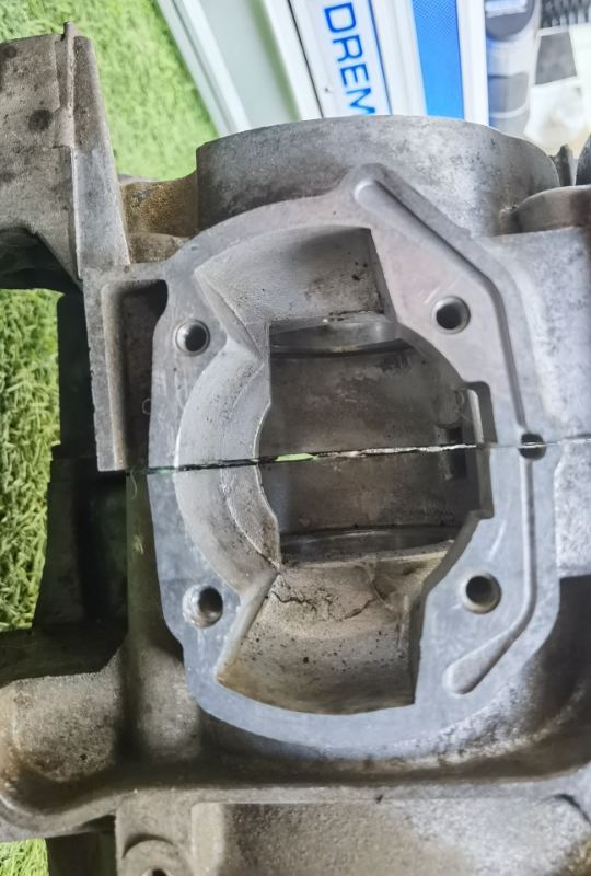

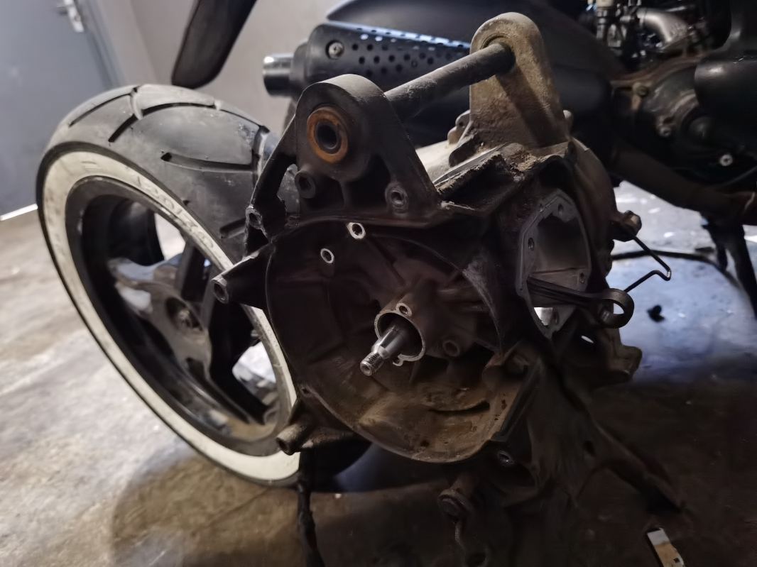

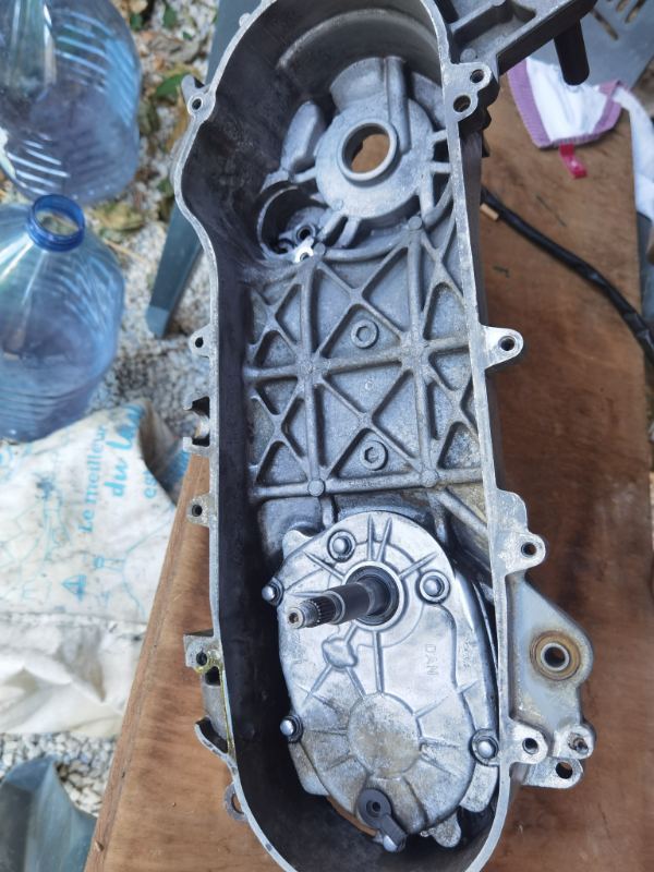

J'ai refermé mes carters, mais la bielle du vilebrequin Polini, plus large à la base que l'origine, ne passait pas. Du coup obligé de séparer une seconde fois les carters... j'ai mangé les deux bouts d'aluminium, qui l empêchaient de passer, au dremel. Ce soir je les réassemble. Oui vous aurez toutes les infos, je tiendrais ce post jusqu'à ce que ça tourne correctement.
La bielle bloquée...

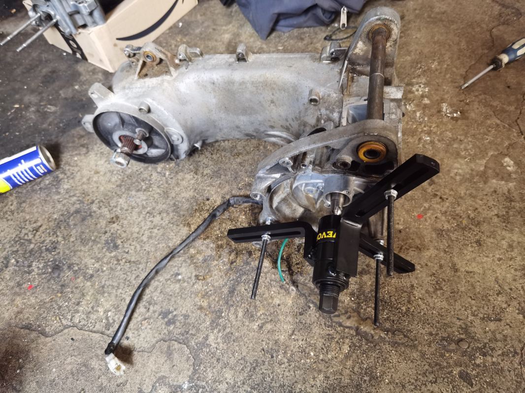

Et j'avais trop serré les deux carters, il aurait de toute façon, fallu que je recommence. Je tiens à préciser que je fais ça propre, au chalumeau sans cogner. Et que j'ai monté mes roulements sur le vilebrequin avec la technique four et congelo, qui m'a toujours donné de bon résultats. Pas de violence. Faut que ça glisse. Après l'opération je l'ai noyé de wd40 pour éviter la rouille. IMG_20220804_175556.jpg
