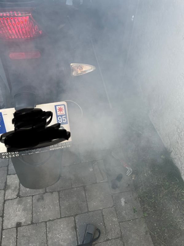

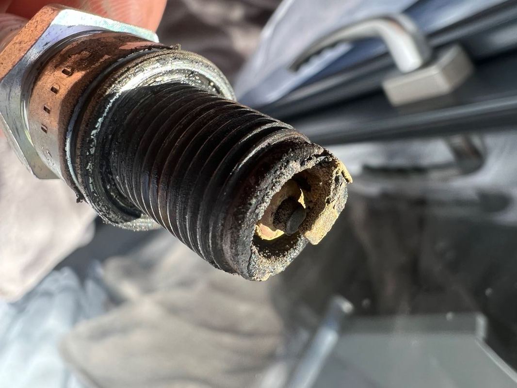

bloblo78 Posté(e) le 12 juin 2022 Signaler Posté(e) le 12 juin 2022 (modifié) Salut à tous, J'espère trouver de l'aide parmi vous car je galère pas mal. J'ai changé la pompe à huile du typhoon 50 (2019) et depuis il fume blanc immédiatement au démarrage, il enfume toute la rue !!! Une fois chaud, ça disparait. La bougie n'est pas grasse et j'ai desserré au max le câble qui relie la poignée de gaz à la pompe à huile. Je me dis que le pot touring est peut être encrassé du à l'excès d'huile de la nouvelle pompe. Si vous avez des idées, je suis preneur ! Merci !!!!! Modifié le 12 juin 2022 par bloblo78
Alain Posté(e) le 12 juin 2022 Signaler Posté(e) le 12 juin 2022 Salutations. Ta bougie est fortement encrassée, tu utilises quoi comme huile?

Alain Posté(e) le 12 juin 2022 Signaler Posté(e) le 12 juin 2022 Ce n'est pas le genre d'huile que je conseillerai avec une pompe, cette huile encrasse très vite car elle est faite pour de grosses configurations.
fred82000 Posté(e) le 12 juin 2022 Signaler Posté(e) le 12 juin 2022 salut huile pas du tout adapter si tu as que un pot touring et juste débrider puis tout le reste en origine une huile semi synthése ira bien mieux
