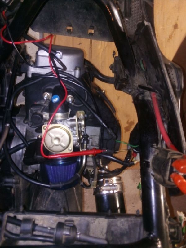

je restaure un sym orbit 1 qui est resté dans un garage depuis 3 ans, j'ai tout changé niveau moteur, j'ai check les 2 fusibles c'est ok, la batterie est morte normal, je la changerai plus tard, j'ai voulu le démarrer au kick, mais pas d'étincelle à la bougie, le multimètre m'indique 5 volts au mieux quand je kick placé sur les fils qui arrive à la bobine, j'ai testé 3 bobines dont une neuve.
Allumage pas assez puissant car trop vieux  ? Je m'y connais pas en électricité, je ne vois pas du tout d'où ça pourrait venir...
Merci d'avance si vous avez des idées de quoi tester
Edit : j'ai testé avec une batterie neuve, j'ai 6v aux fils de bobine, mais toujours zéro étincelles

L'Orbit n'a pas un interrupteur coupe-circuit dans le coffre?
  • Merci 1
Salut Alain, encore une fois merci, c'était bien ça !
Je cherchais depuis 2 jours où allait une fiche vu que j'ai remplacé la coque arrière qui avait un pète, je me disait merde j'ai mal câblé un truc, un phare... C'était le coupe-circuit sous selle :biggrin2:
Premier coup de gaz et vroum !
