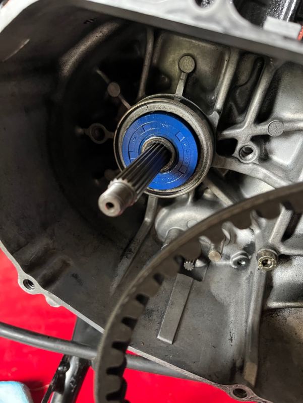

SpiritSystem Posté(e) le 17 juillet 2022 Signaler Posté(e) le 17 juillet 2022 (modifié) Bonjour , je vous explique mon problème que rencontre mon mbk stunt . se matin a 9h du mat je part faire mes réglages carburateur et arriver a 2 klm le scoot se coupe net . j'ai la volute qui s’est dévissé . me suis dit tien j'ai encore serré. je démonte le kit 70 dr et la rien du tout par contre quand je met la bougie a lanti parasite et que je met le contact je chope le jus pareil quand je kick . je n’y connais rien en électricité scooter mais il me semble que le problème vien de la a savoir que j'ai changé mon cdi par le cdi débridé motoforce noir et le rose ils disent de prendre celui la si il y a un fil bleue blanc j’ai regardé j'ai un fil bleue blanc au faisseau qui va au cdi Modifié le 17 juillet 2022 par SpiritSystem
0 SpiritSystem Posté(e) le 22 juillet 2022 Auteur Signaler Posté(e) le 22 juillet 2022 Merci de ton aide j'ai bien essayé de boucher le carburateur a la main rien y fait est-ce que c'est possible davoir un moteur hs qui comprime et qui a zéro trace ?
0 Zeriusse Posté(e) le 22 juillet 2022 Signaler Posté(e) le 22 juillet 2022 Il y a 2 heures, SpiritSystem a dit : Merci de ton aide j'ai bien essayé de boucher le carburateur a la main rien y fait est-ce que c'est possible davoir un moteur hs qui comprime et qui a zéro trace ? Je ne pense pas, tu aurais pas de compression… as tu vérifier la clavette d’allumage ?
0 SpiritSystem Posté(e) le 22 juillet 2022 Auteur Signaler Posté(e) le 22 juillet 2022 (modifié) il y a 14 minutes, Zeriusse a dit : Je ne pense pas, tu aurais pas de compression… as tu vérifier la clavette d’allumage ? Oui mais je dois vérifier les joint spy j'ai un doute mais de la a pas pouvoir démarrer c bizarre Modifié le 22 juillet 2022 par SpiritSystem
0 Zeriusse Posté(e) le 22 juillet 2022 Signaler Posté(e) le 22 juillet 2022 il y a 11 minutes, SpiritSystem a dit : Oui mais je dois vérifier les joint spy j'ai un doute mais de la a pas pouvoir démarrer c bizarre Suffit d’une prise d’air… et les joint spy en font partie… 1
0 SpiritSystem Posté(e) le 23 juillet 2022 Auteur Signaler Posté(e) le 23 juillet 2022 j'ai trouvé le coupable le scoot démarre parfaitement maintenant
0 Zeriusse Posté(e) le 23 juillet 2022 Signaler Posté(e) le 23 juillet 2022 il y a une heure, SpiritSystem a dit : j'ai trouvé le coupable le scoot démarre parfaitement maintenant Parfait
0 Max Blackbird Posté(e) le 23 juillet 2022 Signaler Posté(e) le 23 juillet 2022 c'est plus une prise d air a ce niveau là 1
