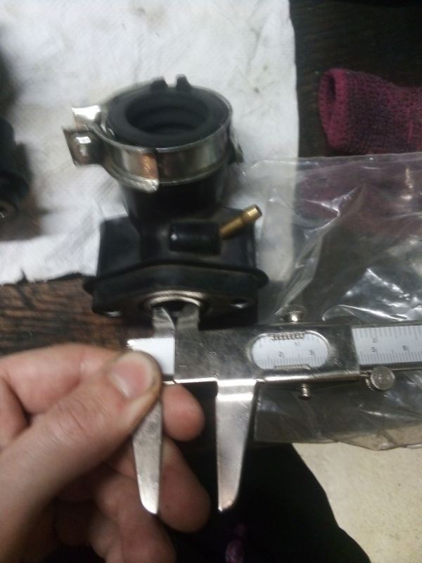

Alors pour info en fouillant dans mon stock de pièces de gy6 j'ai remarqué que les pipes d'admission avaient un diamètre d'entrée culasse différent, j'ai mesuré 1,5cm pour certaines et d'autres à 1,8cm, encore une bride...
Donc j'imagine que c'est pleins de brides comme ça qui au final bride la puissance selon les constructeurs

j'avoue ! je pense prendre la pipe d'admission racing naraku pour le kit 90

la pipe d'admission est plus petite , comme KAGA l'a remarqué aussi sur certains scooters chinois
