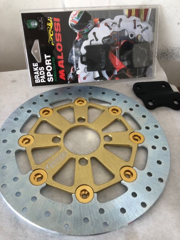

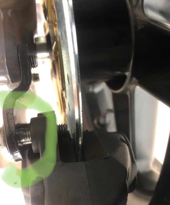

Moark Posté(e) le 21 août 2022 Signaler Partager Posté(e) le 21 août 2022 Bonjour, j’ai acheté un ensemble disque plus support d’étrier 4 trous pour Booster neuf sur LBC. Le vendeur m’a garanti que ça montait et évidemment que non. Il manque 1cm au support. Ma question est la suivante, vu qu’il est de mauvaise foi il n’acceptera pas de retour. Est ce que je peux monter ca avec du calage rondelle sur un organe de sécurité ??? ou alors le revendre a perte pour un booster avant 2003 avec jantes 12’ Lien vers le commentaire Partager sur d’autres sites More sharing options...
0 Max Blackbird Posté(e) le 21 août 2022 Signaler Partager Posté(e) le 21 août 2022 Et la patte ne se monte pas dans l autre sens ? Lien vers le commentaire Partager sur d’autres sites More sharing options...

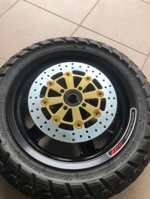

0 Moark Posté(e) le 21 août 2022 Auteur Signaler Partager Posté(e) le 21 août 2022 Non, si tu tiens compte des filetages il n’il y a que cette position. (La partie support contre l’étrier n’est pas filetée) Pr info, et parce que j’en avais acheté une, la jante type rocket a le disque a 7cm de la jante. Contre 6cm pour une jante Booster après 2004 Lien vers le commentaire Partager sur d’autres sites More sharing options...
0 Alain Posté(e) le 21 août 2022 Signaler Partager Posté(e) le 21 août 2022 Bah, une paire de buses pour fait épaisseur, et le tour est joué... Le disque neuf est en quel diamètre? Il existe des pattes seules, mais il faut celle pour le diamètre adéquat... Lien vers le commentaire Partager sur d’autres sites More sharing options...
0 Moark Posté(e) le 21 août 2022 Auteur Signaler Partager Posté(e) le 21 août 2022 Merci Alain, c’est quoi exactement des buses? le disque est très beau en diamètre 220mm le vendeur me l’a cédé pour 60€ + ports je n’ai pas vu de pattes seules, mais si ca coute le prix du disque c’est inutile Lien vers le commentaire Partager sur d’autres sites More sharing options...
0 Alain Posté(e) le 21 août 2022 Signaler Partager Posté(e) le 21 août 2022 ENTRETOISE DIAM. INT. 8.5MM - Matériel agricole Distribagri Ceci n'est qu'un exemple... Lien vers le commentaire Partager sur d’autres sites More sharing options...
0 Moark Posté(e) le 21 août 2022 Auteur Signaler Partager Posté(e) le 21 août 2022 Je vois, mais vraiment ca ne pose pas de soucis ? Je n’ai jamais vu des vis sur un étrier travailler au cisaillement en cas de freinage d’urgence si ca cede c’est la mort Lien vers le commentaire Partager sur d’autres sites More sharing options...
0 Alain Posté(e) le 21 août 2022 Signaler Partager Posté(e) le 21 août 2022 Il y a 1 heure, Moark a dit : Je vois, mais vraiment ca ne pose pas de soucis ? Je n’ai jamais vu des vis sur un étrier travailler au cisaillement en cas de freinage d’urgence si ca cede c’est la mort J'ai fait une adaptation sur mon Ludix, et j'avais dû mettre des épaisseurs pour aligner l'étrier, aucun souci de ce côté. Lien vers le commentaire Partager sur d’autres sites More sharing options...
