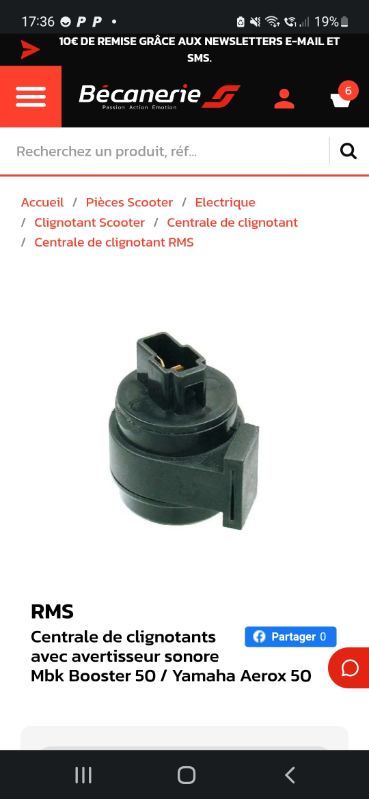

MikeFR Posté(e) le 4 septembre 2022 Auteur Signaler Posté(e) le 4 septembre 2022 (modifié) Il y a 1 heure, Bader a dit : Nettoyer comment ? C'est une mécanique ? C'est une central comme sa j'ai nettoyer les cosse au wd40 sa fonctionne toujours pas il reste toujours allumé fixe Modifié le 4 septembre 2022 par MikeFR
sebdu10 Posté(e) le 6 septembre 2022 Signaler Posté(e) le 6 septembre 2022 Sa ne doit pas bien couter chère, achète en une autre.
MikeFR Posté(e) le 6 septembre 2022 Auteur Signaler Posté(e) le 6 septembre 2022 il y a 1 minute, sebdu10 a dit : Sa ne doit pas bien couter chère, achète en une autre. 4euro j'ai commandé , mes clignotants s'allume mais clignote pas , une central morte continue d'allumé les clignotants ?
