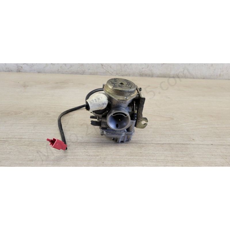

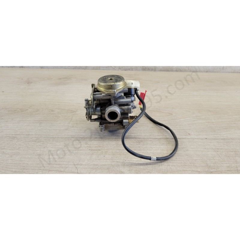

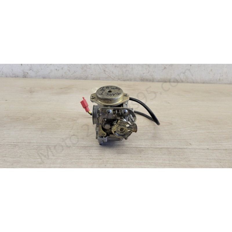

Bonjour mon carburateur et hs,  ces un carburateur keihin ncv avec gicleur ralenti S35 et gicleur principale D88  ,ma question par quel carburateur compatible je peux remplacé ,toute en sachant que celui d"origine a une sonde de température " et tous ceux que je regarde en carburateur de 18 ne rentre pas a cause de le cuve qui et différente du tweet . voir Photo du carburateur origine tweet
