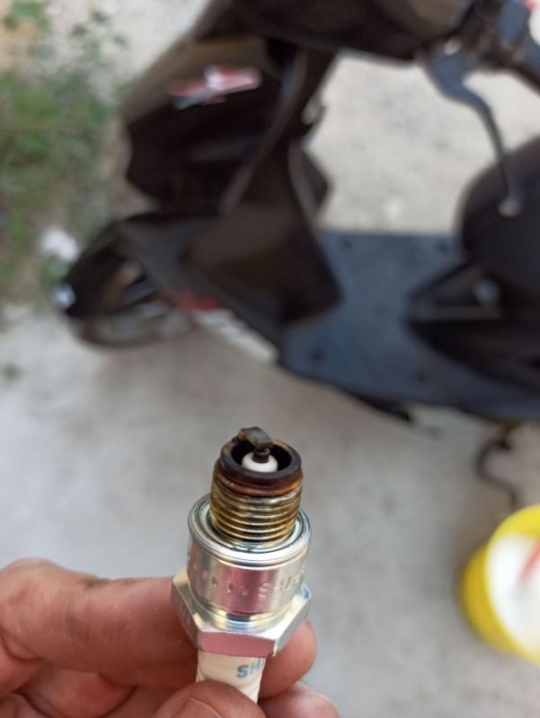

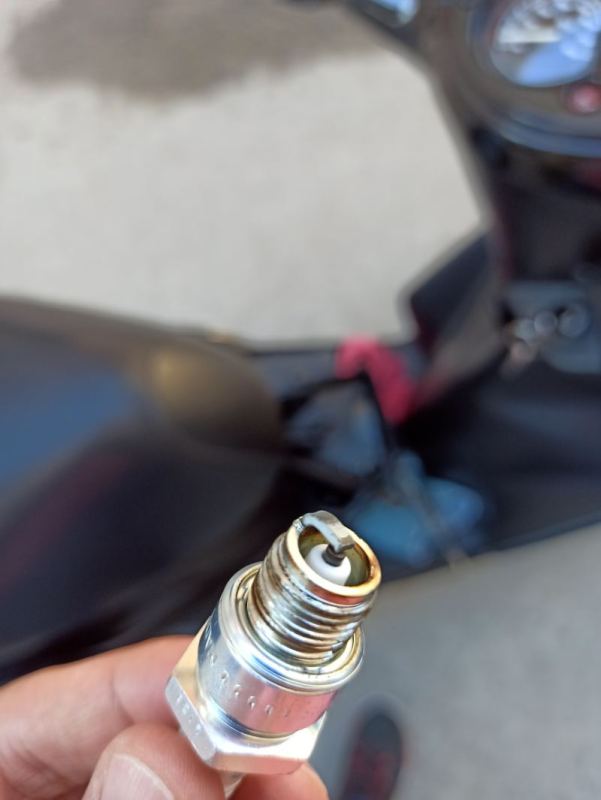

Commence par regarder la tronche de tire ta bougie, ça en dira plus sur la carburation, c'est le plus important.
Je viens de la monté la bougie elle est toute neuve j'ai roulé avec 5 minutes.
Je dois changer le gicleur ?
J'ai un carburateur 12 un gicleur entre 68/70 ?? Chez moi on ne vend pas toute la boîte avec les différents taille de gicleur
Le 20/09/2022 à 18:10, Bader a dit :
Salut
Modifié par Bader
Salut
Tu n'as pas suffisamment rouler pour prendre une coloration, chez vous quel est l'indice d'octane du super 98 ou plus ?
Avec du 98 la couleur n'est pas vraiment fiable mieux vaut attaquer avec un gicleur un peu gros et voir la réaction du scooter pour diminuer par la suite
Quel numéro de gicleur as tu actuellement ?
Salut bader
L'indice octane d'après le site officiel du fournisseur est plus 95
Pour le gicleur je n'ai pas d'idée je l'ai pas démonter mais le carburateur c'est du 12 Minarelli
