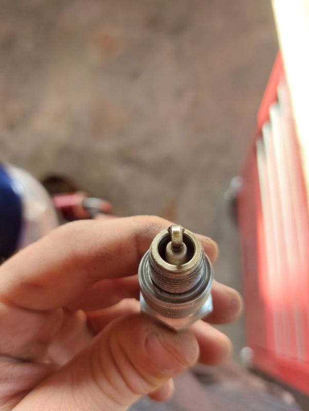

albanb03 Posté(e) le 31 octobre 2022 Auteur Signaler Partager Posté(e) le 31 octobre 2022 Le 22/10/2022 à 19:45, Alain a dit : Je sais ce qu'est un Polini CP 19, mais je ne connais pas ses spécificités. Tu n'as pas une bague en plastique noir? Démonte ta bougie et regarde la couleur de l'électrode. Si elle est noire, c'est que le gicleur est trop gros. Ma bougie et jaune en gicler de 100 Lien vers le commentaire Partager sur d’autres sites More sharing options...
Alain Posté(e) le 31 octobre 2022 Signaler Partager Posté(e) le 31 octobre 2022 Il y a 6 heures, albanb03 a dit : Ma bougie et jaune en gicler de 100 Je constate surtout que ta bougie est toute neuve et humide. Teste un gicleur plus petit. Tu tournes au mélange? Si oui, quel pourcentage? Tu as la bague réductrice pour le filtre ou non? Lien vers le commentaire Partager sur d’autres sites More sharing options...
albanb03 Posté(e) le 6 mars 2024 Auteur Signaler Partager Posté(e) le 6 mars 2024 Bonjour désolé de ne pas vous avoir répondu là panne était une culasse mal serez maintenant que ça c'est fait le scooter marche carrément mieux la bougie et devenus maron tous les réglages sont bon je vous remercie Lien vers le commentaire Partager sur d’autres sites More sharing options...
