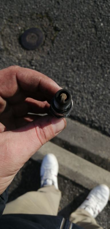

0 onoff Posté(e) le 27 mars 2023 Auteur Signaler Posté(e) le 27 mars 2023 Gicleur ralenti 38 Gicleur principal 145
0 onoff Posté(e) le 27 mars 2023 Auteur Signaler Posté(e) le 27 mars 2023 Gicleur ralenti 38 Gicleur principal 145 Il il y a semaine il avais gicleur 130 sa roule nickel et la quand accélère à fond il cale, j'ai du remonte le gicleur. C'est possible sa sois allumage qui bouge
0 onoff Posté(e) le 28 mars 2023 Auteur Signaler Posté(e) le 28 mars 2023 Il y a 11 heures, Nitromk2racing a dit : Gicleur ralenti 38 Gicleur principal 145 Il il y a semaine il avais gicleur 130 sa roule nickel et la quand accélère à fond il cale, j'ai du remonte le gicleur. C'est possible sa sois allumage qui bouge Autre jour il roule nickel avec le 130, la démarre il tient bien le ralenti je roule avec doucement il part accélère à fond il se coup, on m'a dit ça peut être bougie fatigué ou allumage qui c'est décalé
0 fred82000 Posté(e) le 28 mars 2023 Signaler Posté(e) le 28 mars 2023 un allumage décaler tu as des retour de kik ou petarade
0 onoff Posté(e) le 28 mars 2023 Auteur Signaler Posté(e) le 28 mars 2023 il y a 4 minutes, fred82000 a dit : un allumage décaler tu as des retour de kik ou petarade Démarre il va bien roulé, je arrête au stop accélère il se coupe
0 fred82000 Posté(e) le 29 mars 2023 Signaler Posté(e) le 29 mars 2023 (modifié) sa j'ai bien comprios ton souci mais ce que lon ta dit et faut pour moi tu devrais augmenter un peu ton gr il est bas pour un carburateur de 28 Modifié le 29 mars 2023 par fred82000
0 onoff Posté(e) le 29 mars 2023 Auteur Signaler Posté(e) le 29 mars 2023 Il y a 9 heures, fred82000 a dit : sa j'ai bien comprios ton souci mais ce que lon ta dit et faut pour moi tu devrais augmenter un peu ton gr il est bas pour un carburateur de 28 Bonjour, j'ai vérifier le calage de allumage. il s'est bien décale. J'ai changé de bougie et essaie plusieur gicleur, vu qui avait pas changement j'ai regard le cale et il a bien bougie
