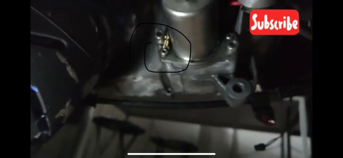

le rouge est installez sur le démarreur, c'est le +, prend une photo stp, il sort d'ou ce fil noir
Je peux pas te prendre de photo maintenant mais je vais chercher ça sur internet
Bah je pense que c’est un courant continue donc ça necessite un + et un - non?
voilà c’est ce fil là que je te parle
Modifié par Tbooster67
tu as un causse pour le plus et sur une vis le câble de masse fixé par une cosse ces sa la masse si elle et pas bien fixé ou abîmé sa fonctionne pas
pour faire une masse prorpe tu prend du fil électrique ouple tu le dénune et le fit tenir a une vis de ton carter de kik tu faire pareil a lautre bout tu le dénune et le fixe contre ton cadre une parti non peinte que sa fasse bien contact
il y a 20 minutes, fred82000 a dit :
c'est normale son fil de masse qui est noir?
