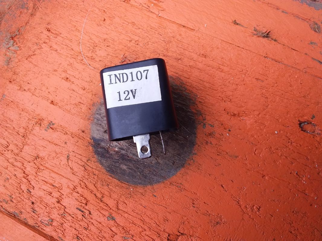

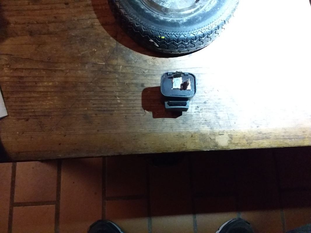

Wilfrid vw Posté(e) le 1 janvier 2023 Auteur Signaler Partager Posté(e) le 1 janvier 2023 Clignotants a ampoules , j’ai essayer en remettant les cosses sur la prise ,prise brancher au compteur , 2 bouts de fil enfoncer dans la prise un au noir ,l’autre au violet et brancher à ce relais 2 broches , pareil mes clignotant s’allume mais reste fixe , si tu as la solution dit moi la car je cherche me creuse la tête regarde sur Google mais ca nefonctionne pas ,j’aurais du prendre un relais 3 ou 4 broches .... Lien vers le commentaire Partager sur d’autres sites More sharing options...
Alain Posté(e) le 1 janvier 2023 Signaler Partager Posté(e) le 1 janvier 2023 il y a 4 minutes, Wilfrid vw a dit : Clignotants a ampoules , j’ai essayer en remettant les cosses sur la prise ,prise brancher au compteur , 2 bouts de fil enfoncer dans la prise un au noir ,l’autre au violet et brancher à ce relais 2 broches , pareil mes clignotant s’allume mais reste fixe , si tu as la solution dit moi la car je cherche me creuse la tête regarde sur Google mais ca nefonctionne pas ,j’aurais du prendre un relais 3 ou 4 broches .... Tu as testé en inversant le branchements au boîtier, je suppose. Celui-ci déconne peut être... Un boîtier avec plus de fils est inutile, j'ai déjà fait ça sur mon ancien Ludix avec un boîtier à deux cosses et ça fonctionnait impeccablement. Lien vers le commentaire Partager sur d’autres sites More sharing options...
Wilfrid vw Posté(e) le 1 janvier 2023 Auteur Signaler Partager Posté(e) le 1 janvier 2023 Donc ce que j’ai fais comme écris, c’est un branchement en parallèle ? Le relais est neuf , et apparament pour mbk yamaha ref IND107 12v ,il n’y a pas de chiffre ou numéro au niveau des cosses . Lien vers le commentaire Partager sur d’autres sites More sharing options...
Alain Posté(e) le 1 janvier 2023 Signaler Partager Posté(e) le 1 janvier 2023 Il me semble qu'un boîtier clignotant ne fonctionne qu'avec un seul branchement possible. Lien vers le commentaire Partager sur d’autres sites More sharing options...
Wilfrid vw Posté(e) le 1 janvier 2023 Auteur Signaler Partager Posté(e) le 1 janvier 2023 J’ai regarder dans les tutoriel électriques du forum , comme ca je sais ou est mon plus brb et mon moins br sur yamaha 50cc donc mon br devrez allez sur le violet et la si ca fonctionne pas , je ponte le noir et le violet et basta au moins ca s’allume et je tourne ^_^ ah temps que t’es la mon pot d’echap a une cartouche giannelli mais avec ca réf je ne le trouve nul part si tu connais merci ,une petite tof Lien vers le commentaire Partager sur d’autres sites More sharing options...

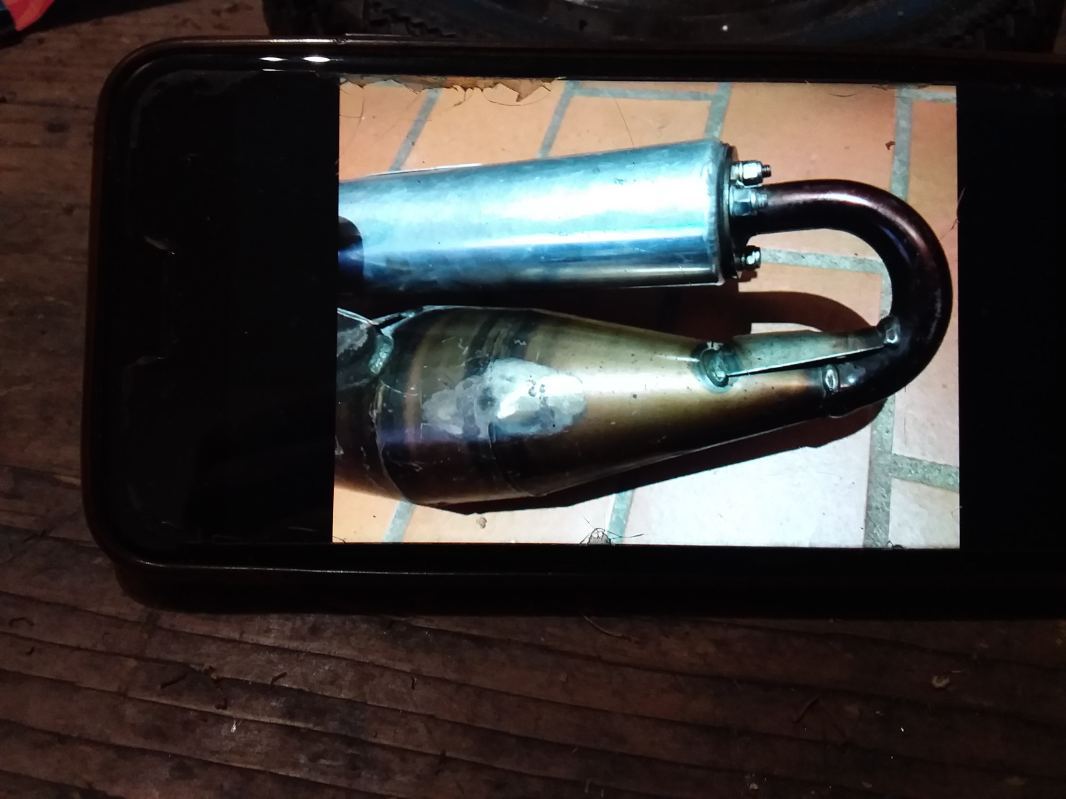

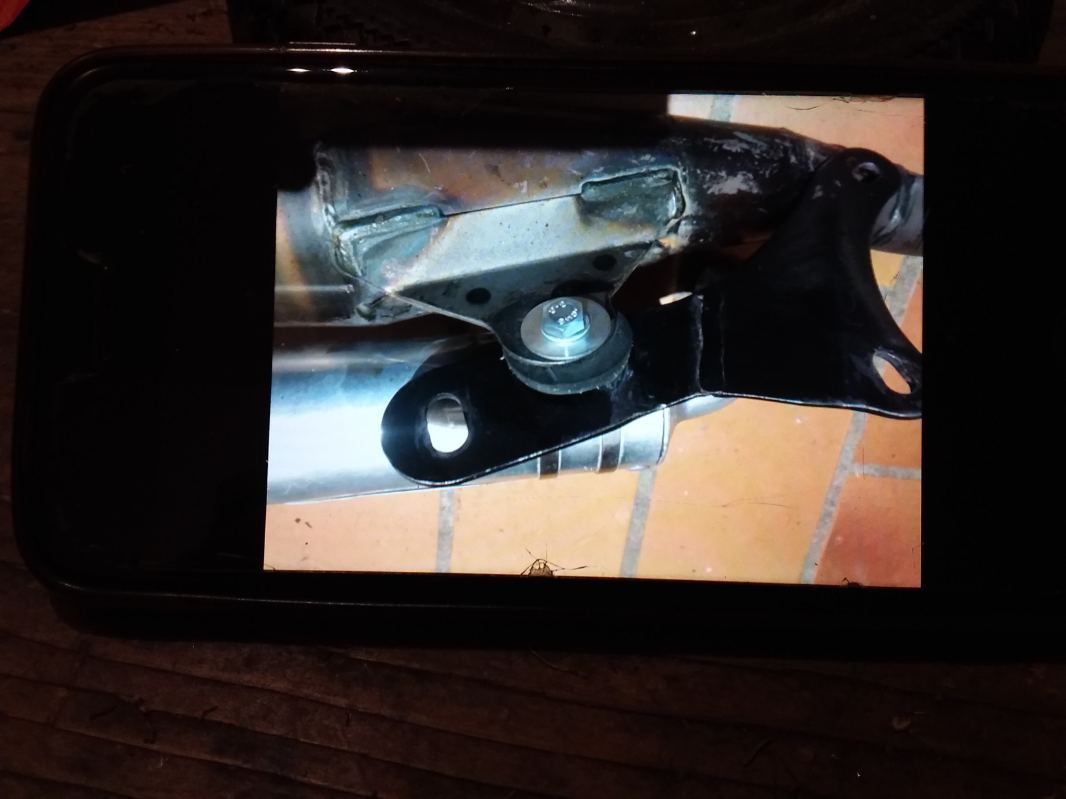

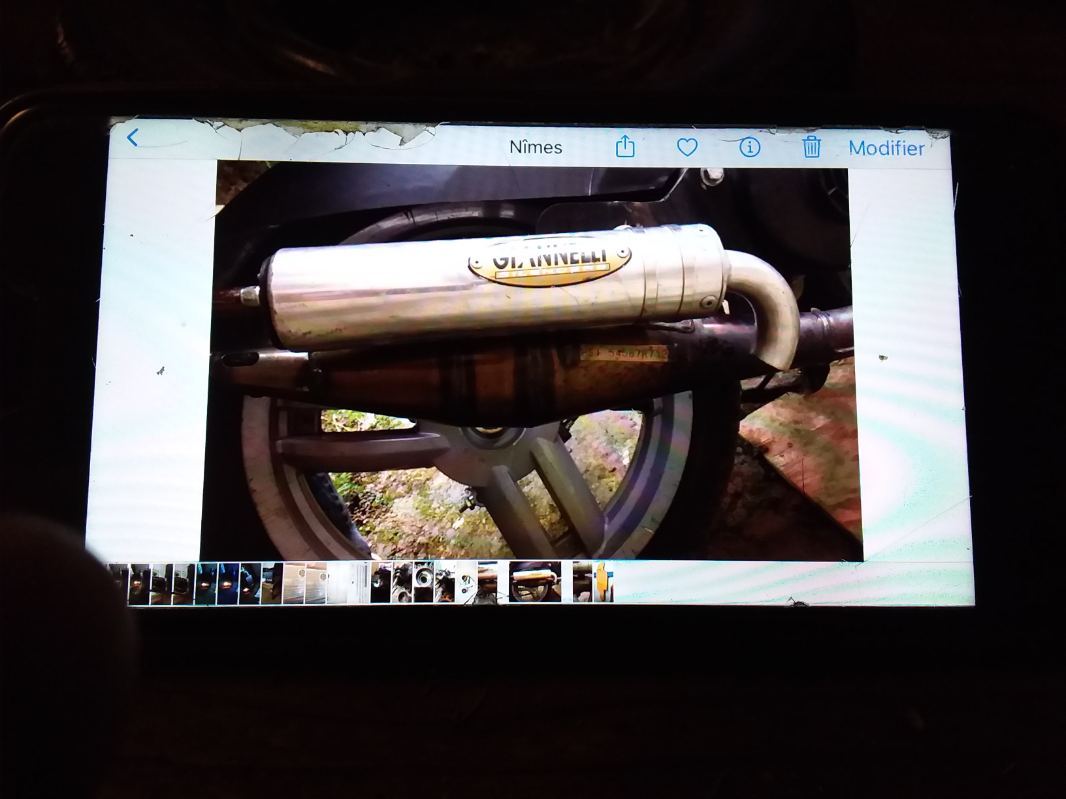

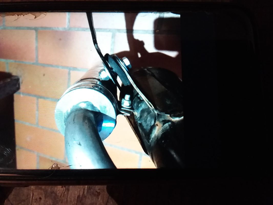

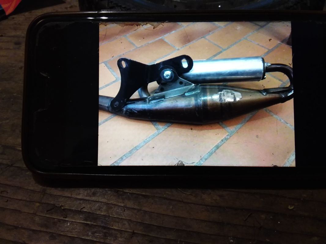

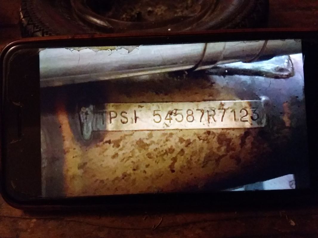

Alain Posté(e) le 1 janvier 2023 Signaler Partager Posté(e) le 1 janvier 2023 Pourrais tu faire une photo de la patte de fixation du pot sur le carter, ainsi qu'une photo des vis de silencieux? J'ai une base de données sur quasi tous les pots existants pour Ludix, mais celui-là ne me dit rien... Lien vers le commentaire Partager sur d’autres sites More sharing options...
Wilfrid vw Posté(e) le 1 janvier 2023 Auteur Signaler Partager Posté(e) le 1 janvier 2023 OK 3 boulons pour la cartouche voilà merci si tu trouve ,les fixation me paraisse legere et bizarre c’est meuler derrière c’est moi qui est mis un bout de caoutchouc et percer la patte ,ah oui une des 3 vis avais un points de soudure si ca peux aider Lien vers le commentaire Partager sur d’autres sites More sharing options...

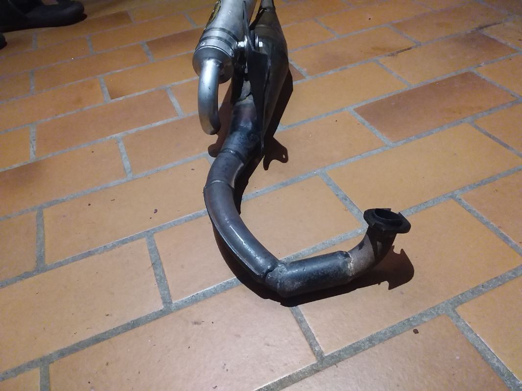

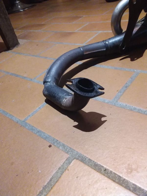

Alain Posté(e) le 1 janvier 2023 Signaler Partager Posté(e) le 1 janvier 2023 Je vais encore t'embêter, car je ne trouve rien... Une photo de la fixation au cylindre et du coude, ça pourrait m'aider... Lien vers le commentaire Partager sur d’autres sites More sharing options...
Wilfrid vw Posté(e) le 1 janvier 2023 Auteur Signaler Partager Posté(e) le 1 janvier 2023 A bin cette partie la je les trop bricoler, il y avait un coude classique a 90 degrés et la fixation y avez de quoi mettre un joint d’échappement ludix et 2 trou que j’ai agrandi en oblon qui on fini par être des u C’est moi qui est rajouter le bout de tube Lien vers le commentaire Partager sur d’autres sites More sharing options...
Wilfrid vw Posté(e) le 7 janvier 2023 Auteur Signaler Partager Posté(e) le 7 janvier 2023 bon , bin j’ai brancher ce relais , ça s’allume en fixe et ça va rester comme ca pour le moment Le repere 51 ,c’est la pompe a huile , j’en ai pas et les fil rose et rouge blanc sont branché ensemble Le truc en forme de flèche, c’est bien une diode qui laisse passez le courant que dans un sens et pas dans l’autre , ca alimente le niveau bas de l’huile, je pense que mon problème viens de cette endroit ..... Lien vers le commentaire Partager sur d’autres sites More sharing options...
Yannou.v2 Posté(e) le 8 janvier 2023 Signaler Partager Posté(e) le 8 janvier 2023 Il y a 19 heures, Wilfrid vw a dit : bon , bin j’ai brancher ce relais , ça s’allume en fixe et ça va rester comme ca pour le moment Le repere 51 ,c’est la pompe a huile , j’en ai pas et les fil rose et rouge blanc sont branché ensemble Le truc en forme de flèche, c’est bien une diode qui laisse passez le courant que dans un sens et pas dans l’autre , ca alimente le niveau bas de l’huile, je pense que mon problème viens de cette endroit ..... Je viens de tomber sur ton poste ,je pense que t’as le bon raisonnement ,y’a une sécurité sur les CDI gris des Ludix, si la pompe à huile est débranché le compteur va clignoter et il va démarrer que 2 secondes mais si le signal indique juste un niveau bas d’huile il restera allumé 10-15 secondes comme dans ton cas je crois , il me semble que c’est surtout les CDI dell orto gris (après 2007 mais pas sure) il faut que t’es la pompe à huile brancher , ou alors une résistance entre les 2 fils pour faire croire au CDI , mets le mieux c’est d’avoir la pompe à huile d’origine branché avec ou sans les durites ou dans certains cas il faut faire un circuit fermé avec un peu d’huile dans les durites j’ai déjà entendu ça, certaine pompe fonctionne pas sans huile et déclenche quand même la sécurité, mais pas toute la mienne par exemple fonctionne sans rien de branché dessus mise à part les fils électriques… et aussi c’est bien d’avoir une batterie , Sur certains ludix Ça fout le bordels de pas en avoir et aussi tu verras si ton voyant d’huile clignote ou reste allumé Lien vers le commentaire Partager sur d’autres sites More sharing options...
