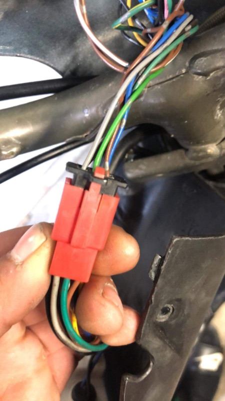

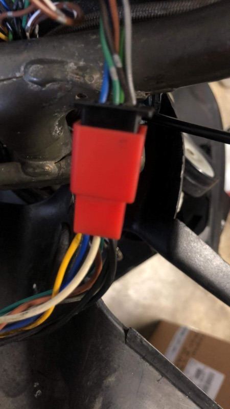

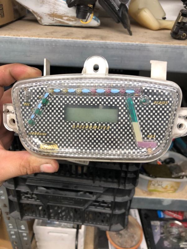

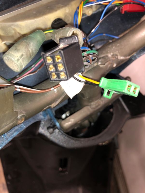

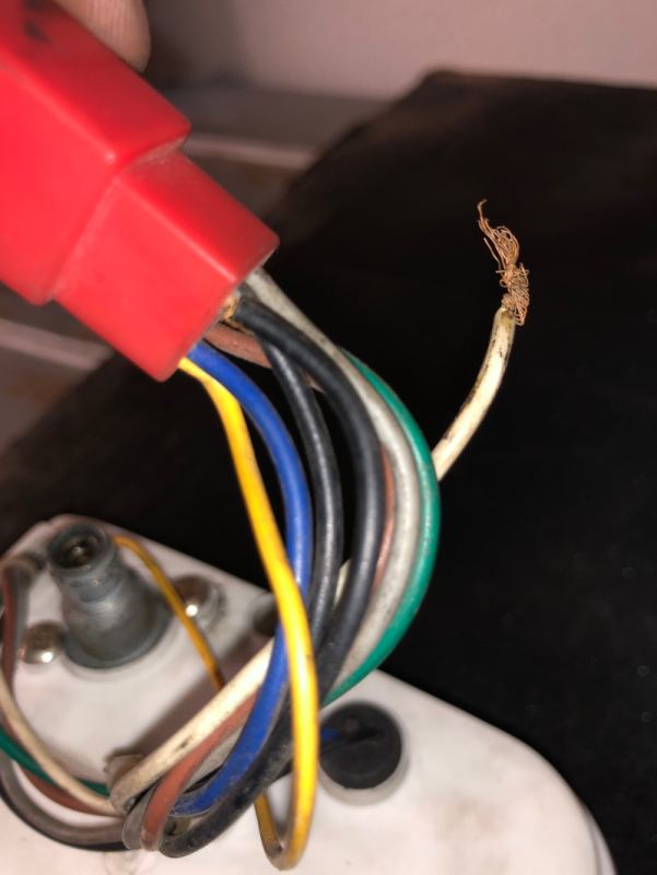

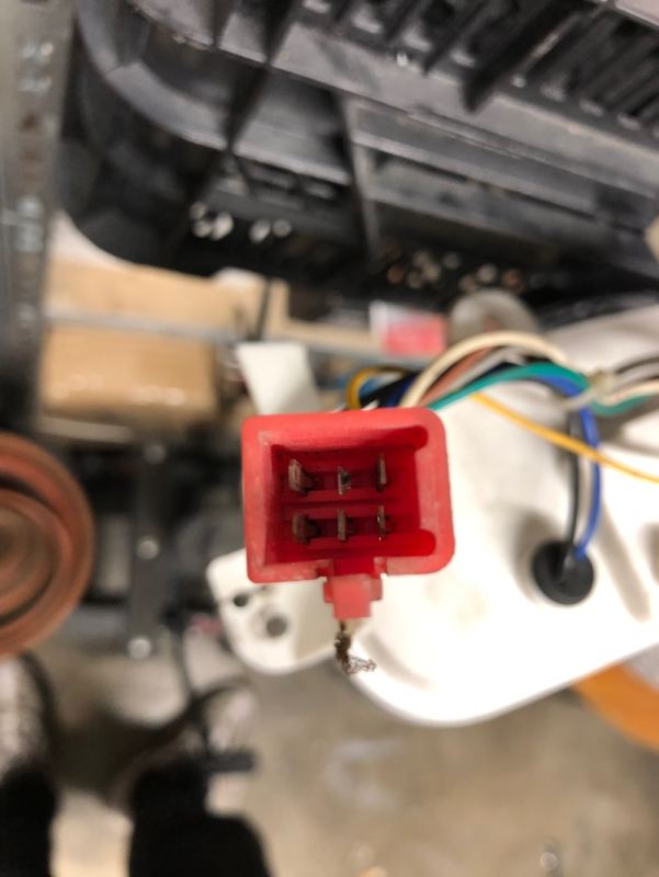

j’ai eu un compteur de rocket assez rare à ce que j’ai entendu et je voudrais le monter sur mon rocket. Déjà j’ai un fils blanc qui traîne sur le compteur qui je suppose doit être dans la cosse si je ne me trompe pas ?
ensuite comment je peux le raccorder à mon faisceau car je crois qu’il y a deux cosse qui vont au compteur.
je fais appel à votre savoir surtout que c’est la première fois que je remonte un rocket et ne pas pouvoir mettre ce compteur serais vraiment dommage.

Vu que tu as une cosse à 6 fils et que les couleurs ont l'air de correspondre, teste...
Je pense que la cosse à deux fils est faite pour l'éclairage du compteur d'origine.
Merci de ta réponse je testerai comme ça quand même je remettrai le fils blanc à ça place avant, j’attend quand même d’autre avis car je n’ai pas de batterie et de carburateur pour le faire démarrer de toute façon lol
il y a 1 minute, Whiteshark811 a dit :
Pour vérifier si le compteur fonctionne, fil brun sur le + et le noir sur le - d'une batterie.
il y a 2 minutes, Alain a dit :
Ah d’accord carrément je connaissais pas cette astuce bien joué

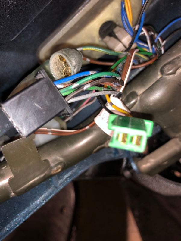

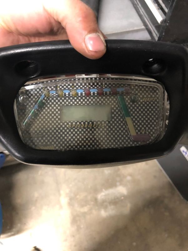

Ça aussi je pense que c’est pas normal il y a plusieurs type de cache guidon sur rocket ?
Possible que le compteur ait changé...

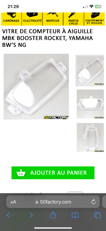

C’est à dire ? Parceque je sais que celui ci est un vieux modèle j’ai pensais à changer la vitre mais même ça vu ce que je vois sur internet je ne sais pas si ça va passer dessus car au niveau du cache ça correspond les arrondi mais pas au niveau du compteur lui même il me semble ..
C’est bon j’ai trouver je crois
Je pense qu'il faudrait en fait changer le carénage, purement et simplement.
Il y a deux références de compteur, donc sûrement des carénages différents...
Il y a 15 heures, Alain a dit :
J’ai essayé de regarder je n’en trouve pas différent Je vous tiens au courant j’ai quand même pris la vitre de compteur j’ai bien comparé avec les autres compteurs tout ça ça devrait le faire à voir …
Bonjour je reviens au nouvelle voici un lien pour voir comment réagis mon compteur https://youtube.com/shorts/R0J3pg9LyUI?feature=share
j’ai un coter de la cosse ou les fils correspond mais de l’autre coté. Je ne sais vraiment pas quoi faire, je sais que sur le faisceau il y a un vert clair et noir pour jauge d’essence et un gris marron pour la jauge d’huile
L’essence et l’huile ont l’air de fonctionner mais pas contre pas d’éclairage au compteur , si j’enlève le blanc qui se balader que je le met au cadre le clignotant droit fonctionne sans détraquer le compteur mais pas le gauche ..
