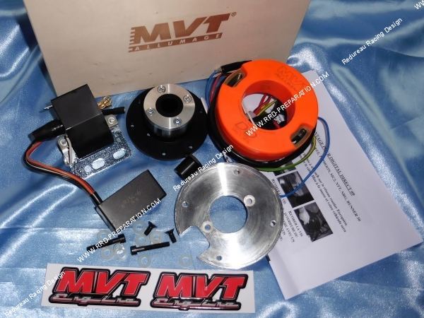

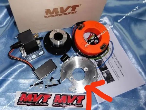

Le problème est le même , sur les sites de vpc ils disent qu'il est bon pour mon scooter, mais pour les deux allumages les passages de vis de la platine stator sont trop écartés par rapport aux filets de mon carter.
Avez vous une solution à m'apporter ? Merci

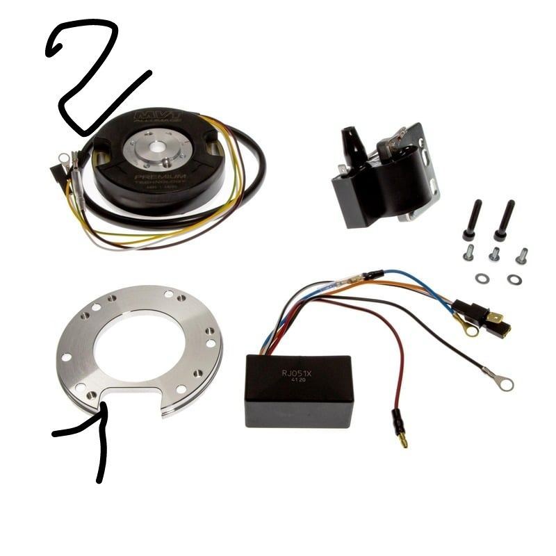

il y a 13 minutes, Guigui80 a dit :
En 1 le support qui se fixe sur le carter
En 2 le stator qui se fixe sur le support
@Didale stator ne se fixe pas directement sur le carterIMG_20230301_170049.jpg.1f94adbd6c1e5df3b6ce4b3d486a19bd.jpg

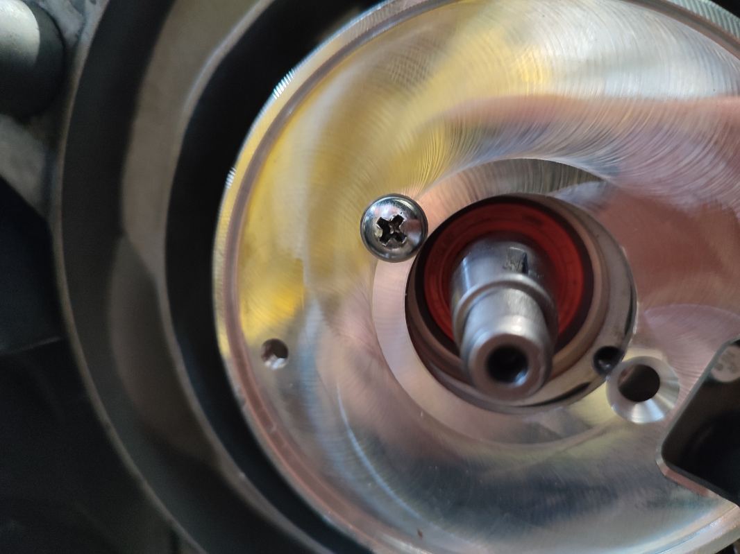

L'écart entre les deux vis (le centre des vis) de mon carter est de 40mm alors que pour les deux mvt que j'ai pris (Millenium puis dd), l'ecart était de 45mm. Pourtant pour ces deux allumages , il était mentionné qu'ils allaient sur mon scooter.

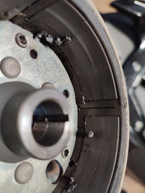

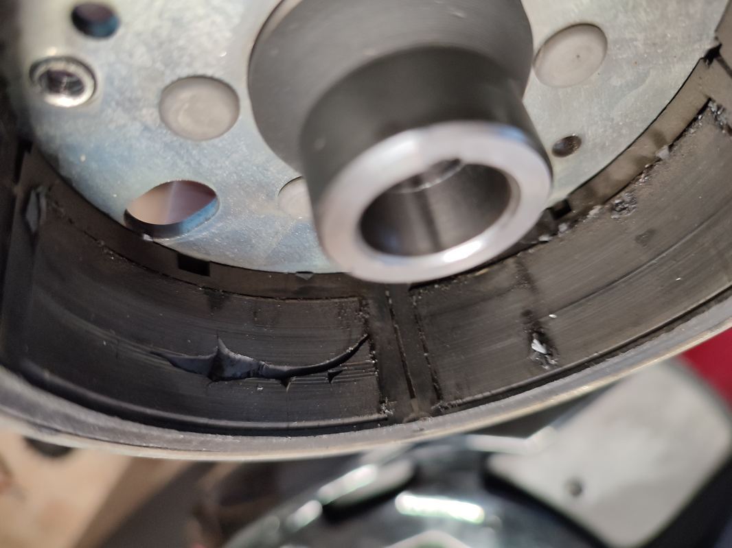

Bref j'ai recommandé un origine cette fois ci, en espérant qu'il ne bride pas trop et surtout que le rotor ne finisse pas comme le précédent (voir photos , je ne sais vraiment pas ce qu'il lui est arrivé)
Je ne sais vraiment pas quel allumage digital commander qui irait avec mon scooter (écart de 40mm)
Je les ai contacté, un gars assez sympa (José) avait l'air étonné que ça n'aille pas , il m'a proposé de lui envoyer, qu'il allait me percer des trous aux bonnes côtes. Mais j'ai vu aussi que les trous du rotor ne coïncidaient pas avec ceux de la volupté de refroidissement.
Bref toutes ces choses qui ne vont pas et qu'il fait modifier en système d alors que ça va tourner a plus de 10000 tours minute , ça m'a un peu refroidi... D'où ma commande d'un kokusan origine.
