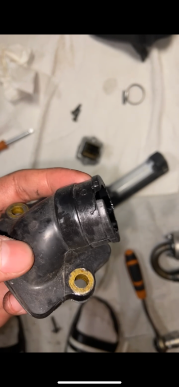

Slikyzz Posté(e) le 23 mai 2023 Auteur Signaler Posté(e) le 23 mai 2023 il y a 44 minutes, sebdu10 a dit : ok, ba ci tu as tous fait, commande, oublie pas le joint de boîte de transmission et joint de clapets, il faut des neuf sur le lien que je t'ai donnet avec la courroie, tu en aurait pour 50 euro max, en plus je voie tu as des clips aussi, il faut tu en prenne. Mince je n’ai pas pris les joint seulement les spi j’ai pris et je garderai le même clips ? J’ai de la pâte à joint et le joint n’est pas détérioré celui de la pipe
sebdu10 Posté(e) le 23 mai 2023 Signaler Posté(e) le 23 mai 2023 il y a 41 minutes, Slikyzz a dit : Mince je n’ai pas pris les joint seulement les spi j’ai pris et je garderai le même clips ? J’ai de la pâte à joint et le joint n’est pas détérioré celui de la pipe Il faut tu prenne des joint neuf, tu ne peut pas remettre des joint qui on déjà été utiliser, sa ne sera pas étanche et tu aura une prise d'air et les clips, je te conseille de les changer aussi, car, ceux que tu as on pris leur diamètre et seront détendu.

Slikyzz Posté(e) le 23 mai 2023 Auteur Signaler Posté(e) le 23 mai 2023 il y a 1 minute, sebdu10 a dit : ok, comme tu le sens Pipe à changé ? Sachant que le collier va dessus je pense pas ça gêne mais j’aimerai ton avis
sebdu10 Posté(e) le 24 mai 2023 Signaler Posté(e) le 24 mai 2023 Oui change la aussi, bon maintenant on comprend un peu mieux ton soucis sur le fait qu'il ne roule que a 50, tu as trop de choses qui ne vont pas Il y a 14 heures, Slikyzz a dit : Pipe à changé ? Sachant que le collier va dessus je pense pas ça gêne mais j’aimerai ton avis Tu ne peut pas rouler avec c'est choses la détérioré.

sebdu10 Posté(e) le 24 mai 2023 Signaler Posté(e) le 24 mai 2023 il y a 1 minute, Slikyzz a dit : Il ne roule pas à 50 (c’était mon ancien problème ça) avec mon pot je prends 75 maintenant c’est plus ça mon problème mon problème était que j’avais des pertes de reprises Ok, change ta pipe et oublie pas les joints, tu en a un qui va sur ton carter moteur, ensuite tu mets tes clapet et un autre qui va des clapet a ta pipe
