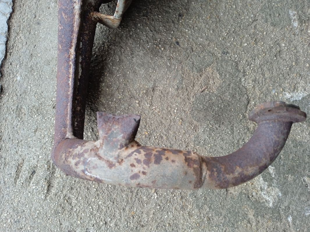

sebdu10 Posté(e) le 25 mars 2023 Signaler Posté(e) le 25 mars 2023 Il y a 14 heures, Slikyzz a dit : Demain je vais appeler tous les garages autours de chez moi et comparer le prix de leur prestation. Je me sens pas de le faire je débute dans la mécanique et je sais que c’est pas facile le changement de join spi voilà ce que tu dois faire avec ton pot, tu coupe le tube, tu en laisse un petit peut pour que tu puisse refermer que ce soie bien fait ou alors le couper a rat mais il faudra ressouder ou boucher le troue a la soudure. Il y a 14 heures, Slikyzz a dit : Demain je vais appeler tous les garages autours de chez moi et comparer le prix de leur prestation. Je me sens pas de le faire je débute dans la mécanique et je sais que c’est pas facile le changement de join spi Donc pour résumer. tu nettoie ton filtre à air et la mousse qui est dedans a l'essence, ensuite tu nettoie ton carburateur et la vis de gicleur a l'essence, tu change les joint de clapets tu dois en avoir 2 et tu nettoye tes clapet a l'essence, ensuite il faut démonter ta culasse cylindre et piston, tu regarde l'état du piston et l'intérieur du cylindre, il faudra changer les joints, la cage à aiguilles tu graisse ta cage à aiguilles avec l'huile 2t , tu change les circlips qui tien ton piston de chaque coter (met un chiffon quand il faudra enlever les clips du piston pour pas qu'il tombe dans ton bas moteur), tous les joint tu les badigeonne avec l'huile 2t, tu change ta courroie, tu change tes galets par des neuf, en même temps tu mets un peu de graisse sur ton ressort a l'intérieur de la boîte a kik. Changement des joint spi coter variateur et allumage ( il faut les graisser a l'intérieur du spi et l'extérieur aussi mais tu en met pas trop, (de la graisse pour roulement sera très bien). Quand tous sera remonter, il faudra faire un réglage carburateur moteur a chaud et possible changement de gicleur pour que ton scoot fonctionne nikel, quand tu roulera ta bougie doit être couleur brique ou chocolat.
