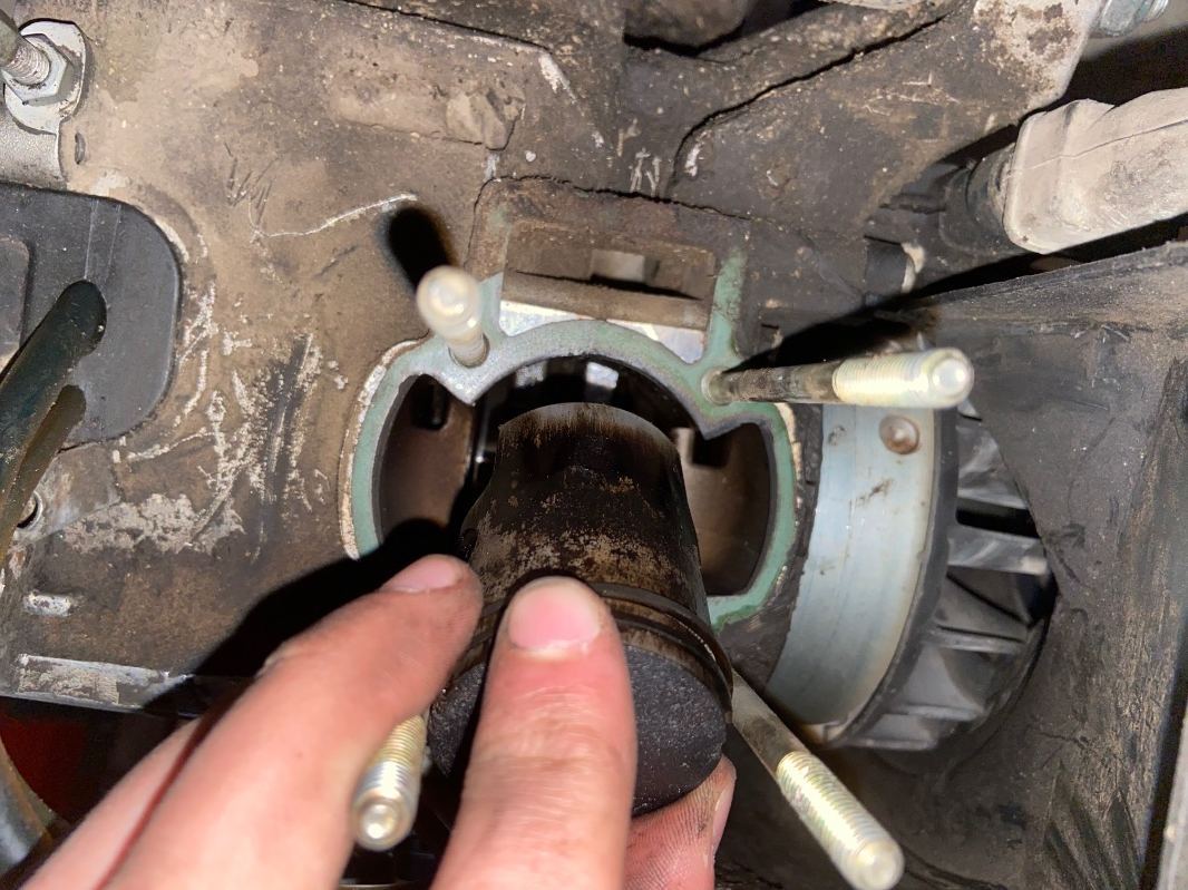

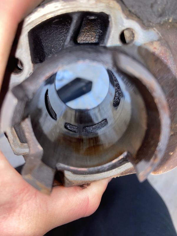

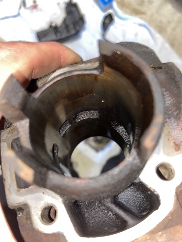

Slikyzz Posté(e) le 4 avril 2023 Auteur Signaler Posté(e) le 4 avril 2023 Le 02/04/2023 à 15:32, sebdu10 a dit : Ils vendent des petit ressort en 3 exemplaire, faudra tu les test pour voir lesquels son mieux au démarrage du scoot, c'est ressort la, c'est just pour le démarrage du scooter, quand tu commence à partir. Voici l’état de mon cylindre piston
sebdu10 Posté(e) le 4 avril 2023 Signaler Posté(e) le 4 avril 2023 il y a 46 minutes, Slikyzz a dit : Voici l’état de mon cylindre piston Franchement sa bien morflée, la faut changer, certainement du a un mauvais réglage carburateur. Tu es au mélange ou graissage a pompe a huile?
Slikyzz Posté(e) le 4 avril 2023 Auteur Signaler Posté(e) le 4 avril 2023 à l’instant, sebdu10 a dit : Franchement sa bien morflée, la faut changer, certainement du a un mauvais réglage carburateur. Tu es au mélange ou graissage a pompe a huile? Pompe à huile mais le mécano me l’a réparé ainsi que le joint spi je vais changer cylindre piston du coup aussi quand j’ai chauffé mon pot pour le décalaminer je dois attendre combien de temps avant de taper ?

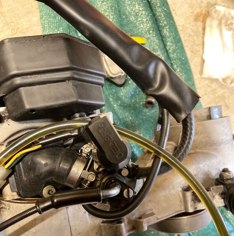

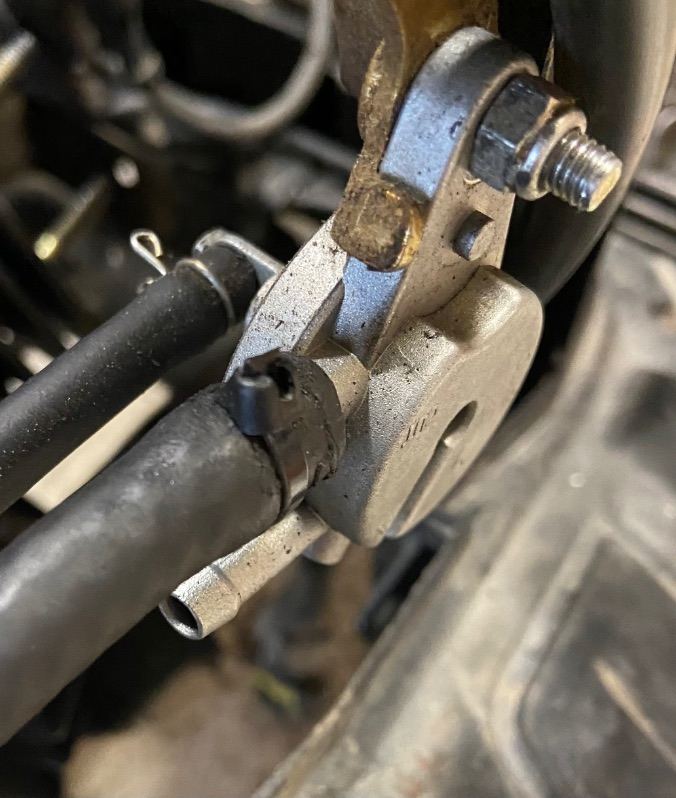

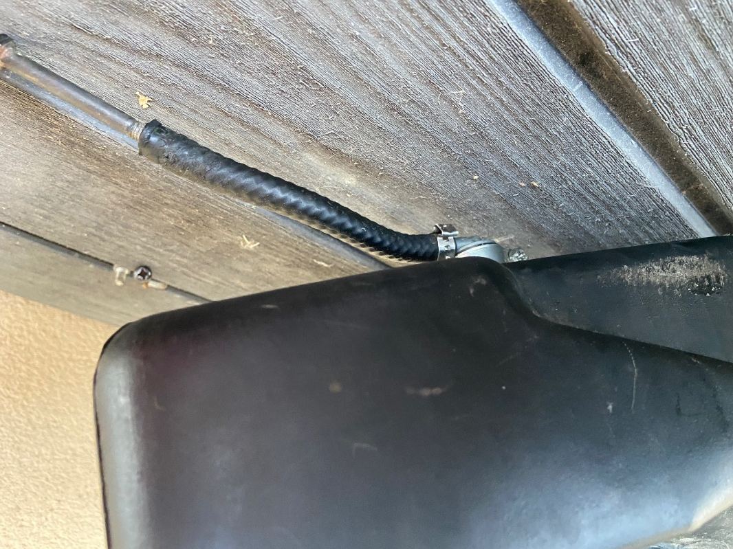

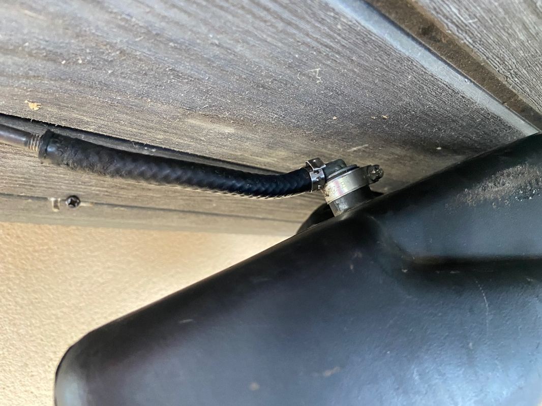

sebdu10 Posté(e) le 11 avril 2023 Signaler Posté(e) le 11 avril 2023 salut, pour le piston cylindre tu as bien mis les ouverture de segments ou il il y a les petits ergots? Tu as fait le jeu a la coupe? ci oui tu as limer le bout des segments et avec une cale tu as a mesurer a 0.20mm? effectivement tu n'a pas de dépression sur ton réservoir, un robinet a dépression c'est comme ça. https://www.50factory.com/pieces-neuves/17814-robinet-d-essence-a-dépression-o15mm-.html?utm_term=&utm_campaign=fr_FR+|+PMax+CSS+2+|+Top+Ventes+Fifty&utm_source=adwords&utm_medium=ppc&hsa_acc=3395024733&hsa_cam=17860316046&hsa_grp=&hsa_ad=&hsa_src=x&hsa_tgt=&hsa_kw=&hsa_mt=&hsa_net=adwords&hsa_ver=3&gclid=CjwKCAjwitShBhA6EiwAq3RqA9WT8bQ41FTxzJ31yQBCqSm8Uwsc6g-GX3y-rERXuxwBl_LagQmEsxoCKCAQAvD_BwE et ci tu as une entré a dépression sur ton carburateur ou sur la pipe, il faut la bouché ou mettre un robinet a dépression. C'est quoi la première photo avec les durites? je demande car je ne connait pas ton scoot Il y a 1 heure, Slikyzz a dit : J’ai réussie à remettre le piston cylindre impeccable merci de ton aide juste j’ai un petit problème regardez. On m’a dit que sur mon réservoir j’avais pas de dépression d’essence ? Comment voir si j’en ai et pourquoi je l’ai pas ? Merci d’avance Posté(e) à l’instant salut, pour le piston cylindre tu as bien mis les ouverture de segments ou il il y a les petits ergots? Tu as fait le jeu a la coupe? ci oui tu as limer le bout des segments et avec une cale tu as a mesurer a 0.20mm? effectivement tu n'a pas de dépression sur ton réservoir, un robinet a dépression c'est comme ça. https://www.50factory.com/pieces-neuves/17814-robinet-d-essence-a-dépression-o15mm-.html?utm_term=&utm_campaign=fr_FR+|+PMax+CSS+2+|+Top+Ventes+Fifty&utm_source=adwords&utm_medium=ppc&hsa_acc=3395024733&hsa_cam=17860316046&hsa_grp=&hsa_ad=&hsa_src=x&hsa_tgt=&hsa_kw=&hsa_mt=&hsa_net=adwords&hsa_ver=3&gclid=CjwKCAjwitShBhA6EiwAq3RqA9WT8bQ41FTxzJ31yQBCqSm8Uwsc6g-GX3y-rERXuxwBl_LagQmEsxoCKCAQAvD_BwE et ci tu as une entré a dépression sur ton carburateur ou sur la pipe, il faut la bouché ou mettre un robinet a dépression. C'est quoi la première photo avec les durites? je demande car je ne connait pas ton scoot
Slikyzz Posté(e) le 11 avril 2023 Auteur Signaler Posté(e) le 11 avril 2023 il y a 2 minutes, sebdu10 a dit : salut, pour le piston cylindre tu as bien mis les ouverture de segments ou il il y a les petits ergots? Tu as fait le jeu a la coupe? ci oui tu as limer le bout des segments et avec une cale tu as a mesurer a 0.20mm? effectivement tu n'a pas de dépression sur ton réservoir, un robinet a dépression c'est comme ça. https://www.50factory.com/pieces-neuves/17814-robinet-d-essence-a-dépression-o15mm-.html?utm_term=&utm_campaign=fr_FR+|+PMax+CSS+2+|+Top+Ventes+Fifty&utm_source=adwords&utm_medium=ppc&hsa_acc=3395024733&hsa_cam=17860316046&hsa_grp=&hsa_ad=&hsa_src=x&hsa_tgt=&hsa_kw=&hsa_mt=&hsa_net=adwords&hsa_ver=3&gclid=CjwKCAjwitShBhA6EiwAq3RqA9WT8bQ41FTxzJ31yQBCqSm8Uwsc6g-GX3y-rERXuxwBl_LagQmEsxoCKCAQAvD_BwE et ci tu as une entré a dépression sur ton carburateur ou sur la pipe, il faut la bouché ou mettre un robinet a dépression. C'est quoi la première photo avec les durites? je demande car je ne connait pas ton scoot Posté(e) à l’instant salut, pour le piston cylindre tu as bien mis les ouverture de segments ou il il y a les petits ergots? Tu as fait le jeu a la coupe? ci oui tu as limer le bout des segments et avec une cale tu as a mesurer a 0.20mm? effectivement tu n'a pas de dépression sur ton réservoir, un robinet a dépression c'est comme ça. https://www.50factory.com/pieces-neuves/17814-robinet-d-essence-a-dépression-o15mm-.html?utm_term=&utm_campaign=fr_FR+|+PMax+CSS+2+|+Top+Ventes+Fifty&utm_source=adwords&utm_medium=ppc&hsa_acc=3395024733&hsa_cam=17860316046&hsa_grp=&hsa_ad=&hsa_src=x&hsa_tgt=&hsa_kw=&hsa_mt=&hsa_net=adwords&hsa_ver=3&gclid=CjwKCAjwitShBhA6EiwAq3RqA9WT8bQ41FTxzJ31yQBCqSm8Uwsc6g-GX3y-rERXuxwBl_LagQmEsxoCKCAQAvD_BwE et ci tu as une entré a dépression sur ton carburateur ou sur la pipe, il faut la bouché ou mettre un robinet a dépression. C'est quoi la première photo avec les durites? je demande car je ne connait pas ton scoot Non j’ai pas fais de jeu à la coupe j’ai juste mis les les segments, le cylindre et le piston, mais t’es sur que ma dépression n’est pas ce que j’ai envoyé ? C’est grave si je ne l’ai pas ?

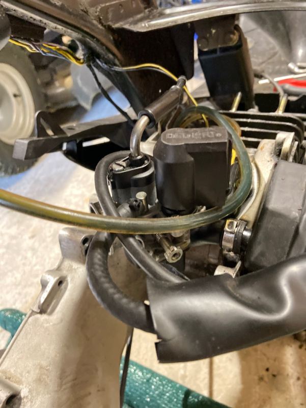

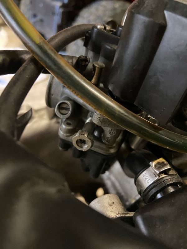

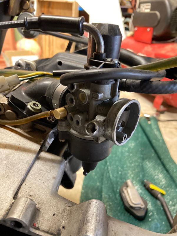

sebdu10 Posté(e) le 11 avril 2023 Signaler Posté(e) le 11 avril 2023 il y a 4 minutes, Slikyzz a dit : Non j’ai pas fais de jeu à la coupe j’ai juste mis les les segments, le cylindre et le piston, mais t’es sur que ma dépression n’est pas ce que j’ai envoyé ? C’est grave si je ne l’ai pas ? la dépression est sur la pipe ou carburateur, la première photo en gros plan avec les deux durite, franchement je sais pas ce que c'est, je dirait une pompe mais j'en ce n'est pas plus. la tu as bien le tuyau d'essence qui arrive au carburateur, celui de l'huile qui va a la pompe a huile et de la pompe a huile a ton carburateur, donc tu n'a pas de dépression, tu n'a pas d'autre entré sur ton carburateur? Et tu n'a même pas de vis de ralenti et de richesse sur ton carburateur
Slikyzz Posté(e) le 11 avril 2023 Auteur Signaler Posté(e) le 11 avril 2023 (modifié) il y a 8 minutes, sebdu10 a dit : la dépression est sur la pipe ou carburateur, la première photo en gros plan avec les deux durite, franchement je sais pas ce que c'est, je dirait une pompe mais j'en ce n'est pas plus. la tu as bien le tuyau d'essence qui arrive au carburateur, celui de l'huile qui va a la pompe a huile et de la pompe a huile a ton carburateur, donc tu n'a pas de dépression, tu n'a pas d'autre entré sur ton carburateur? Et tu n'a même pas de vis de ralenti et de richesse sur ton carburateur Voici les vis mais je crois que j’ai plus la vis d’air c’est grave ? S’est bouché en fait un pote a moi a regardé il a pareil c’est bon c’est pas un problème Modifié le 11 avril 2023 par Slikyzz

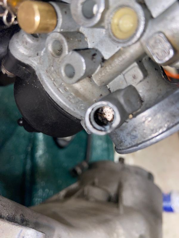

sebdu10 Posté(e) le 11 avril 2023 Signaler Posté(e) le 11 avril 2023 il y a 5 minutes, Slikyzz a dit : Voici les vis mais je crois que j’ai plus la vis d’air c’est grave ? ba oui c'est grave, c'est ce qui te permet de régler ton carburateur pour évitez de serrer et d'en tirer la meilleur performance de ton scoot. mais la je ne capte pas ta photo, je voie la vis de ralenti et la vis d'air mais ce n'est pas du bon coter que sur l'autre photo, c'est le coter ou ils devraient être et il y a rien. Normalement tes vis air et ralenti de vraie être du coter de ton kik, que la ils son de l'autre coter, je capte pas la
Slikyzz Posté(e) le 11 avril 2023 Auteur Signaler Posté(e) le 11 avril 2023 il y a 1 minute, sebdu10 a dit : ba oui c'est grave, c'est ce qui te permet de régler ton carburateur pour évitez de serrer et d'en tirer la meilleur performance de ton scoot. mais la je ne capte pas ta photo, je voie la vis de ralenti et la vis d'air mais ce n'est pas du bon coter que sur l'autre photo, c'est le coter ou ils devraient être et il y a rien. Normalement tes vis air et ralenti de vraie être du coter de ton kik, que la ils son de l'autre coter, je capte pas la Non mon carburateur est bien mis mais regarde bien les photos la vis d’air est bloquée sur un autre forum y’a un gars qui a le même scoot il a regardé et il a pareil donc c’est normal
sebdu10 Posté(e) le 11 avril 2023 Signaler Posté(e) le 11 avril 2023 il y a 7 minutes, Slikyzz a dit : Non mon carburateur est bien mis mais regarde bien les photos la vis d’air est bloquée sur un autre forum y’a un gars qui a le même scoot il a regardé et il a pareil donc c’est normal Tu as obligatoirement une vis d'air mais je voie elle est de l'autre coter avec la vis de ralenti, j'avoue que je capte rien. Normalement sa de vraie être de ce coter la. Bon après sa doir être comme ça^^
Slikyzz Posté(e) le 11 avril 2023 Auteur Signaler Posté(e) le 11 avril 2023 il y a 1 minute, sebdu10 a dit : Tu as obligatoirement une vis d'air mais je voie elle est de l'autre coter avec la vis de ralenti, j'avoue que je capte rien. Normalement sa de vraie être de ce coter la. Bon après sa doir être comme ça^^ Non l’autre côté c’est la vis de richesse je sais pas non plus mais les autres ont pareil donc je m’inquiète pas
sebdu10 Posté(e) le 11 avril 2023 Signaler Posté(e) le 11 avril 2023 il y a 2 minutes, Slikyzz a dit : Non l’autre côté c’est la vis de richesse je sais pas non plus mais les autres ont pareil donc je m’inquiète pas ha non c'est sur pas d'inquiétude, après je ne connait pas tous les carburateur Dell'Orto, un conseille prend bien de la durite transparente, ce qui te permet de voir ci ton huile de la pompe a huile a ton carburateur monte bien, je voie que tu en a déjà une donc c'est bien.
