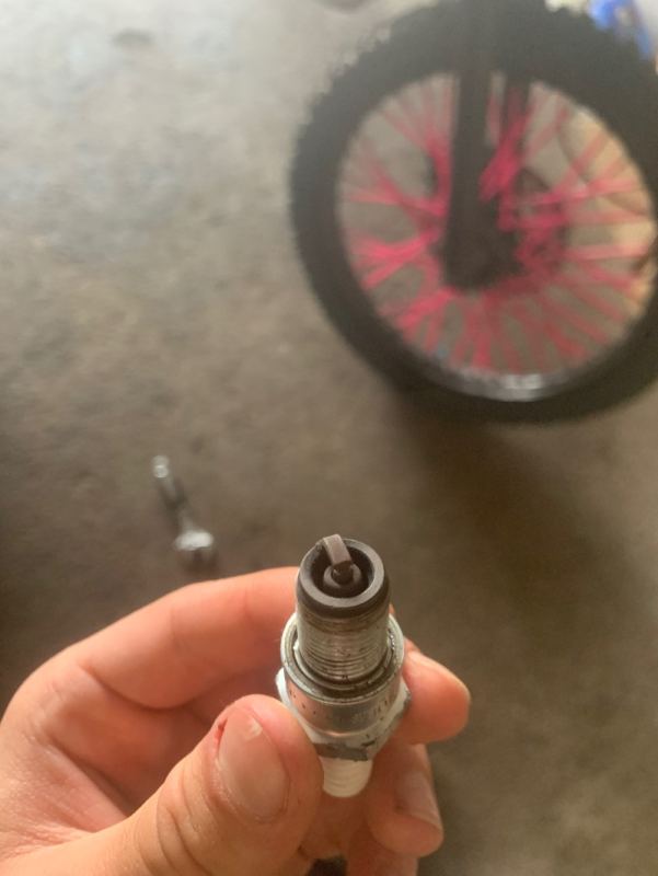

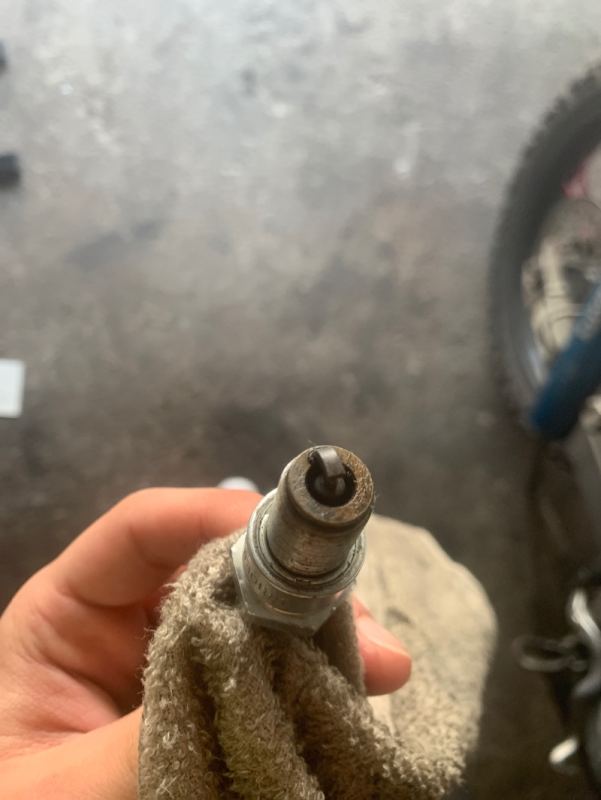

sebdu10 Posté(e) le 27 mai 2023 Signaler Posté(e) le 27 mai 2023 Il y a 7 heures, Prinso a dit : Bon j’ai démonter la bougie et je crois avoir trouver le problème… la bougie de base étais noir et là je viens de rouler 10 là je démonte et y’a plus dutout de noir sur la bougie ! Tout a disparu on voit la feraille donc je pense trop pauvre ? Alors que avant quand je l’es mise elle étais comme sa : Je précise que le piston n’a aucune calamine je viens de regarder il est tout sec et aucune tache noir tu es en gicleur de combien la? et tous roule avec le fil de masse?
Prinso Posté(e) le 27 mai 2023 Auteur Signaler Posté(e) le 27 mai 2023 Il y a 1 heure, sebdu10 a dit : tu es en gicleur de combien la? et tous roule avec le fil de masse? Gicleur 88 la , et non je viens de rouler 10km et ma bougie à re claquer gaz dans tous les sens impossible de rouler… je pense à une fausse masse ou alors allumage mort..: pourtant il est neuf , je vais en recommander un 3eme.. il y a 23 minutes, Prinso a dit : Gicleur 88 la , et non je viens de rouler 10km et ma bougie à re claquer gaz dans tous les sens impossible de rouler… je pense à une fausse masse ou alors allumage mort..: pourtant il est neuf , je vais en recommander un 3eme.. Et quand j’ai démonter ma bougie elle étais marron chocolat mais humide avec une goutte
